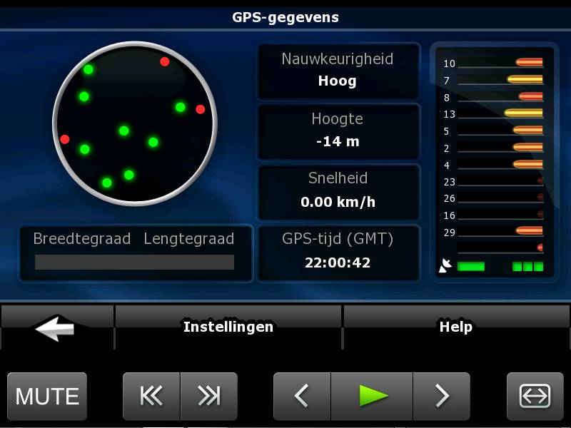

Als klein toetje voor mezelf, de GPS ontvangst binnenshuis (!).
Gebruikte ontvanger: Chinavasion USB Sirfstar 3.
Een stukkie gevoeliger dan de beroemde Navilocks.
De software die je gebruikt maakt ook wat uit: Behouden van huidige locatie en intelligent zoeken naar satellieten die misschien in de buurt zouden zijn.
Hoogte moet je bij GPS niet al te serieus nemen. De tolerantie is plm 10m.

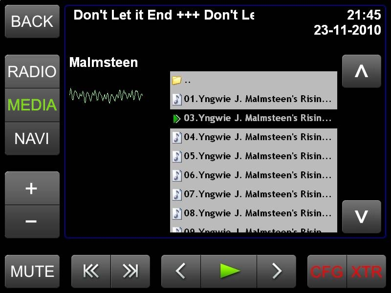

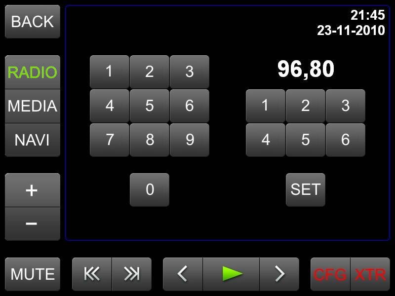

Radio gedeelte mag een wat gebalanceerdere compositie krijgen en wat meer informatie tonen zoals RDS e.t.c., komt later:
De mediaplayer, ondersteunt ook playlists. Werk zelf liever met mappen:

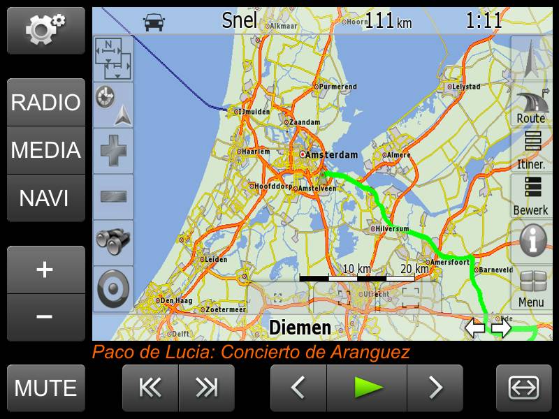

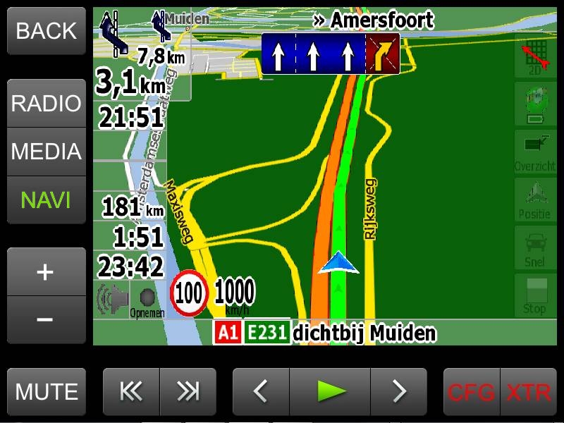

Navigatie. Je ziet een beetje effect van niet genoeg vertikaal resizen. Nog wat mee spelen.

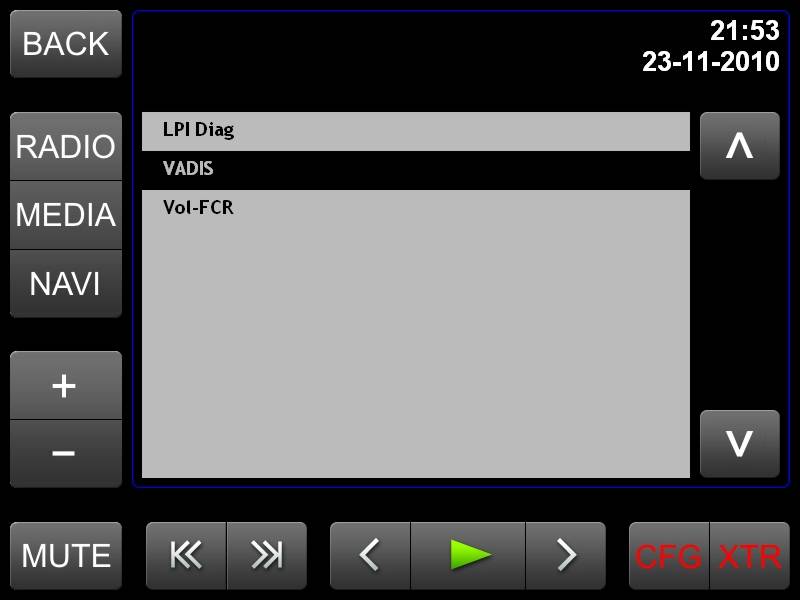

Het mysterieuze knopje rechts onder is om extra toepassingen te starten. Voorbeeld:
