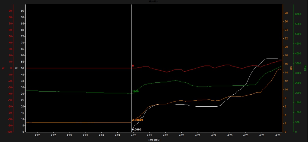

Een Fenix 5.2, M4.3 wagen of een M4.4 hebben fuel cut off. Alleen geen volledige. Vraag mij niet waarom niet. Zelfs als je de minimale injectie tijd (TEMIN) op 0 zet Zal er ook bij een cut off, geïnjecteerd worden. Ik vind dat vreemd. Zelf als ik de dode tijd van de gerapporteerde injectietijd aftrek kom ik niet op nul.
Succesvoller was het spelen met een parameter die Piet aan de XDF heeft toegevoegd: De vertraging tot heractivering van de lambdaregeling na een fuel cut off.
Standaard staat die waarde op 84. Zeker bij een wideband regeling is die vertraging onnodig en soms zelfs hinderlijk.
Als je die parameter op 0 zet krijg je een veel snellere activatie van de lambdaregeling na een cut off. De injectietijd (oranje) volgt het gaspedaal onmiddelijk na het eerste aantippen van het gaspedaal (wit).
rood STFT
groen toerental
oranje injectietijd
wit gaspedaalpositie
