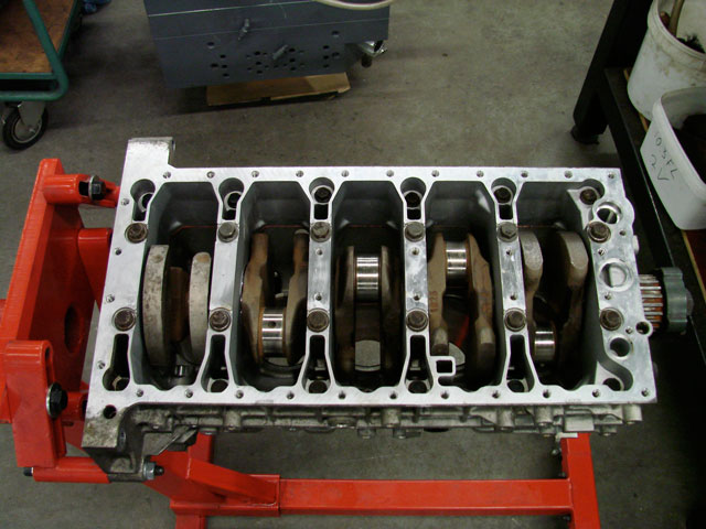

Volgens mij heb ik hier eens een vroeg 99 ME7 motor met dikke krukas gehad. Vanaf eerste helft 2000 zitten er wat meer veranderingen in het blok. Het verschil kun je wel zien. Nieuwere krukas is veel ronder op de kruk tappen.
Duidelijk verschil inderdaad.
Wederom bedankt voor de info en foto!

Bovenstaande foto is een oud type krukas. Dagen op staan buffelen en dan is er 3.3 kg vanaf. Vliegwiel ook nog 800 gram af en dan heb je hetzelfde resultaat als een standaard nieuw type krukas..  ::)
Bij deze gewichten loopt het allemaal nog niet onregelmatig. Dan zul je er wel meer vanaf moeten halen. Bij de versnellingsbak kun je op een bepaald moment wel merken dat de pulsen meer worden doorgegeven. Net zo als bij een Spec koppeling hoor je dan de zogenaamde gear rattle. Verder denk ik dat alleen D©©©L meer dan een ton met dezelfde motoropzet blijft rijden.. ;)
