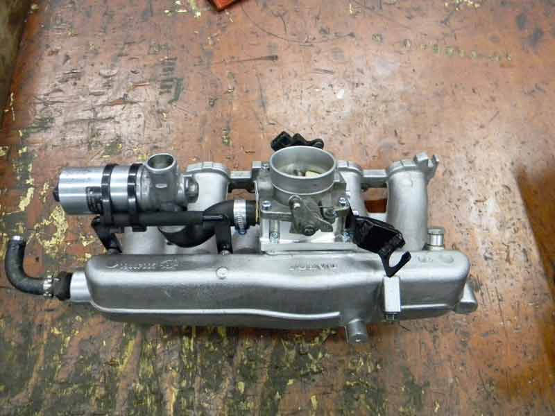

Daar hoort dan ook een beter flowend inlaatspruitstuk bij:
Dit is het spruitstuk behorend bij een ME systeem met electronische gasklep, deze kan niet bediend worden door mijn Motronic 4.
Via een nog te fabriceren adatorplaatje wil ik hier dan de 3" gasklephuis van een N/A 850 opschroeven, er zit al een mooi 3" gat voor in het spruitstuk:
Daar komt dan een 3" S90 gasklep in, deze heeft i.t.t. de 850 geen gekke plastic restrictie op de klep.
Het mooie is dat het gasklephuis onder het spruitstuk komt te hangen wat de routing van de IC buizen ten goede komt.
Het lastige is om de gaskabel rol werkzaam te monteren, wellicht dat een verbouwde S90 gaskabelrol uitkomst gaat bieden, die staat onder een andere hoek.
Maar dat komt weer als de motor weer op zijn plaats staat, dan wordt duidelijk waar hier de ruimte voor zit.

Ben heel erg benieuwd hoe je dat met de gasklep gaat doen Piet.  Is een losse oliekoeler, zoals bijvoorbeeld de automaatbak koeler van een 700 serie niet te gebruiken als koeler ?  Met een stel andere slangen moet dit volgens mij passend te maken zijn, eventueel met een adapter tussen oliefilter en huis is.
is een koeler voor hydro olie Dirk. Die heeft meer interne weerstand ivm dunnere olie.
Bespaar je de moeite en zet de dremel in het 850 spruitstuk.
ME7 ombouwen op 850/960 gasklep is gigantisch gehannes. Mocht je het wel willen doen denk er dan over om een gaskabel voor een RHD te bestellen.
Foto is opzet voor een Opel. Gaskabel zit daar aan de andere kant.
Beetje gehannes ben ik niet bang voor, maarre..... goeie tip over die RHD kabel!!!

Daar was ik inderdaad nog over aan het verzinnen, een langere gaskabel... Dat van die RHD was me nog niet te binnen geschoten!
