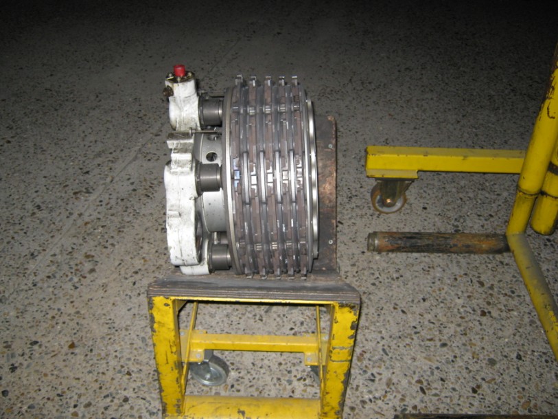

Als je nou een beetje handig bent, dan bouw je de boel gewoon om zodat je 4x dit erop kunt schroeven:
Hiermee kun je 79.000kg met een snelheid van 287km/u tot stilstand brengen in minder dan 1140m. Wellicht dat het op een auto van 1600kg nog wat meer remweg scheelt....
