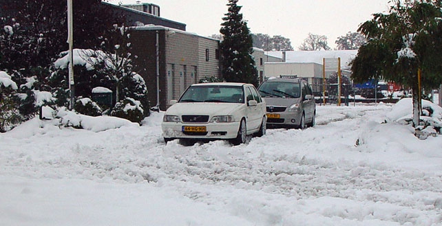

Gaat om de toepassing he. Je past je auto aan de omstandigheden aan en in Nederland is het al lang en breed bewezen dat je zelfs met een zomerband en een beetje aanpassen aan de omstandigheden een winter kunt overleven. In Noorwegen zullen er wel plekken zijn waar dat niet meer lukt maar zo verkopen ze in de bergen ook meer XC's en minder buikschuivers.
In diepere sneeuw doet een brede winterband het prima. Misschien tot op bepaalde hoogte nog wel beter omdat je minder druk op het oppervlak zet maar wel de juiste ingrediënten in het rubber hebt om te blijven grippen. Je kunt makkelijker over de sneeuw rijden in plaats van er in. Je gaat minder sneeuw voor de band wegduwen en hebt dus minder weerstand maar wel meer grip. Misschien ook een reden waarom die leuke sneeuw trekkers in de Alpen van de mooie brede tracks hebben?
Ga bij 5 graden vorst maar eens een plotseling stuuractie doen met 120 km/h op droog wegdek met smalle winterbanden op minuscule stalen velgjes, het type wegdek dus welke over het algemeen de gehele winter in Nederland voorhanden is. Neem dan ook even mee dat de mensen die bij plus 10 hun winterbanden nu onder de auto zetten niet de druk opvoeren op het moment dat het min 5 is en je dus aanzienlijk lagere druk in de banden hebt.
Zit je dichter bij de bewoonde wereld met betere infra dan heb je natuurlijk andere eisen en wensen dan wanneer je er verder vanaf zit met doorgaans ook minder begaanbare wegen maar daar zie dan vaak ook al een andere keuze van auto's. Meer 4x4 en vaak iets hoger op de poten.
Een S70 op 225/40-18 winterbanden gaat iig als een bulldozer door de dikke sneeuw en heeft bij extreem koud maar droog weer nog steeds een aan een zomerband gelijkende wegligging bij normaal tot sportief gebruik. En dan staat het ook nog eens mooi.  ;)
245/40-18 gaat trouwens ook gewoon goed..   8)
