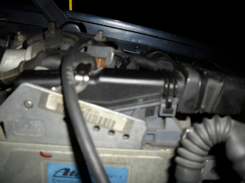

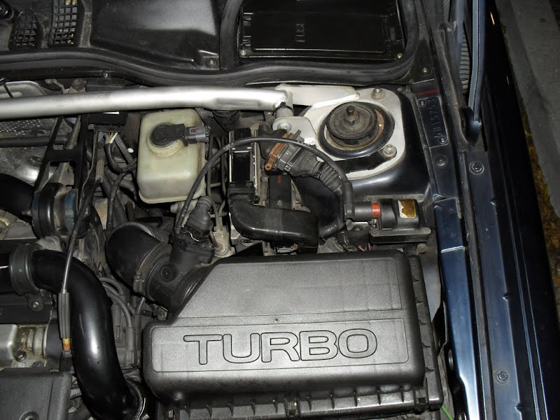

@Mevita heb je nog tips hoe deze te vervangen ??
mevita
Staat je meter ook telkens mooi op 3uur ,anders vervang de thermostaat ook gelijk ,de winter staat weer voor de deur you never now,
gr mevita
