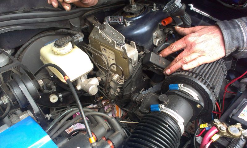

vanmiddag samen met Yits de abs unit uitgebouwd en omgeruild met een abs/tracsunit.
Omdat ie er toch af lag gelijk de remolie en koppeling voorzien van nieuwe olie. Dit was ook wel nodig omdat de auto u 3 jaar in mn bezit is en dit bij mij ng niet gebeurd was.

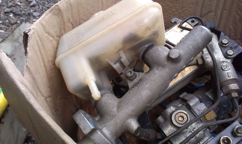

In Vida staat dat het "labyrint"  dat aan de pomp vastzit gevuld en afgedopt geleverd wordt. De afdopdopjes mogen er pas op het laatst af. Dat baarde ons enigszins zorgen. Het "nieuwe" exemplaar van Jack was 2e hands en dus wat droger van binnen. Anyway we besloten de klus gewoon aan te gaan en de controller, pomp en labyrint als één unit te vervangen.

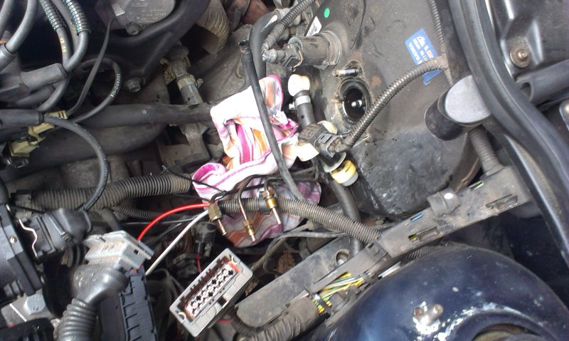

Connectors los:
Als de connectors en het bovenste beugeltje los zijn, hoeven alleen twee bouten naar de firewall en de remvloeistof nippels nog los. Het aantal hangt af van het bouwjaar en nog wat zaken. De unit rust dan alleen nog in twee rubbers.

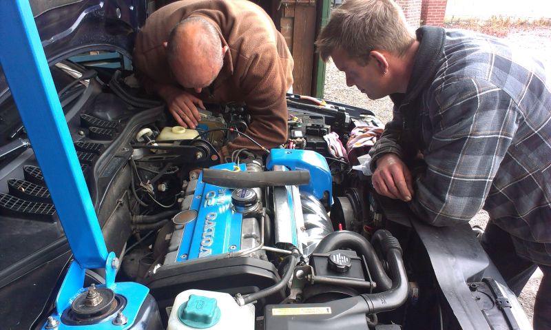

Bij het plaatsen van de nieuwe unit hadden we de grootste moeite met één van die nippels. Het is koper, dus je hoeft bij de eerste slag maar een beetje scheef te gaan en je draait het koper kapot, waardoor het weer lastiger wordt. Uiteindelijk kon Douwe de overwinningskreet slaken. Hieronder vecht hij nog met het kreng.
Toen was het tijd de boel te ontluchten. Omdat de boel goed leeg was verwachte ik het niet te redden met één flesje van een liter. Iets van laastte belletjes en zo, maar het ging keurig met de easybleed. We hielden een gepaste hoeveelheid over. Eerst de remmen van achter naar voor, dan de hulpkoppelingcilinder. Het ventiel van de bleeder niet "hard" op de band gezet, maar wat scheef losjes. Zo kan je de druk mooi doseren en wordt de vloeistof niet "wild".
Man oh man wat was de oude vloeistof vies. De onderkant van het oude reservoir geeft hier een mooie indicatie van:
