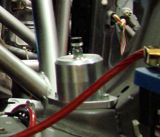

Ik heb nog wel een setje extenders liggen? Ik heb ze toch niet nodig, heb gewoon een gaatje in mn vloer gezaagd! Passen die voor de V70 ook op die van jou?

Turbobiker heeft ook aangegeven langere veer (230mm) te willen dus dat zijn er 4.
