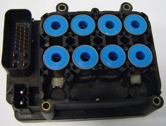

Is dit de abs controller? daar waar de rode pijl zit
of is het zwarte blokje zie pijl
Wie weet waar ik noet zoeken volgens andere foto's zie link zit de controller verstopt onder mijn turbo lucht filter huis.

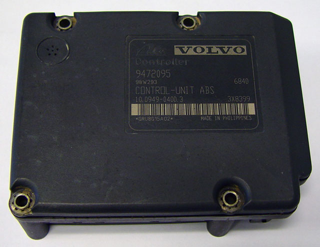

Mmmm,
dan is die tekst op het metalen ding met de grote stekker (bovenste foto )naast het remvloeistof reservoir  erg verwarrend. Daar staat op ATE ABS controller, dus logischer wijs dacht ik dat is dan de ABS controller. Wat is dan het apparaat dat ik op de foto heb gezet?
Binnen kort nog maar een keer kijken onder het lucht filterhuis.

Volgens Oele:
1. Onder de motorkap naast de remolie reservoir, zit een ABS control unit van metaal (1), met een grote connector bovenop.
Zou dit de ABS controller zijn met de problemen, althans bij een 850 T5R '95.

Het zwarte geval met nummer 3515632 is een relais. De controller is het metalen ding waar de stekker opzit.  ;)

roffelaars,
bedankt voor mij is het nu helder.
Het metalen "ding" met opschrift ATE ABS controller is de ABS control unit. het ding ernaast is een relais.
Dus ik moet het metalen ding openen.......
