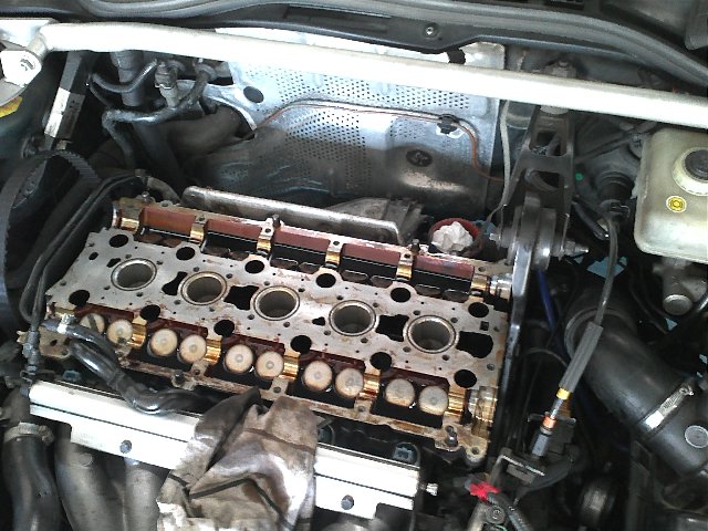

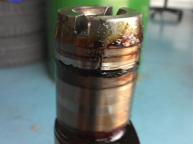

Ik blijf nog wat info plaatsen: ondertussen is ook nog de nokkenas van de uitlaatzijde vervangen, vanwege het blijven lekken van olie langs de nokkenas afdichting. Zat een kras op de nokken as.. (zelf schuld, met uitnemen van de oude lekkende seal). :eusa_wall:
Zitten dus 4 nieuwe nokkenasseals in, afdichting die gebruikt is, is Marston vloeibare pakking, en het bovendeel is nu lek vrij.

blok zonder nokkenassen en kleppendeksel
Kleppendeksel binnenzijde
kras in de nokkenas
