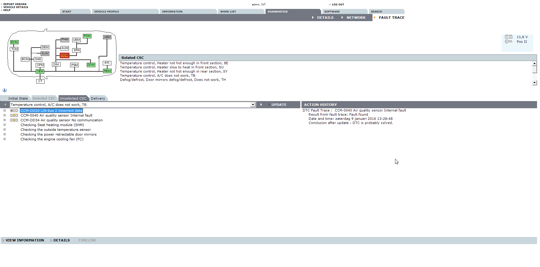

Vanavond maar eens Vida eraan gehangen, laatste keer was al enige tijd (13 maanden :-X ) geleden.
Nou, het liegt er weer niet om:  :(
CCM-0040 Air quality sensor. Internal fault, 1025 x sinds maart 2015...
CEM-1C06 Alternator Control Module (ACM) Electrical fault en
CEM-1C08 Alternator Control Module (ACM) Mechanical error, beide 1 x sinds mei 2015.
DDM-0022 Power window hall sensor 1 or 2 Faulty signal, 1 x sinds juni 2015
PDM-0022 Power window hall sensor 1 or 2 Faulty signal, 3 x sinds maart 2015
REM-6A01 Central lock motor switch Signal too high, 8 x sinds mei 2015
DDM-0005 Power window motor M+ or M- Signal missing, 3 x sinds eind juni 2015
DDM-003C Control, passenger window Faulty signal, 1 x sinds sept 2015

Geen succes... Foto's bij het geheel:
Links oud, rechts minder oud...
Hier moet het gebeuren:
Jaja, ik heb meteen de stofzuiger erdoor gehaald!
LIN-bus 2 incorrect data.  >:(
Oude teruggeplaatst: CCM-0040 Air quality sensor. Internal fault ist wieder da!
