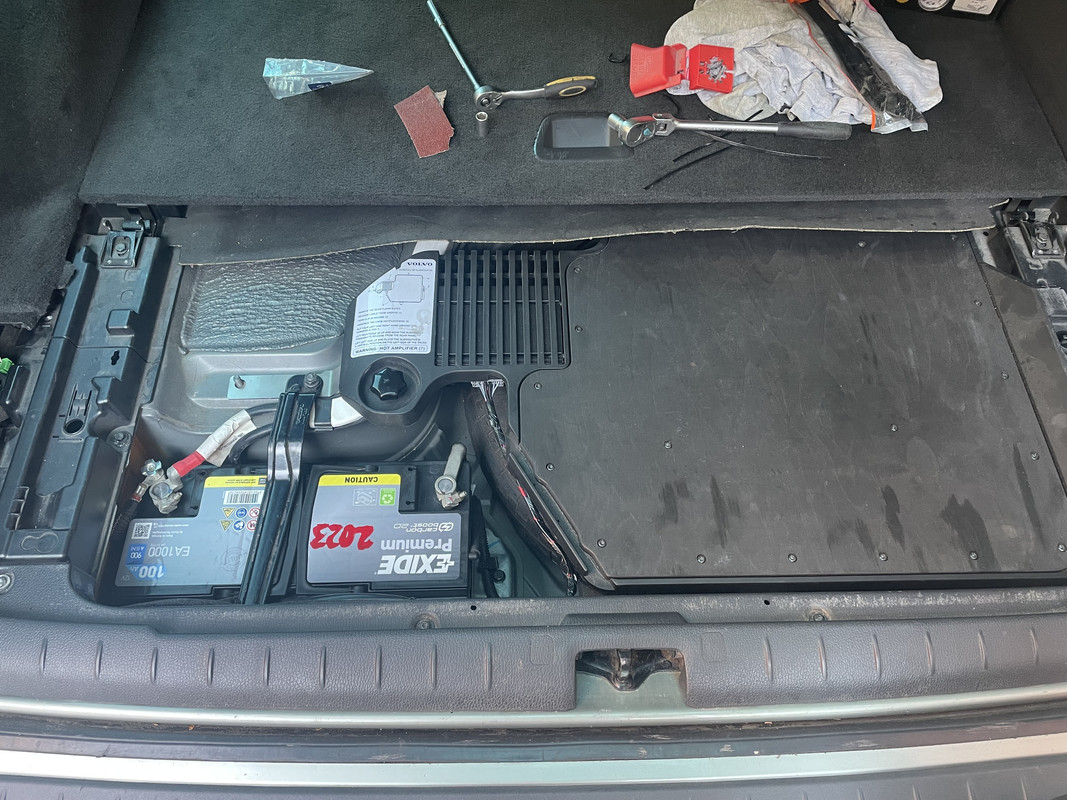

Vandaag even wat geklooid in de V70.
Ik had een paar weken terug een org Subwoofer gekocht.
Nu is mijn V70 een Summum met veel opties maar ik heb ook gelezen dat het voor bedraden voor de subwoofer vaker niet het geval is dan wel.
Dit was ook het geval in mijn V70 helaas.
Nu kun je een nieuwe kabelset bestellen maar niet vanaf bouwjaar -04, wel de oudere tot 2004, dit heb ik dus maar besteld en er vandaag in gemaakt.
Via andere forums gezocht en uiteindelijk gevonden om de bedrading aan te sluiten, met wat kleine aanpassingen.

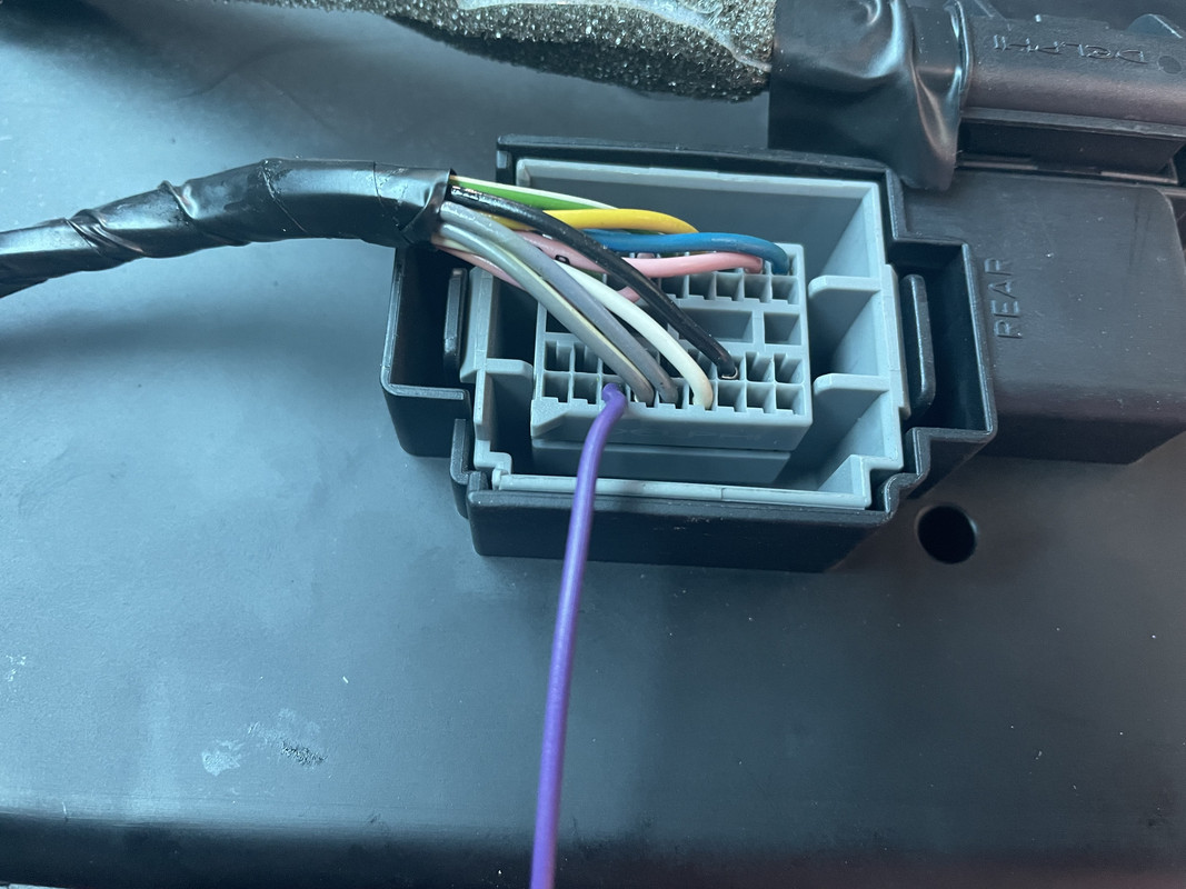

Maar nu komt het, de remote staat nergens beschreven hoe en of waar deze komt op de REM regeleenheid. :eusa_wall:
Wat ik wel wist is dat deze Massa geschakeld is.
Ik ben dus aan het meten en testen geweest waar de geschakelde massa zit in de REM eenheid, en ook deze gevonden waarnaar de Subwoofer ook meteen aanging.
Z'n subwoofer is ook een toevoeging van de audio en geen petjes boem boem waar ik niet op zat te wachten, het klinkt net even wat meer Bass wat je eigenlijk mist als de sub er niet in zit.
Missie geslaagd. :D
Wat foto's van de stekkers hoe en waar het in moet.
2x 12v bruine stekker pin 1 & 2.
Grijze stekker achterin de REM pin 7 de violet is de remote.
Subwoofer erin met nieuwe montage steun.
En compleet met matje.
