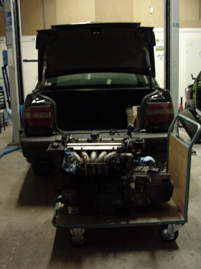

Waren nu echt de drijfstangen krom bij Zippo? last time I asked was het nog niet echt conclusief namelijk

er is meerderen wat ontgaan denk ik... iig het gehele verhaal van een motordemontage is hier niet langsgekomen...

Over Zippo z'n T-5R weet ik enkel dat er een andere motor is ingegaan wegens (misschien) kromme drijfstangen. Ik neem aan dat dit geen geclassificeerde informatie is! Ik ben ook erg geinteresseerd of het nu echt de stangen waren...
Citaat van: ed op 10-02-2005 12:00:25
En de dealer ziet me al aankomen met een ruilblok van de sloop.
Is niks mis mee hoor, heb ik enkele jaren geleden ook gedaan. Een compleet motorblok (met in- en uitlaatspruitstukken, injectors en turbo) via Vege-motoren uit Spijkenisse gekocht voor hetzelfde geld waar je via Volvo alleen maar een draaiend gedeelte voor had. En mijn Volvo-dealer heeft dat gewoon keurig voor me ingebouwd.
