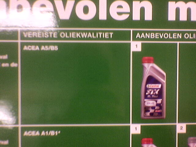

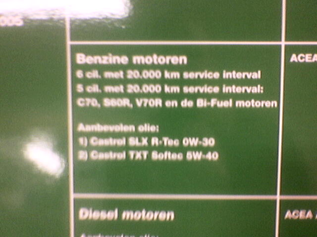

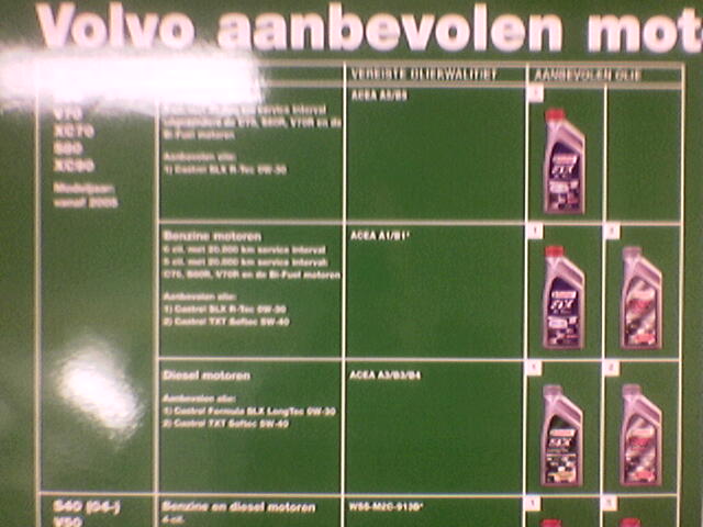

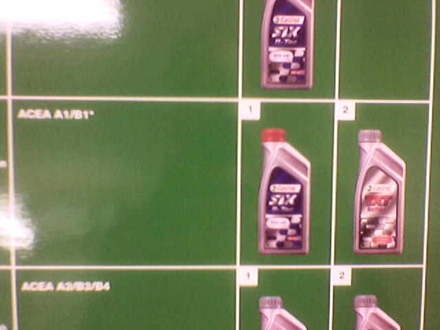

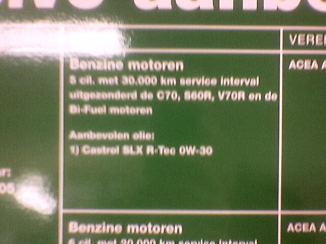

#25
Voor de nieuwere motoren met 30d km interval raden ze 0W-30 aan.
Voor de nieuwe R met 20d km interval nog steeds 5W-40 van Castrol.
mathh
V70R awd 2000                Heico chip, Ferrita DP, K&N, Denso irridium Heico 8x18
Citaat van: Johann op 30-06-2005 14:24:56
<knip>
Johann, geen macro functie op je Sony?  ;)
