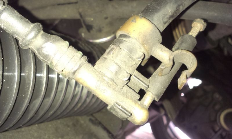

Afgelopen weekend de brandstofdrukregelaar vervangen.
Was nog al een klusje aangezien de retourleiding er ook bij zit en die bovenop de tank moet komen. Maar het is gelukt.
Helaas krijg ik nog steeds niet genoeg brandstofdruk op benzine, althans dat is nog even de aannamen. Fuell trims nog steeds bijna de schaal uit.
De 3maand oude Walbro even terug gewisseld voor mijn oude pomp die ik preventief heb vervangen.
Helaas dit bracht ook geen soelaas.
Nu heb ik recent wel de aanzuigbuis met lmm gewisseld naar 3" model (software is hier voor aangepast).
Hier zat 1 aansluiting minder op en ik heb de vacuümleiding naar de brandstofdrukregelaar afgedopt.
Nu was deze al erg slecht. Kan het zijn dat hier een vacuümlek zit en daarom de auto de drukregelaar niet kan open sturen?
Deze week wil ik even kijken of ik ze gewoon direct op elkaar kan aansluiten en de rest er tussen uit halen.
Plaatje even geleend van Yits:
Dit wil ik er gewoon helemaal uit halen en direct op elkaar aansluiten dus, op deze manier zou de drukregelaar gewoon 100% zeker moeten werken.
(verder is er geen verschil te merken dat ik er een nieuwe in heb gezet tov de oude dus.)
