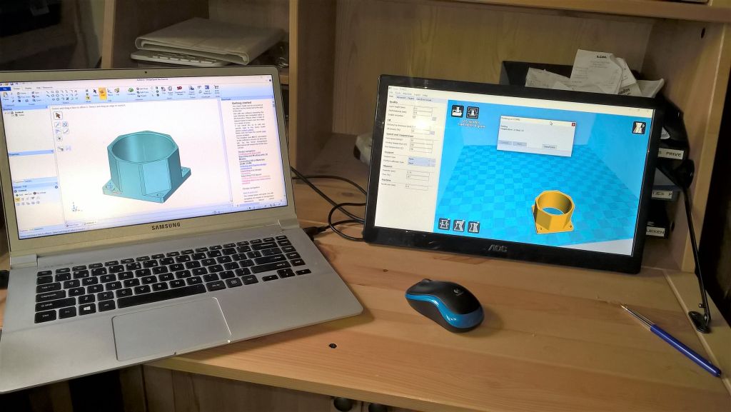

Aan de slag! Een opzetkokertje voor de fan was snel getekend. Links zie je het tekenprogramma, rechts wordt het naar de printer gestuurd.

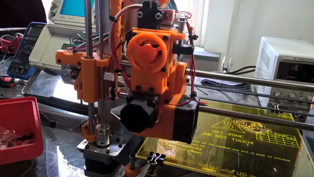

Met dat kokertje op die fan wordt de luchtstroom net wat verplaatst voorbij het koelende ABS. Het kokertje gemonteerd op de fan voor de extruder (de kleine fan):
Voor de afdruk kwaliteit betekent dit dat de golvingen van een paar tientallen micron op verticale vlakken minder moet worden.

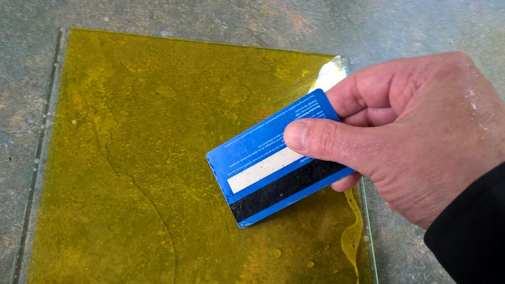

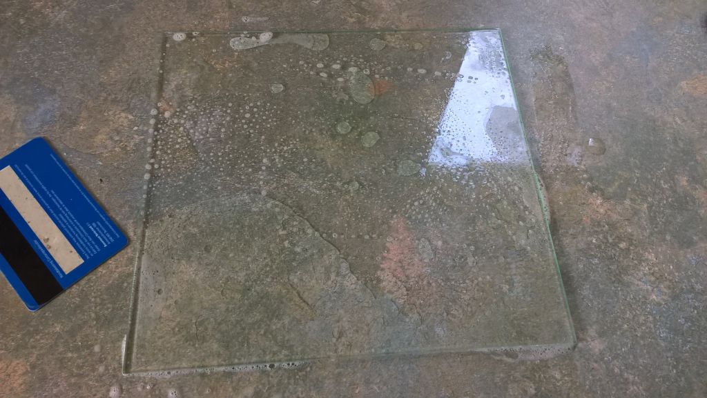

Op het vorige plaatje zie je ook dat ik toch overgegaan ben op het plakken van een Kapton sticker op de glasplaat. Ik dacht zonder te kunnen maar het werkt voor grote objecten heel fijn. Deze laag had ik goed verpest dus maar een nieuwe geplakt.
Sopje op het glas en Bouwmaat pasje in de buurt:
En uitstrijken maar.
Over twee uur weet ik of mijn plannetje werkte.

Ik zie nu terwijl de printer pas op 1/4 zit, dat de verbetering dramatisch is.
