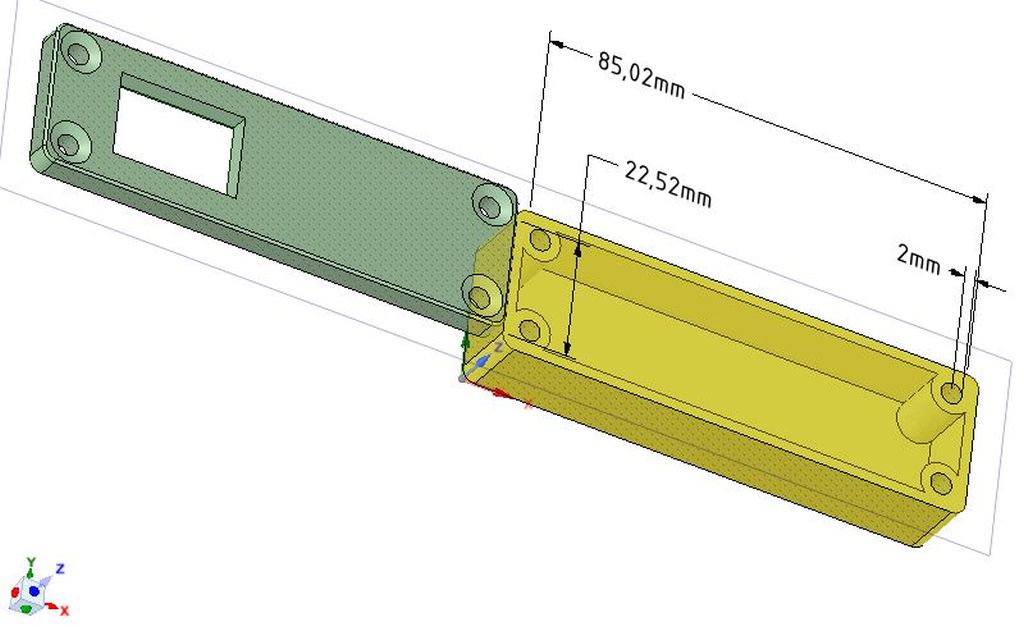

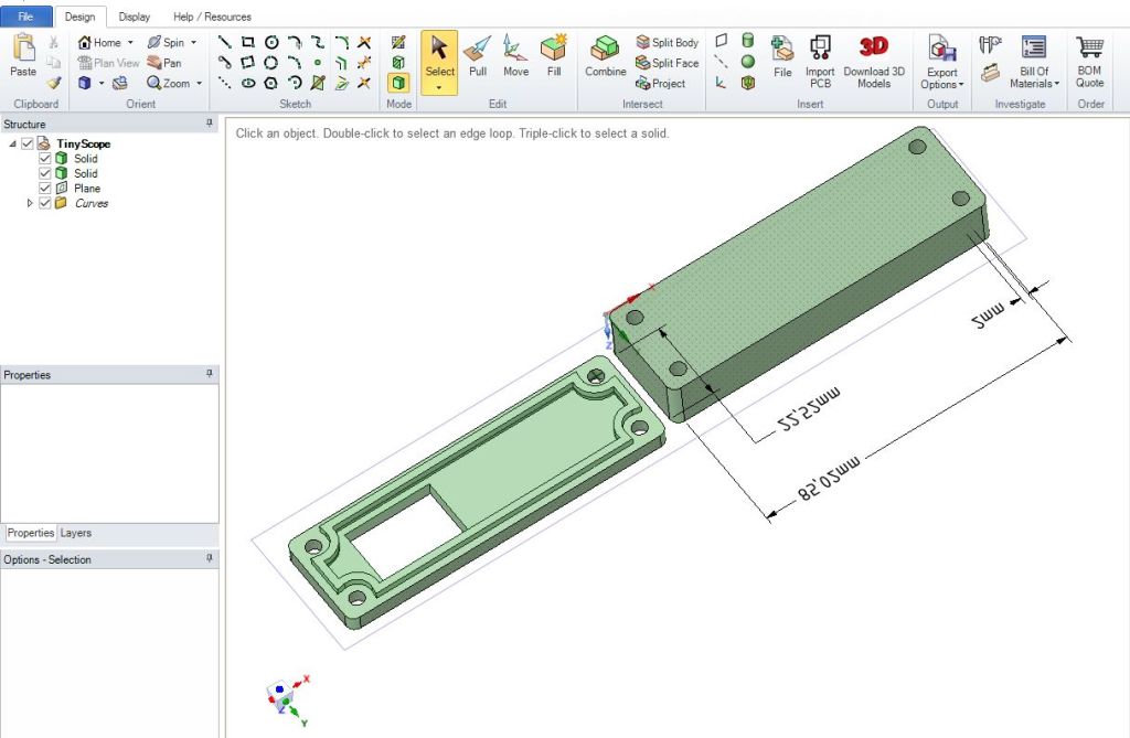

Ik vind het leuk wat te laten zien van Design Spark en hoe je een leuke behuizing voor een elektronisch apparaatje maakt. Ondanks de complexiteit werkt het pakket verbluffend simpel.
Hieronder zie je een zelf getekend kastje voor "iets" elektronisch.
Hoe teken je zo iets:
Je maakt een rechthoekig blok. "Boort" er vier gaten in met afschuining en rond de kanten wat af.
Je snijdt het blok in twee helften: De bovenkant en de onderkant.
Je klikt op de uithol tool en geeft aan hoe dik de wanden moeten zijn. Vervolgens heb je een bodem en een deksel.
Dan print je het en heb je hopelijk wat nuttigs gemaakt.
Thats it! Ik verwachtte niet dat het zo makkelijk zou zijn iets te tekenen en gereed te maken voor de printer.
Het deksel is ook leuk. Met een simpele verhogingstool zorg je er voor dat het deksel mooi op de behuizing past.

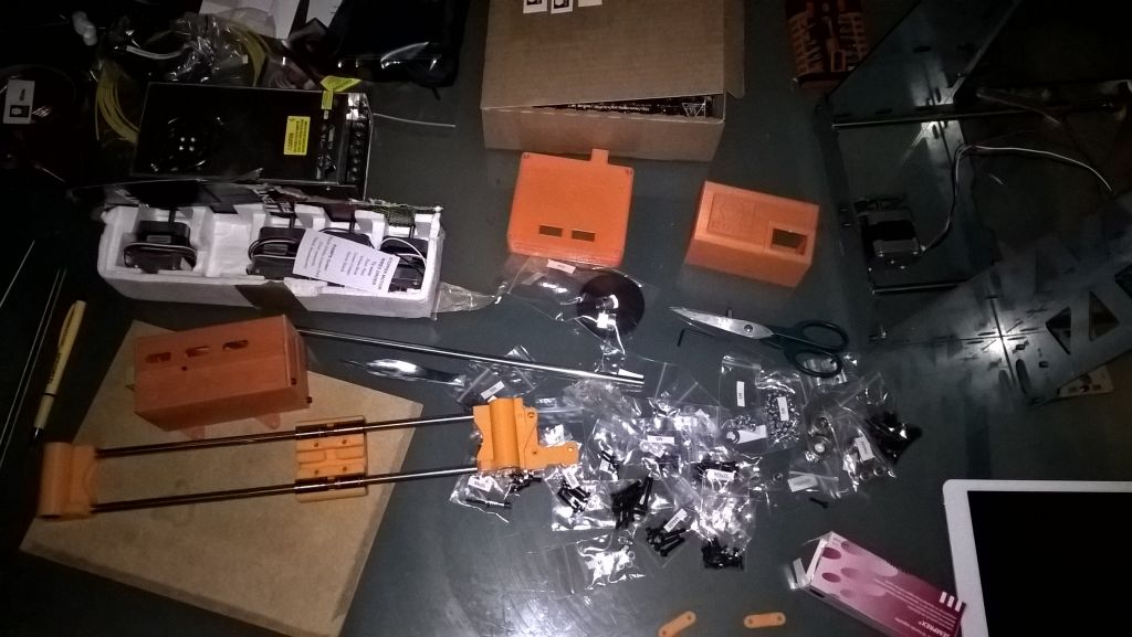

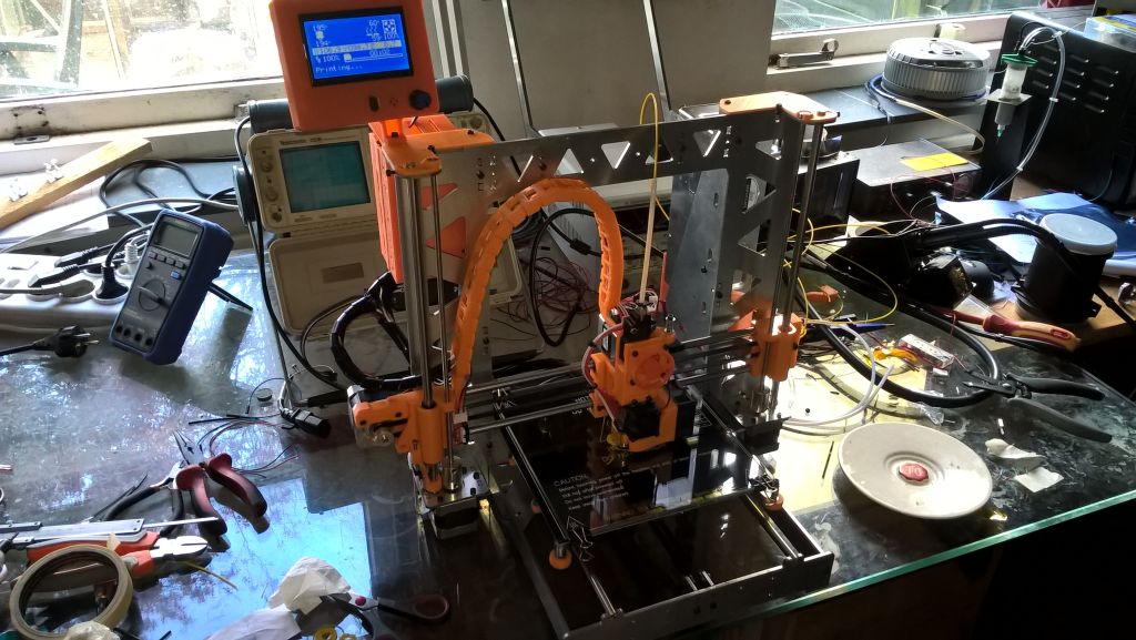

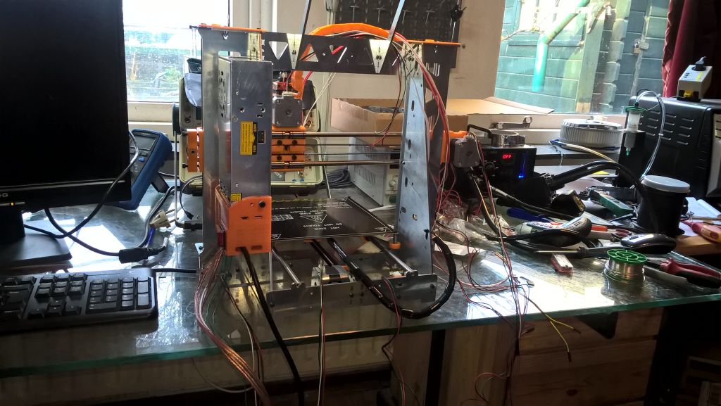

Na wat vrolijke avonden knutselen, vloeken en puzzelen heb ik een werkende 3D printer.
De Spaanstalige instructievideo's bevatten een foutje in de bekabeling naar de stappen motoren. Daarna kon ik aan de gang.
Wat plaatjes:

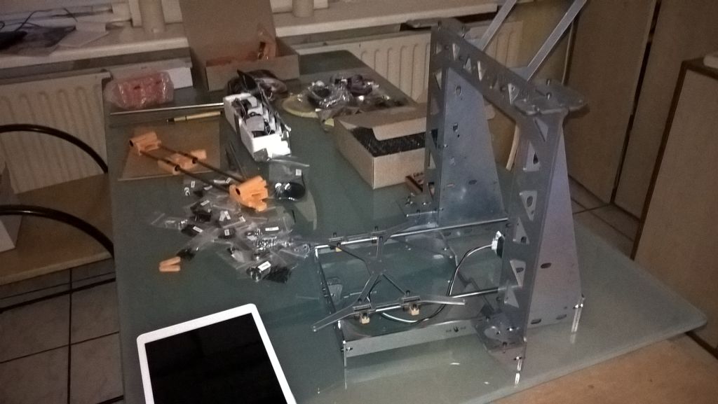

De opbouw van het lasergesneden stalen frame.
De dikte van het staal is 3mm, dus het weegt wel wat. Dat is gunstig voor de stabiliteit.
Het zijn heel heel veel dingetjes, bakje na bakje. ;D
Draadjes:
Voordat je de printer kan gebruiken, moet je hem eerst calibreren. Als je het truukje eenmaal door hebt is dat niet veel werk. Deze variant staat bekend om een goede calibratie stabiliteit.

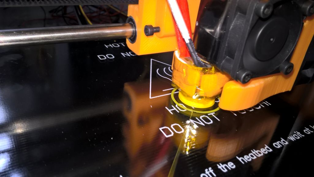

Tja dan kan er geprobeerd worden te printen. Je zal ontdekken dat de printsnelheid, de temperatuur van het bed, de nozzle en de omgeving allen invloed hebben. Ik gebruik Cura om die parameters vanaf de PC in te stellen.
Ook zal het je gebeuren dat het object los laat van de glasplaat. Mijn advies: Zorg voor een schone glasplaat en gebruik haarlak als primer. Werkt beter dan schilderstape, kapton of wat dan ook.
De printer in werking:
