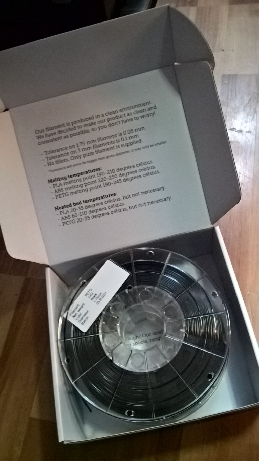

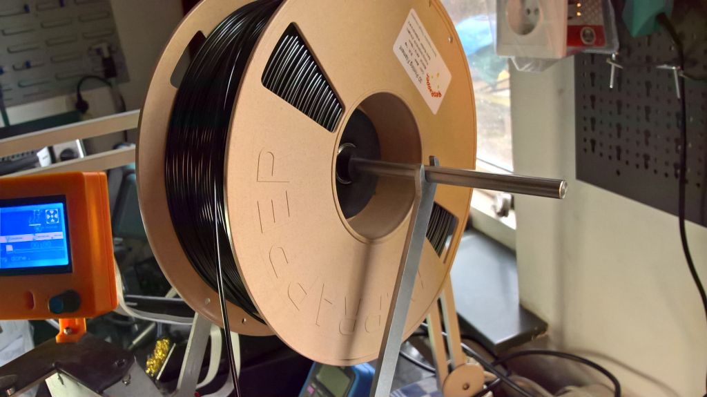

Toen maar eens een kilo rol van een ander merk besteld. Het merk was Reprapper.
Het viel me meteen op dat het materiaal toch wat anders was dan dat van Real. Wat print dit fijn!
Zo zie je maar weer dat het ook aan het gebruikte materiaal kan liggen.

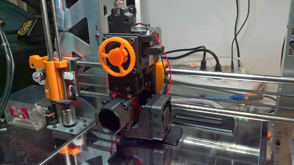

Ik heb ook nog wat plaatjes met wat uitleg. De net nieuw geprintte printkop:
Bovenin komt het kunststof, de vaste inkt, als draad binnen.
Achter het wiel zit een motor, die trekt de kunstof draad naar beneden naar het deel dat de prestaties van de printkop in hoge mate bepaalt:
Het hotend.
Dat deel smelt de kunststof draad om het vervolgens door de "nozzle" te laten gaan. Dat is de spuitmond. 0,4mm opening is een mooi gemiddelde.
Die zie je niet in het plaatje. Wat je wel ziet is de koeling van het eerste deel van de kunststof invoer en aan de rechter kant de koeling van het object tijdens het printen. Bij PLA is dit een noodzaak wil je een strak resultaat hebben.

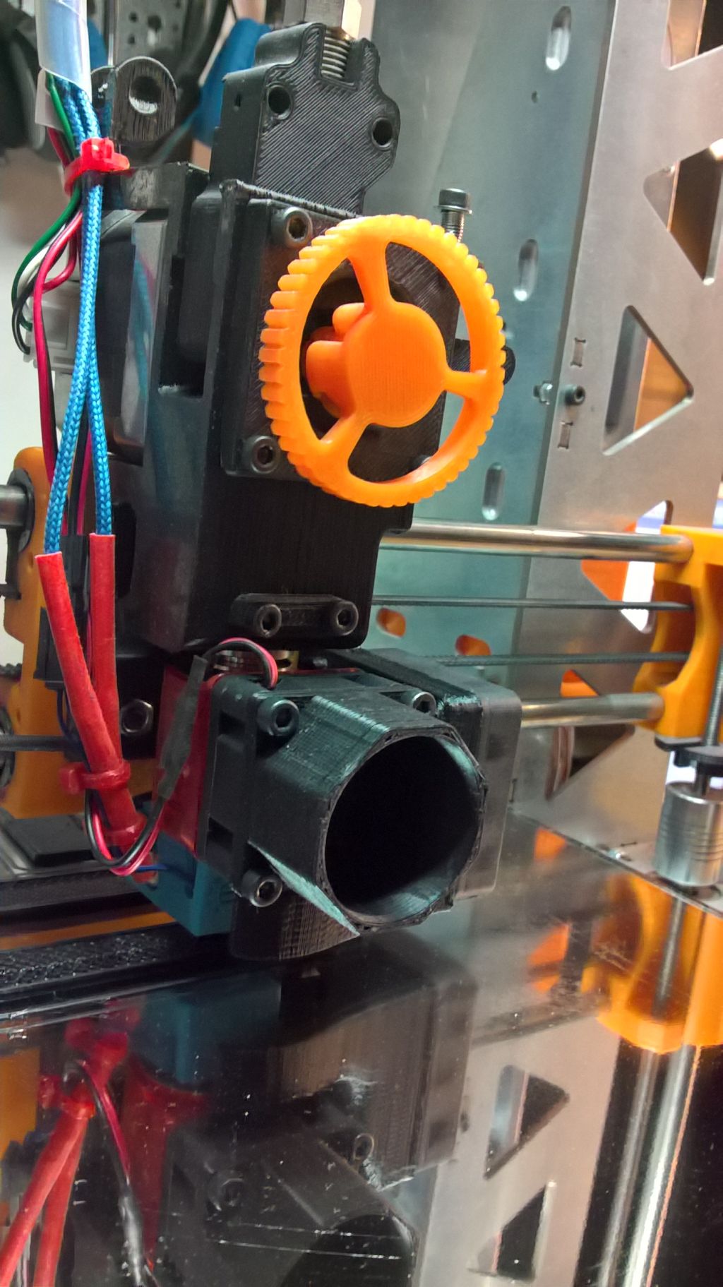

Dan nog een plaatje van mijn nieuwe printkop aan de linkerkant:
Voor de genen die een 3D printer hebben zal het misschien opvallen dat er een siliconen hoesje om de printkop zit. Dit zorgt voor minder afkoeling van te kop tijdens het printen met PLA.

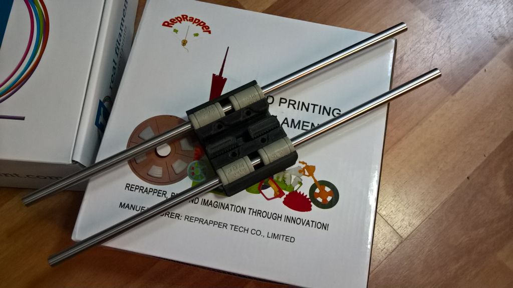

Deze 3d printer kan in een wat groter formaat printen. Het grootste verschil met gangbare 3d printers is de kunststof lagering.
Metalen lagers hebben het grote nadeel dat ze smering nodig hebben en dat ze relatief snel slijten of zich zelfs invreten in de stang waarom ze moeten glijden. Ik heb inmiddels genoeg ervaring opgedaan met andere lagers om die te begrijpen. Dan heb ik het over bronzen lagers, versinterde lagers en polymere kunststof lagers.
Die laatste zijn een geval apart heb ik gemerkt. Gebruik je zoals het hoort zijn het de mooiste lagers die er zijn. Snap je ze niet of doe je ook maar iets verkeerd, heb je pech en werken ze niet.
Enfin ;) met de Mark 1 XL printer gaat het goed. De printer maakt haar eerste bewengen met een fluweel zacht zoevend geluid en is snel. Heel snel.

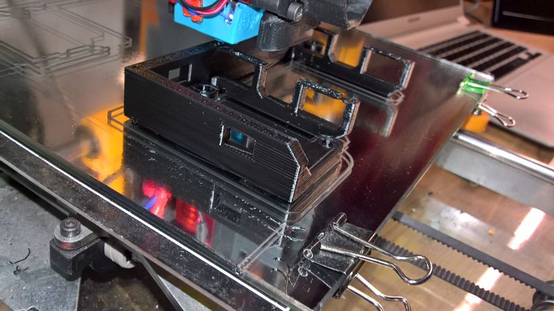

Tijd voor wat plaatjes. De printkop heeft en silicone hoesje gekregen. Dit zorgt voor een constantere temperatuur van de printkop. Een merkbare verbetering. Dat lichtblauwe ding bovenin.
Bij sommige kunststoffen zoal PLA is het belangrijk dat de terwijl je laag na laag kunststof aanbrengt, je die kunststof ook koelt.
Prima toch? Dat kan. Alleen als je het object koelt tijdens het printen blaas je ook lucht naar de printkop. En die moest juist heel warm blijven.
Om dat probleem te ondervangen bestaan er nu die silicone hoesjes voor de printkop.
Tijd voor plaatjes: Silicone hoesje voor de printkop en een heel lastig object om te printen.:

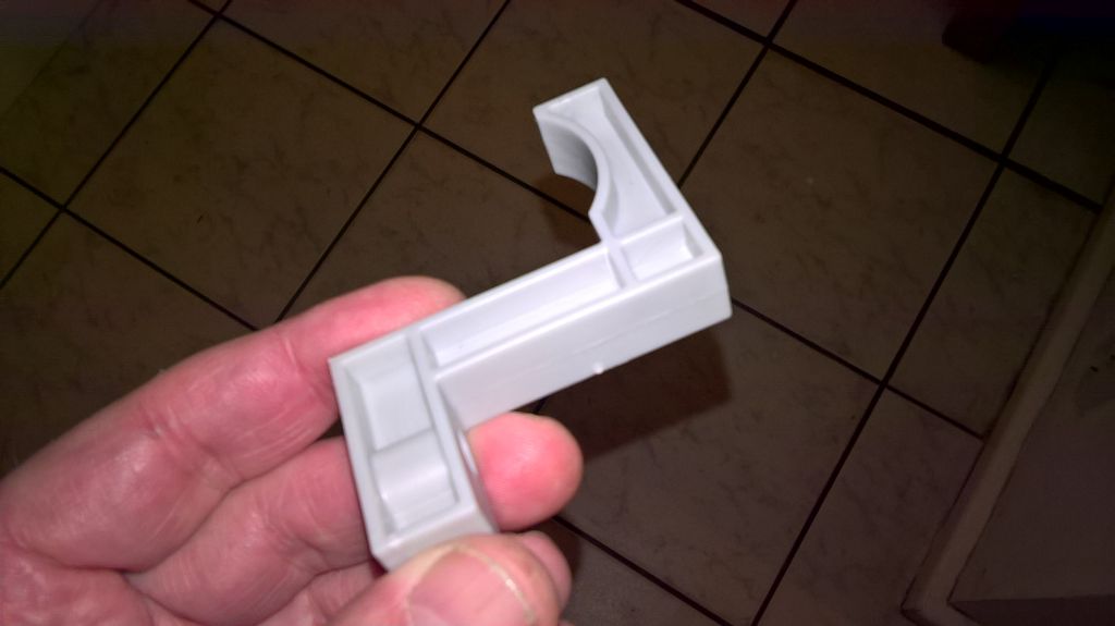

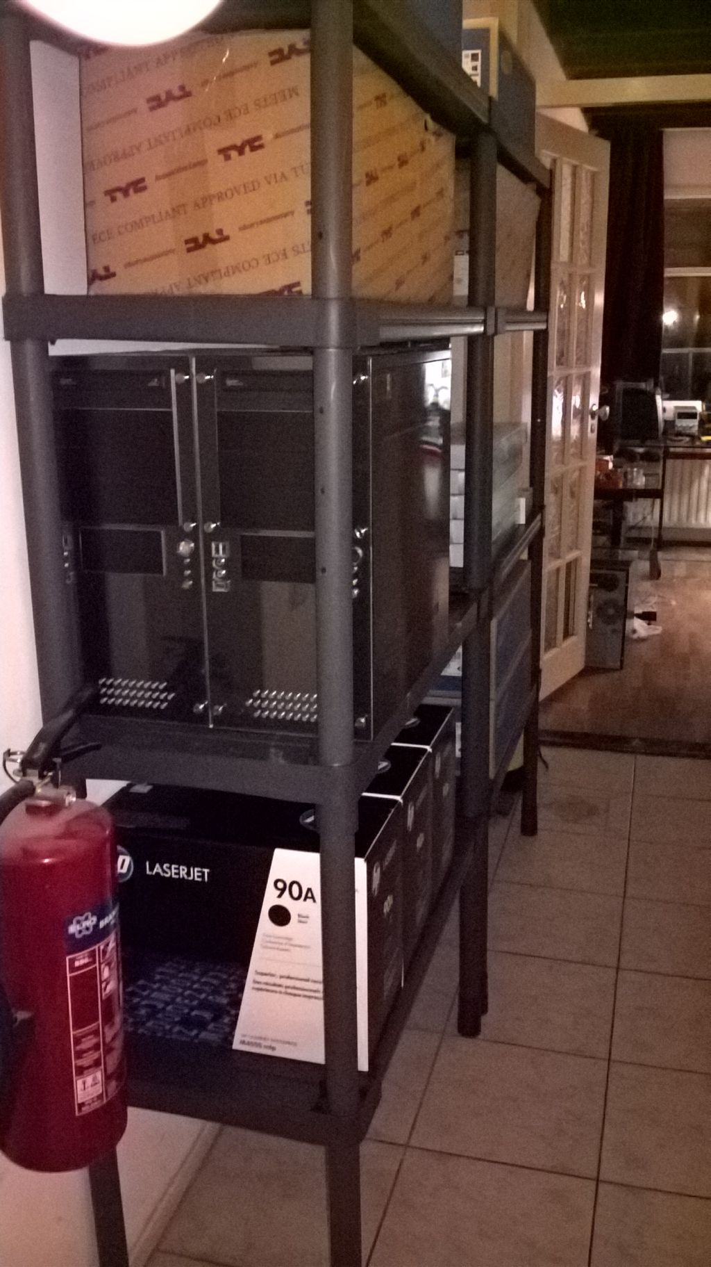

;) Toen kwamen er twee Aldi stellingkasten binnen.
Stellingkasten maak je aan de muur vast met een beugeltje. Dezen waren meegeleverd.
Hier wordt 3D printen leuk. Nu, met wat ervaring gewapend heb ik een beter passend beugeltje snel getekend. Dan nog even printen en kijken of het past. Het filmpje:
www.paerl.it/volvo/2017032102.mp4
(Mijn proef konijn printer)

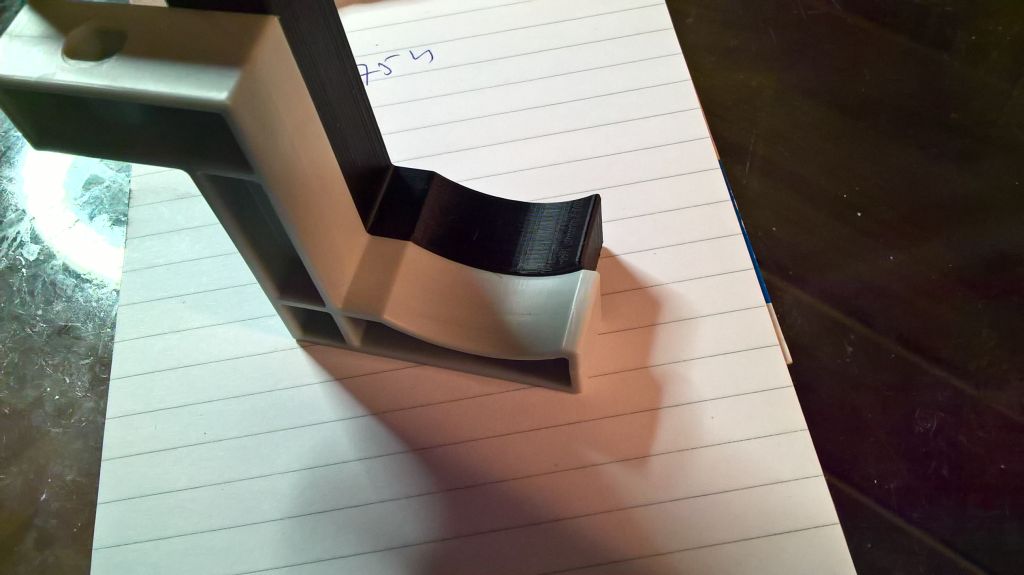

Het uiteindelijke resultaat is in alle richtingen sterker dan het origineel. Het is de eerste keer dat ik dit resultaat heb door de juiste instellingen en materiaal.
Als laatste nog een plaatje. Origineel in het wit en imi in het zwart.:
