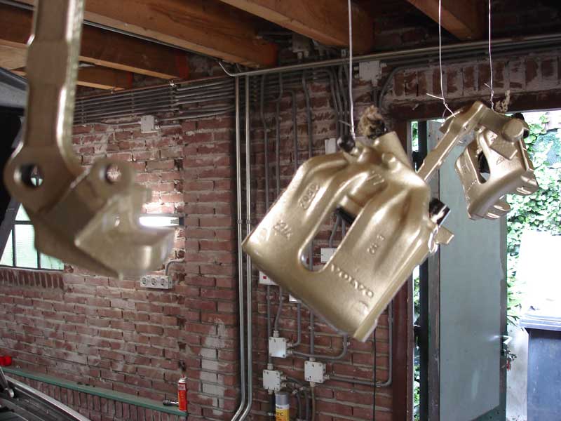

Ben ook maar eens met de remmen bezig geweest. Na overleg op dit forum heb ik besloten om het origineel Volvo te houden. Nog dank voor alle adviezen!
De 'nieuwe' schijven heb ik van een nieuwe S70 uit Dubai met waterschade gehaald voor een schappelijk prijsje. Beetje oppervlakkige roest wegschuren en ze waren als nieuw. Mijn klauwen daarentegen waren meer verroest dan je je kunt voorstellen. Daarom heb ik ze maar gestraald en vervolgens gespoten met 2-componenten washprimer, metallic-lak en blanke lak. Dat kostte iets meer dan de eerder genoemde 1,5 uur... De schijven heb ik in kleur van de auto gespoten.
