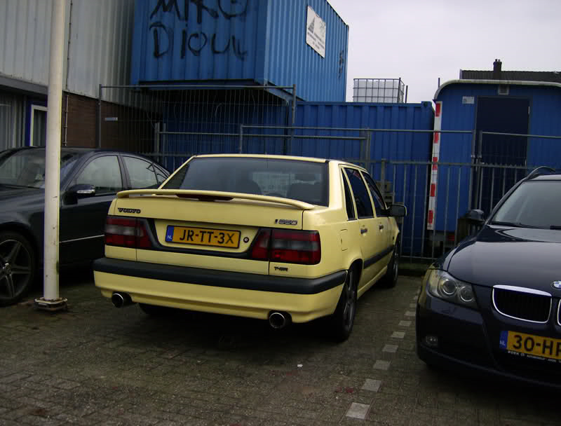

Met polijsten kom je een heel eind, de S40 die ik hier boven plaatste was echt helemaal verkrijt en zo mat als mat maar mat kan zijn. Toen Pim ( Pimmers ) hem kwam ophalen herkende hij zijn eigen wagen niet meer. Ik weet voor 99% dat de auto van Jan weer zo goed als nieuw kan worden en het is dat ik een hele wagen op een dag polijsten nog niet trek want anders had ik Jan graag uitgenodigd.

Bouke heeft 'm destijds wel weer heel mooi gekregen. Maar er zitten te veel 'plekjes' op om e.e.a. zonder spuitwerk weer op orde te krijgen. Ik wil alleen daarmee nog even wachten totdat de gele hier niet meer voor de deur hoeft te staan. Kinderfietsjes hebben al weer twee deuren te pakken gehad waardoor er wel weer een uitdeuken-zonder-spuiten-dag mag komen.
