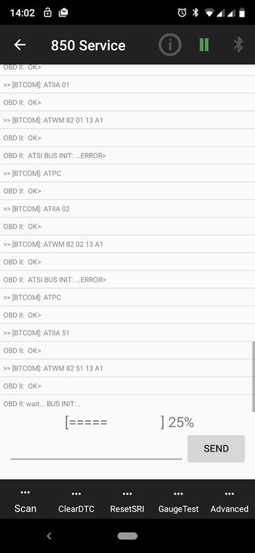

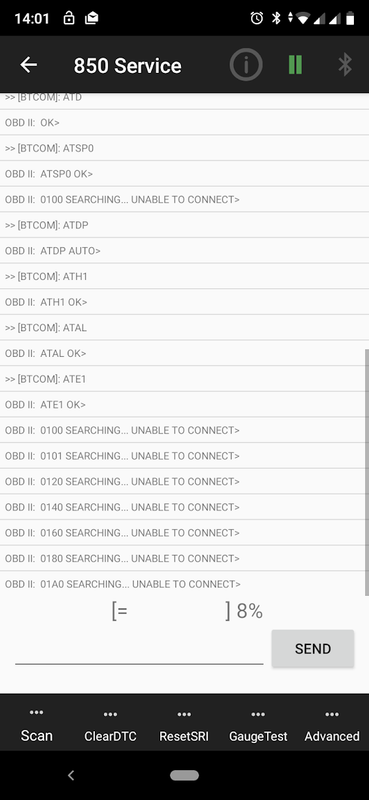

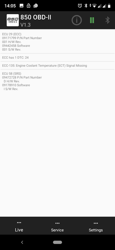

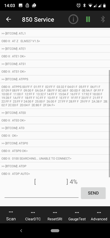

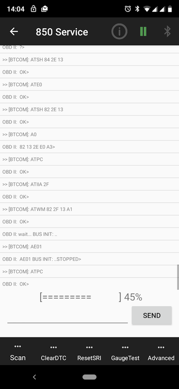

Ik heb een Vgate OBD scanner binnen via Aliexpress (Link). Vgate zou goed moeten zijn voor deze toepassing, maar er zijn (natuurlijk want China) ook al weer fake Vgate dongels in omloop.
Kan iemand mij zeggen ahv onderstaande screenshots of ik nu het volledige systeem kan uitlezen? Ik zie her en der wat errors staan, maar dat zegt wellicht niet zoveel. Jaren geleden kon ik namelijk slechts een deel van het systeem uitlezen. Dat ging toen met zo'n blauwe dongle met usb-kabel aangesloten op notebook.

Het is inderdaad een beetje abracadraba wat dat ding uitspuugt. In het eerste scherm zie ik wel bekende dingen: VGLA, SRS en zo. De ecu leest hij wel uit zo te zien, want je hebt een foutmelding ECC-135: missend signaal van de koelwatersensor.
Chris
Je eerste screenshot is het samenvattende rapport van het uitlezen, althans.. dat is degene die ik uiteindelijk als hij klaar is met uitlezen krijg te zien. Daarboven staat dan bij mij nog info over onder andere de kilometerstand en servicelight gegevens.
De ECU's die ik bij jou terug zie heb ik ook, bij mij staan alleen de automaat en motronic er nog bij. Je hebt neem ik aan een handbak? Zoveel modules zitten er volgens mij ook niet in een 850/x70. Is denk ik wel redelijk compleet zo, maar ik heb het nooit gecheckt.
Overigens had ik op een gegeven moment behoorlijk wat foutmeldingen, onder andere met betrekking tot de ECC. Dat kwam er allemaal keurig uit.
Wellicht heb je hier wat aan :).
Ik twijfel nog even over die foutcode: ECC wijst naar de klimaatbeheersing, airco. Maar ik kan dan het verband met de kvs-tempsensor niet direct leggen. Ik weet wel dat mijn verwarming op automatische stand pas begint te blazen als het koelwater warm wordt. Maar ik dacht dat het signaal van deze sensor rechtstreeks naar de ecu gaat.

Die foutcode zit bij mijn 10V al 17 jaar standaard in de ECC. Werkt verder normaal.
j3r03n
Mijn kvs sensor is defect daar kwam ik laatst achter dus dat klopt. Ecc foutcode ging ik vanuit dat dit te maken heeft met dat de airco niet goed werkt met temperatuurinstelling. Als ik hem op bv. 21 graden zet hoogzomer dan blaast hij minimaal koude lucht. Vaak moet ik hem op volledig koud zetten om hem goed te laten blazen. Kachel lijkt wel goed te werken met temp instellingen.
