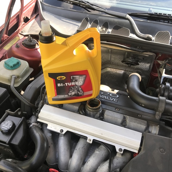

Maar goed. Afgelopen weekend vooral druk geweest in de tuin en met bbq-en enzo, maar toch heb ik de V70 nog wat nieuwe olie kunnen geven:

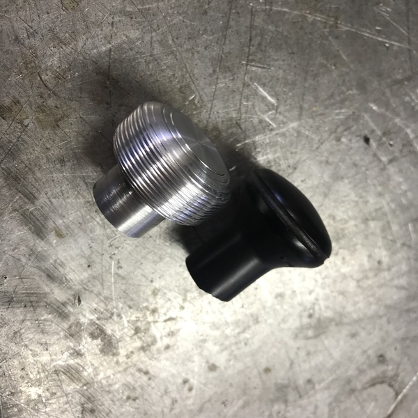

Heb ik wat nieuwe knoppen gedraaid voor de bediening van de draaibank:

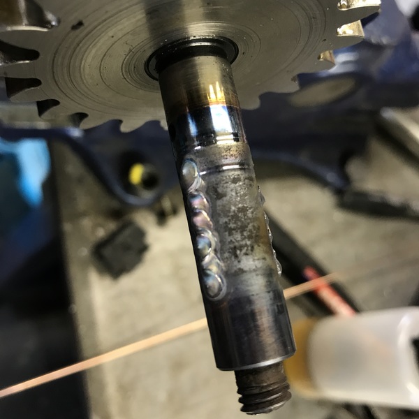

En heb ik van dit lelijke, opgevreten asje met afgebroken bout...
... dit weten te maken (oplassen, afdraaien, oplassen, afdraaien, schuren, polijsten, gebroken bout afsteken, gat boren en draad tappen):

15W40 in de R? Is dat een bewuste keuze? :)

Citaat van: The Volvoboy op 13-05-2019 13:59:37
Dat is wat ze me gaven bij de automaterialenhandel. Geen seconde over nagedacht.

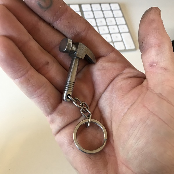

Gister heb een afscheidscadeau gemaakt voor iemand die vaak de spreekwoordelijke spijker op z'n kop heeft geslagen.

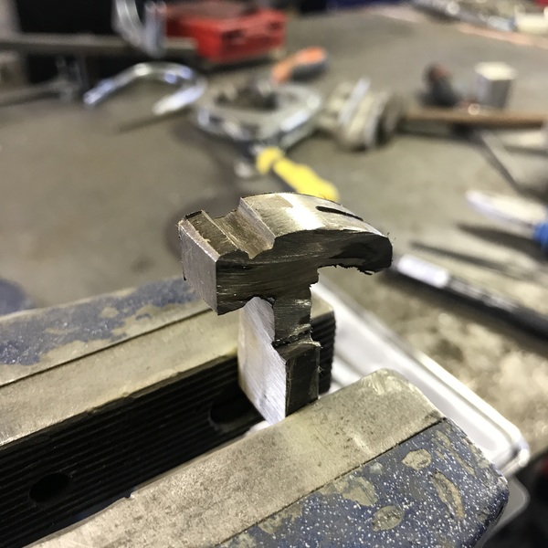

Begonnen met een stuk massief 316 RVS. Wat lijntjes er op gekrast en met de slijptol aan de gang:
Na een tijdje en 5 slijpschijven begint het een beetje op een hamertje te lijken:
En na een paar uur vijlen, schuren en borstelen kwam dit er uit:
Wat een kunstenaar ben je toch!
 :eusa_clap: :eusa_clap: Echt geweldig en dat uit een brok staal
