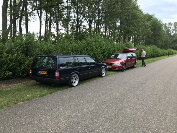

Het Volvotreffen gister was leuk. Lekker in de zon gezeten en op het strand gespeeld. We hebben wederom geluk gehad met het weer. Alleen iets minder met de auto's. Gelukkig niet de mijne, maar die van m'n maat. Na een halve kilometer rijden stonden we naast Aquabest stil met een falende benzinepomp:
We zijn om 15:00 uur vertrokken van het terrein en we waren om 21:30 thuis. Balen, maar ja, dat hoort er toch ook wel een beetje bij #tuningleef

Pracht auto , de 940 !
Miyel
Vooral de finishing touch op het onderblok 😅

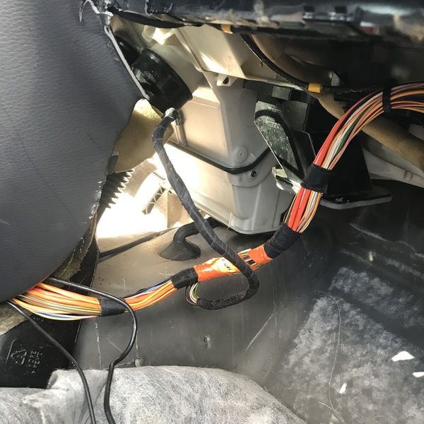

Gister heb ik de auto weggebracht en eind van de dag weer opgehaald. De kachelradiator hebben ze netjes vervangen en alles werkt weer prima. Toen ben ik aan de gang gegaan met het fixen van de ellende die ontstaan is door de KVS bij de lekkage.
Onder de tapijten is het nu helemaal droog en schoon gemaakt. Achter de radio heb ik de kabelboom droog gemaakt, alle losgelaten tape verwijderd, zo veel mogelijk van het vergane schuim rond de kabels weg gehaald en de kabels weer voorzien van nieuwe tape (speciale coroplast tape voor kabelbomen).

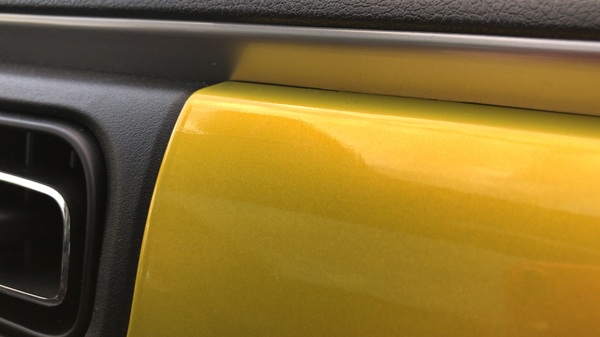

Maar een standaard kleur is niks voor ons, dus het is Gloss Lemon Sting geworden van 3M. De kleur laat zich niet zo goed fotograferen (het wordt altijd een beetje groenig), maar op deze foto is het redelijk gelukt de kleur vast te leggen:

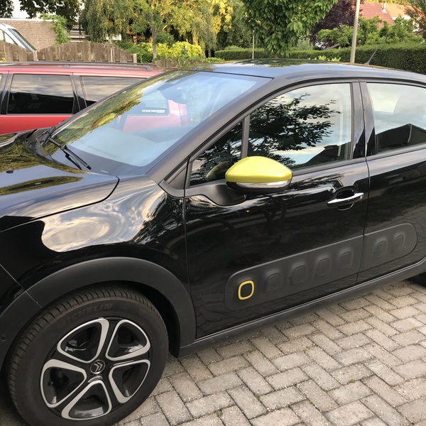

We hebben dus de spiegels en het vierkantje op de airbumps gefolied nu:
Helaas is het niet gelukt om de kapjes rond de mistlampen in de bumper te foliën. Deze zijn op onze auto ongespoten plastic en dat is bijna niet te beplakken, zeker niet omdat ze zo diep zijn. Mijn maat heeft het nog wel effe geprobeerd, maar zo lang de kappen ongespoten zijn lukt dat niet.
Dus ben ik net effe langs de Citroen dealer gereden en heb de kapjes aangewezen op een auto in de showroom (da's het fijne van zo'n jonge auto, die staan daar dan nog gewoon) en heb voor 50 euro een setje hoogglans zwarte besteld. Die kan ik dan beplakken en dan omwisselen met de ongespoten kapjes die op de auto zitten.
Het dak gaan we niet beplakken omdat onze auto een panorama dak heeft en dat is niet mooi als daardoor het dak maar half gekleurd is. Met de spiegels, dat vierkantje, de mistlampkappen en één paneeltje in het interieur is het ook meer dan genoeg knalgeel. Het moet geen kermis worden, en zo is het net wat meer eigenwijs en past de auto beter bij ons.
