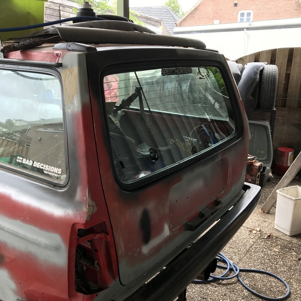

Afgelopen weekend hard gewerkt aan de 240. Vooral veel opgeruimd rondom de auto, maar ook bijvoorbeeld de achterruit schoon gemaakt en terug geplaatst:

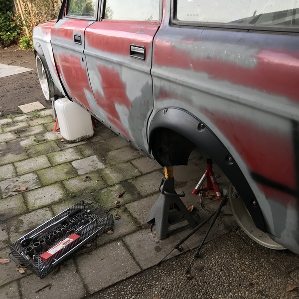

Maar de meeste tijd is gaan zitten in het afronden van de voorschermen. Rechts was al een eind klaar, maar moest nog de definitieve bevestigingen krijgen. Dat heb ik gedaan, en daarnaast het linker scherm in vorm geklopt en daar ook de bevestigingen in gemaakt. Afgezien van het strak maken (schuren en plamuren) zijn de schermen nu af.

Neen, nog niet. Daar zit nog een hoop werk in. Niet zo zeer de spatbordverbreders zelf, maar meer alle andere aanpassingen om grotere wielen kwijt te kunnen (de wielkuipen aanpassen).

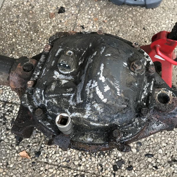

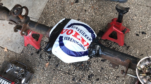

Daarnaast ook aan de achteras gewerkt. Met de multitool heb ik een deel van alle teer en troep van de as geschraapt. Zo ook van het deksel van het diff:
Daarna het deksel er af gehaald en even afgedekt met een oude plastic zak:

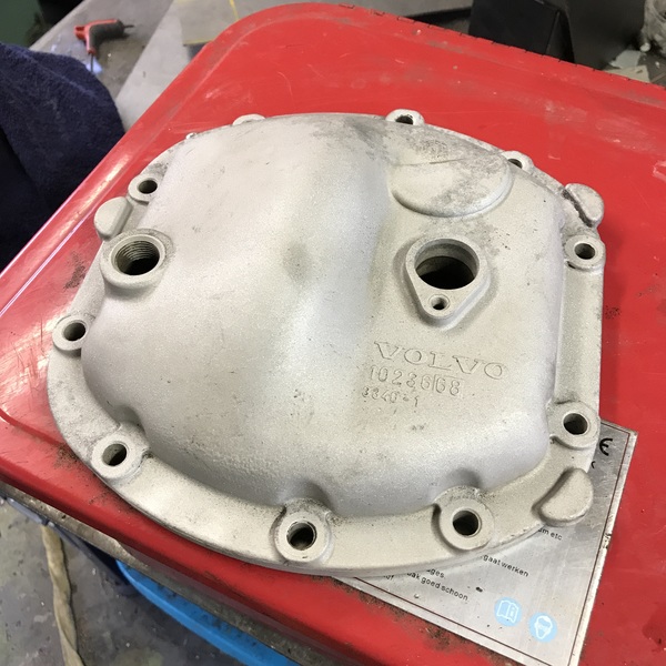

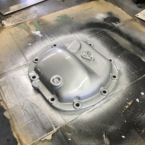

En toen het deksel even snel door de straalcabine:
Van het stralen knapt ie al een heel stuk op, maar helaas nog te vlekkerig om alleen blanke lak op te spuiten, dus een laagje Hammerite er op:

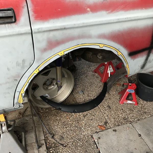

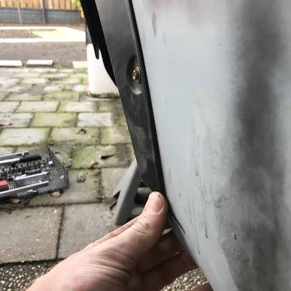

Ondertussen verder gegaan met de fender flares. Na wat zorgvuldig meten aan de andere kant van de auto (waar ik de spatbordverbreder al ooit eerder gemonteerd heb) de bevestigingspunten gekopieerd, de gaten geboord en daarna met tijdelijke schroeven vast gezet:
Daarna netjes afgetekend en met de kras-passer en wat stiften netjes de tabs afgetekend waar de verbreder op vast geschroefd moet, zodat ik weet wat ik weg kan gaan slijpen:

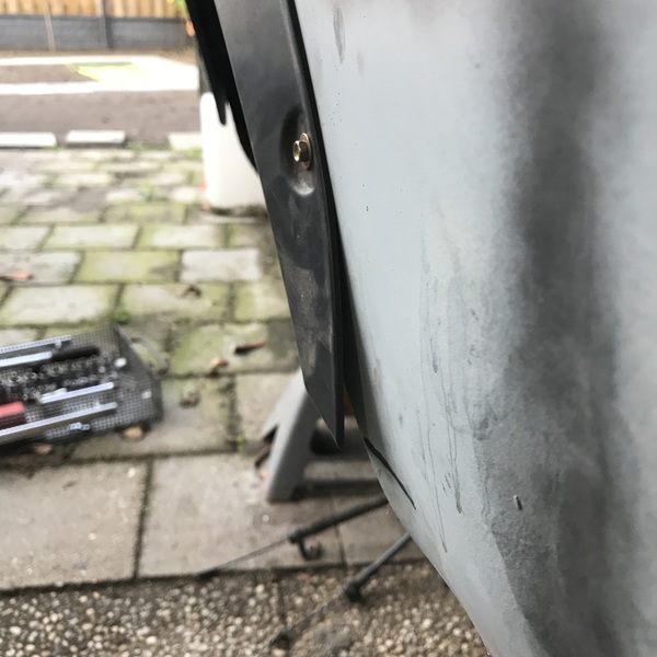

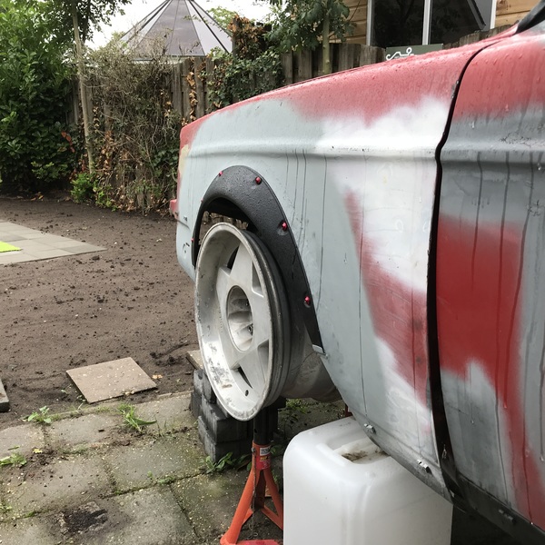

Op de achterschermen kun je nu ook goed zien waarom die "hoekjes" nodig zijn die ik op de voorste schermen heb gelast. De spatbordverbreders hebben aan het eind geen bevestiginspunt. Beetje raar, maar goed. Dan maar zelf iets maken. Als je dat niet doet ziet het er namelijk zo uit:
En je wil natuurlijk dat het netjes tegen de carrosserie aan gedrukt zit:

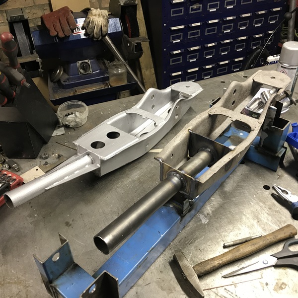

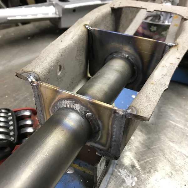

Toen vond ik het wel genoeg geweest buiten (het werd donker en koud), dus binnen verder aan de draagarmen:
Nummer twee schiet al goed op, terwijl de eerste in de verf gezet wordt (lichtgrijze Hammerite):
RoelNL
Is een gaatje boren en dan verzinken niet makkelijker?
Citaat van: RoelNL op 20-08-2019 10:10:29
Ik kan er zeker gewoon een schroef doorheen draaien, maar dat heeft niet mijn voorkeur, omdat de onderste boutjes dan niet zo mooi verzonken liggen als de rest en ik denk dat die schroef dan de spatbordverbreder lelijk plat tegen de auto aan drukt. De flares zijn "hol" aan de binnenkant, daarom kan ik ook niet die inkeping/verzinking op een andere plek namaken.
De "flapjes" die ik aan de schermen las ga ik matzwart spuiten en niet mee wrappen, zodat ze dadelijk niet opvallen in het geheel. Ik denk dat dat het mooiste resultaat geeft. Het zal altijd een compromis blijven als ik de flares niet permanent vast wil kitten aan de auto.
RoelNL
En boren en opvullen zodat je het niet meer ziet?

Dat soort spatbordverbreders worden volgens mij in combinatie geschroefd én gekit, waarbij de kit een 2K variant is. Uiteraard kan ik het mishebben. Dit om lelijke afwerking onderaan de randen te voorkomen.
Vaak worden ze toch gewoon alleen geschroefd. Althans; op auto's die wat meer op de praktijk gericht zijn. Ik wil per sé die dingen demontabel houden.
Misschien verzin ik nog wel een alternatief, maar voor nu zijn die clipjes de beste middenweg tussen haalbaarheid en mooiheid.
