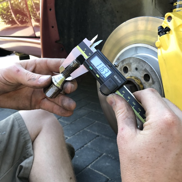

Hoe verklaar je dat boutje dan wat zo vervormd is?
Ik denk dat 1700 kilo @ 200 kilometer per uur vol in de ankers, echt wel er voor zorgt dat die schijf kan bewegen tussen het de velg en de auto.. Dan is 5x110Nm echt niet veel.

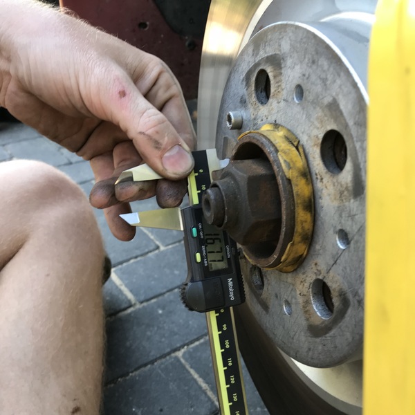

Boutgaten te groot?
Ja, dat is het geval. Zie de conclusie één pagina hiervoor:
Citaat van: Barracuda_82 op 12-07-2018 08:33:13
M6 zelfs. En nu je het zegt... ik heb er even de foto's op nagslagen en de gaten van die grote schijven zijn inderdaad groter... dat ik dat gemist heb  :eusa_silenced:

Je zult zien dat de verschuiving precies het aantal mm speling is tussen boutje en rand van het M14 gat.

Ik geloof je direct maar dan heeft Uri Geller dat boutje gebogen  ;D
Haha precies mijn conclusie. Thanks voor de uitleg trouwens, Peultje.

Vandaag de klauw aan de rechterkant ook bewerkt. Blijft nog steeds piepen. De ene keer hoor ik niks, daarna begint het ineens te janken.
Maar goed, even de bouten opgemeten:
En de gaten:

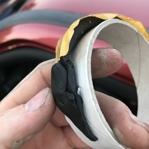

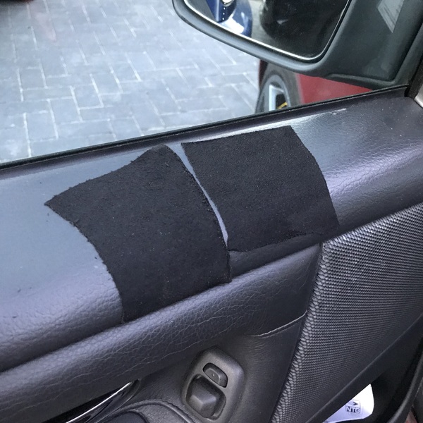

En twee stukjes alcantara over twee beschadigingen in de deur die ik weg wil werken. Eentje met een harder vulmiddel, de ander met kneedgom die niet hard wordt:
Die laatste gaf het beste resultaat, dus dat komt er onder. Geen idee wat het precies is. Heb ik ooit van een vriend gekregen. Fijn spul!

Plakantara! Like it :)
M'n vriendin heeft een R stuur met alcantara in dr auto, maar dat is eigenlijk niets waard wordt heel snel "vet" is na schoonmaken al vrij snel weer lelijk zeg maar.
