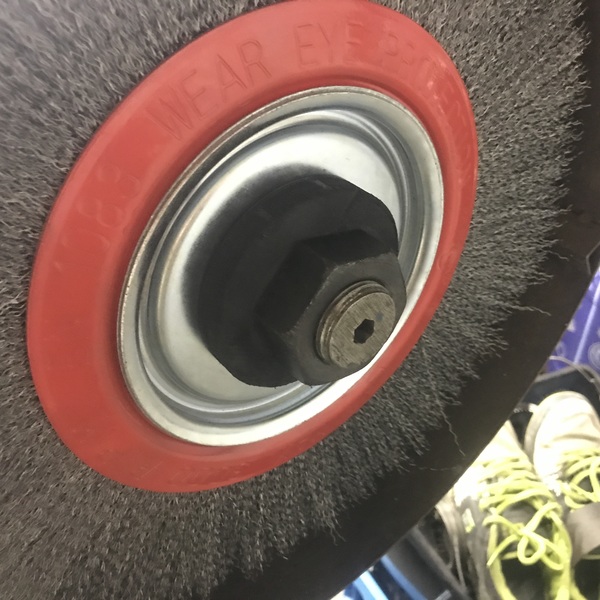

Ik had eigenlijk gepland om volgende week woensdag op de draaibank een adapter te maken voor de nieuwe staalborstel voor de slijpmachine, maar inmiddels heb ik zelf al iets gemaakt.
Als eerste bedacht ik me dat ik nog een stapel hockeypucks heb liggen om dingen van te maken. Ooit meegenomen uit de Biltema voor 2 euro per stuk. Een gat van 29,5 geboord in één van deze hockeypucks en dit vormt een mooie spacers én meenemer die strak op de as zit:
De puck zorgt er dus voor dat de staalborstel niet te dicht tegen de machine aan zit. En hij zit strak op de as én strak tegen de zijkant van de borstel waardoor die goed strak meegenomen wordt. De as heeft helaas geen spie oid als meenemer, dus alleen de kracht waarmee ie vastgeklemd wordt zorgt dat ie goed meegenomen wordt op de as.
Daarna bedacht ik me dat het verschil van 32 naar 30mm precies opgevuld kan worden door een stukje plaatstaal van 1mm om de as te buigen. Dus met wat timmeren op het aambeeld en vormen op de as heb ik een opvulplaatje gemaakt wat éxact past:
Aan de andere kant van de borstel had ik geen ruimte voor een hele hockeypuck, dus heb ik deze ook nog gehalveerd door hem af te frezen. In de boormachine. Eigenlijk niet de bedoeling op een morseconus boormachine, maar met zulk zacht materiaal en wat extra geduld was dat best goed te doen.
Daarna kon de moer er op (met de zelfgemaakte sleutel) en de machine aan. Werkt perfect!
