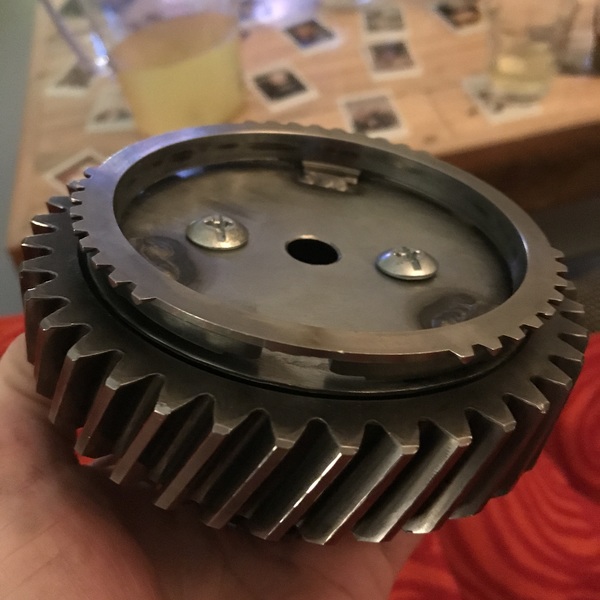

Dito!, ik vind 'm erg mooi met de kantteking dat die stroomkabel beter door een tandwiel kan gaan dan er onderdoor.
Of je moet er een uitsparing in frezen.
Dat is ook zo  ;) Onder het onderste tandwiel zit nog een extra ring met een uitsparing waar de kabel netjes doorheen loopt. Op deze foto zie je in het midden het gat waar de kabel uit de tandwielen komt, en vooraan de uitsparing waar ie onder de lamp uit komt:
Citaat van: NinaPaul op 08-11-2018 17:06:50
Het lijkt me uitgefreesd te zijn, echter op de foto niet zo goed te zien dat er nog een stukje "ring" onder het tandwiel zit.
Geslepen ipv gefreesd, maar goed gezien  ;D

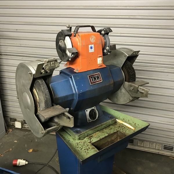

Een nieuw weekend, een nieuwe machine. Lijkt een beetje een trend te worden, maar nu hou ik er echt mee op voorlopig...
Anyway, zaterdag effe naar Enschede gereden om daar een slijmachine op te halen. Ik wist dat het een flinke knoepert zou zijn, maar bij aankomst bleek ie toch nog groter dan ik me voorstelde. Maar goed, de prijs was mooi en ik was er toch al, dus maar meegenomen. Thuis even schoon gemaakt en er een normale slijpmachine bovenop gezet ter vergelijk:

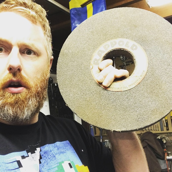

Om je een beetje een idee te geven van de afmetingen: dit is één extra steen die ik er bij heb gekregen. 300mm doorsnede:

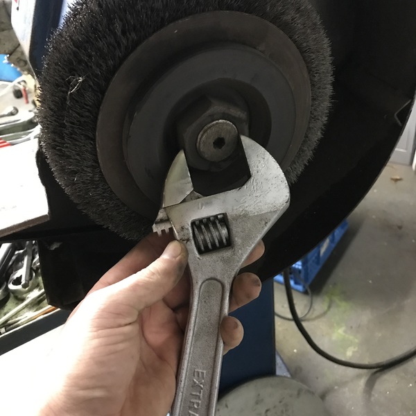

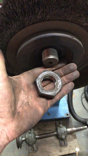

De borstel, waar het mij allemaal om gaat, is aardig versleten, dus ik dacht: "die pak ik er effe af, zodat ik de maten op kan nemen en een nieuwe kan bestellen...". Niet dus. Daar heb je sleutel 46 voor nodig. Zelfs mijn Baco ging niet groot genoeg hiervoor:

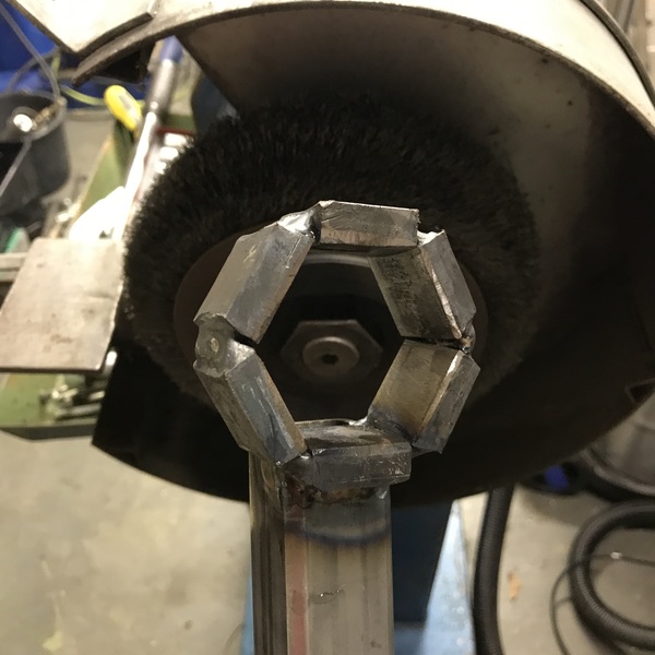

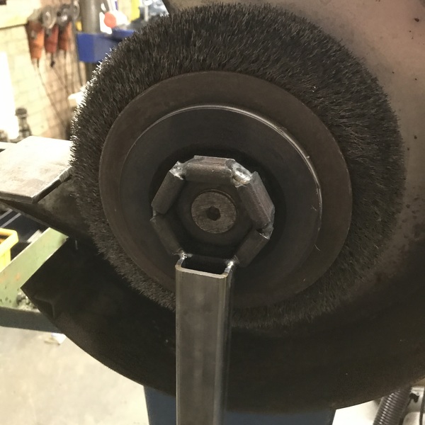

Om de moer toch los te krijgen maar even snel een sleutel in elkaar gedraaid van stukjes 10mm plaat:
Gelukt!
Ik heb inmiddels een nieuwe borstel besteld, maar ik betwijfel of die gaat passen. Het is moeilijk om iets online te vinden in deze maten...
Nice! ik heb ook een flink loeder staan :P moet nog eens aansluiten ook ;D
Geweldig! Even zelf een ringsleutel in elkaar flansen  ;D  :eusa_clap:

Dat zijn flinke schijven! Ik zou ze ff op de V70 monteren, dan is het piepen van die remmen snel voorbij!  :eusa_whistle:

Wat een joekel! Wat wordt daar normaal op geslepen?
Op lage toeren blijven/laten draaien dan heb je een molensteen voor het leven.

1430 toeren draait de machine. Da's mooi langzaam.
Maar over levensduur gesproken... een vriend van me is werkzaam in de offshore industrie en doet iets met veiligheid inspectie. Ofzoiets. Maar hij stuurde me een berichtje na mijn post op Facebook dat die stenen maar een beperkte levensduur hebben.
Uiteindelijk stuurde hij me een document waarin een levensduur van 3 jaar gegevens wordt. Maar dit is dan weer alleen voor bakelietgebonden stenen. Keramisch gebonden stenen kunnen weer levenslang mee gaan, zolang ze niet gebroken zijn (wat je kan testen door er op te tikken met een schroevendraaier ofzo). Daarom moet je ze ook altijd droog opslaan. Anders kan er vocht in komen en de steen breken.
Slijpschijven voor je slijptol hebben blijkbaar ook een beperkte levensduur. Die staat schijnbaar altijd geprint op de metalen ring in het midden van de schijf.
Geen idee... pantserdelen voor tanks denk ik :P
