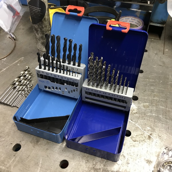

Vandaag weer wat nieuw spul in de brievenbus. Onderandere een set professionele boren. Een paar gewone en een paar kleine MK1 boren in maten die ik nog niet had:
En ook twee doosjes met goedkope kneut als verbruiksmateriaal:

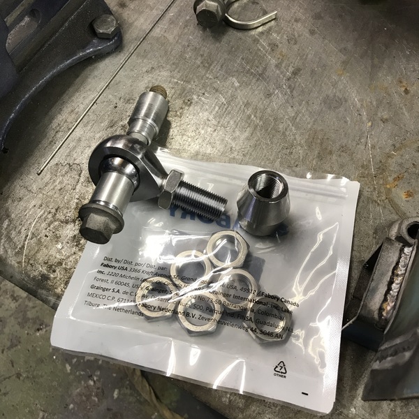

En een mooi zakje van Fabory met een aantal lage moeren in M18x1.5 om als sluitmoer te gebruiken op de ophanging van de 240:
Met die moeren weet ik de definitieve lengte van het voorste lager en kon ik de chromoly stang inkorten om de draadbus er op te lassen:

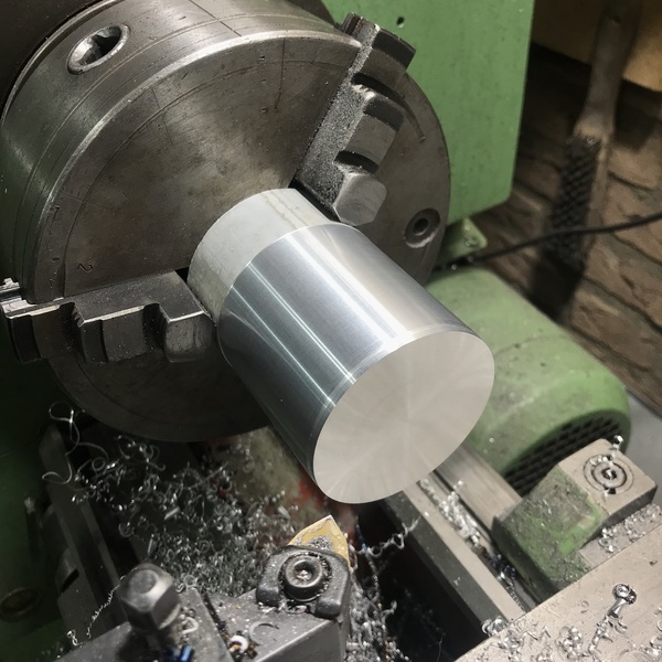

Daarna ben ik begonnen aan de laatste horde: het maken van de lagerbussen voor in de achteras. Dit moest uit een stuk 60mm aluminium (6082) en omdat mijn zaag erg bot is van al het RVS moest ik best lang aan de zaag hangen om er door te komen. Dat kan makkelijker (lees: luier) bedacht ik me:

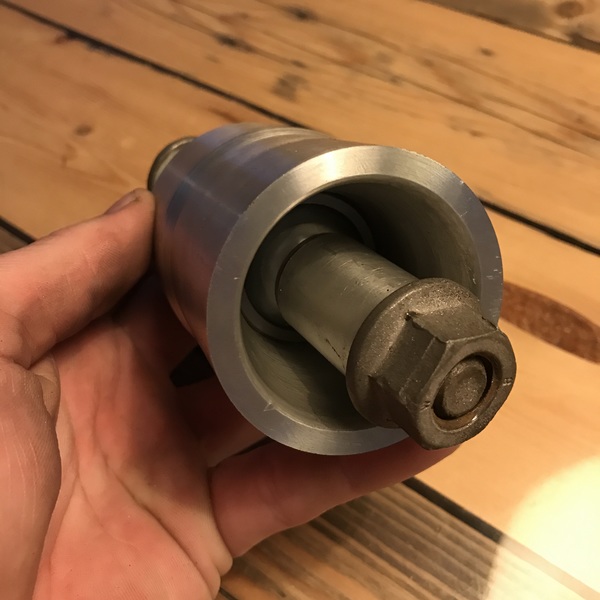

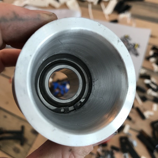

Anyway, na het zagen had ik dus een mooie prop in de draaibank om een zogenaamde spherical bearing van te maken. Geinspireerd op het ontwerp van Kaplhenke.

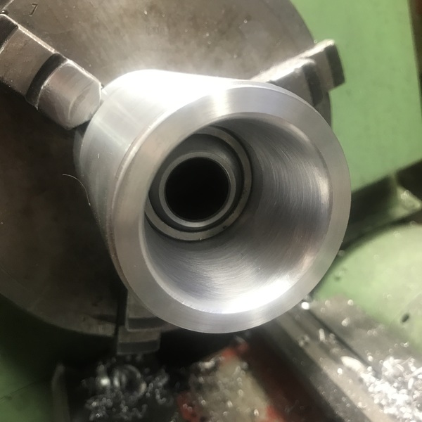

En na wat binnendraaiwerk en een fijn verloop had ik een perfecte passing voor het lager:
Inmiddels hebben beide kanten een taper/verloop gekregen (voor zo veel mogelijk bewegingsruimte van de bout die er doorheen loopt):

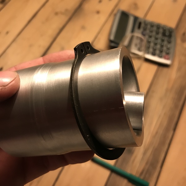

Daarna ben ik naar de lokale ijzerboer gereden en heb ik wat as- en huisborgringen gehaald om aan de binnenkant te gebruiken om het lager op te sluiten, en aan de buitenkant om het hele ding op z'n plek te houden in de achteras. Alleen heb ik in de tabel niet bij 56mm maar bij 65mm gekeken en kwam dientengevolge met een 62mm borgring thuis die natuurlijk veel te groot was:
Vanmorgen weer langs de ijzerboer gereden en een stapel 52mm borgringen gehaald. Zo kan ik dit weekend weer verder met dit ding.

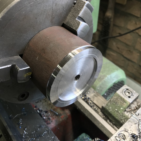

Daarna ben ik begonnen aan het draaien van twee stalen vulringen:

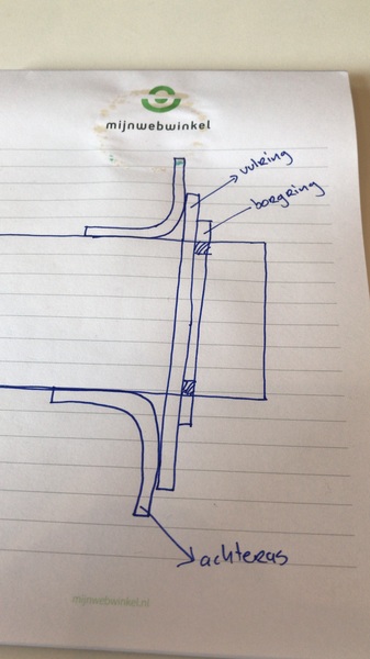

Ik heb er namelijk voor gekozen om niet de bus van het originele rubber te recyclen, zoals je doet bij de Kaplhenke uitvoering, maar ik bevestig het ding rechtstreeks in de achteras. Dat levert een dikker stuk aluminium op, maar nadeel is dat de ogen in de achteras "gebogen" zijn. Hierdoor ben ik bang dat alleen het opstaande randje van de alu bus en de buitenste borgring een te slechte passing geven in de achteras en dan kunnen bewegen. En dat willen we natuurlijk niet.
Misschien een wat vaag verhaal, maar mijn professionele tekening maakt het misschien wat duidelijker:
