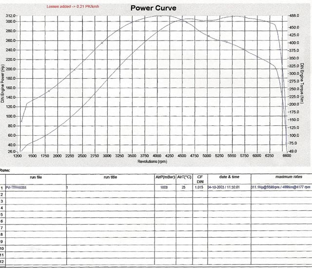

Mijn 850 is nooit meer gemeten met de laatste aanpassingen. De laatste cijfers zijn van de rollenbank dag bij Speedcentre. Ik heb destijds als enige nog de resultaten aan de wielen gekregen, de anderen hebben toen allemaal een resultaat aan de motor gekregen maar daar was ik persoonlijk niet zo kapot van, veel twijfel of dit wel accuraat was.
De auto had destijds 284 PK en 455Nm aan koppel aan de wielen volgens SC.
Volgens SC's verlies meting zou dit resulteren in 311 PK en 488 Nm aan de motor,
Ik meende dat Marc nog hoger koppel liet zien.
Ik moet zeggen dat ik hevige twijfel heb gehad over dit koppel. Lijkt mij nog steeds zeer onwaarschijnlijk.
Mijn 850 heeft altijd met een 850R koppeling set gereden en met een sper differentieel welke aggressiever is dan de sper zoals deze in de 850 en X70 R te vinden is.  Tevens heeft de auto na SC nog een andere turbo gekregen, een ander spruitstuk en in een later stadium ook nog op plak banden gereden. Allemaal zaken welke de koppeling niet ten goede komen. Als ik Volvo moet geloven dan zou de R koppeling set goed zijn voor ongeveer 450 Nm maximaal aan koppel. Nooit heeft deze koppeling indicatie gegeven aan zijn grens te zitten, nooit!.

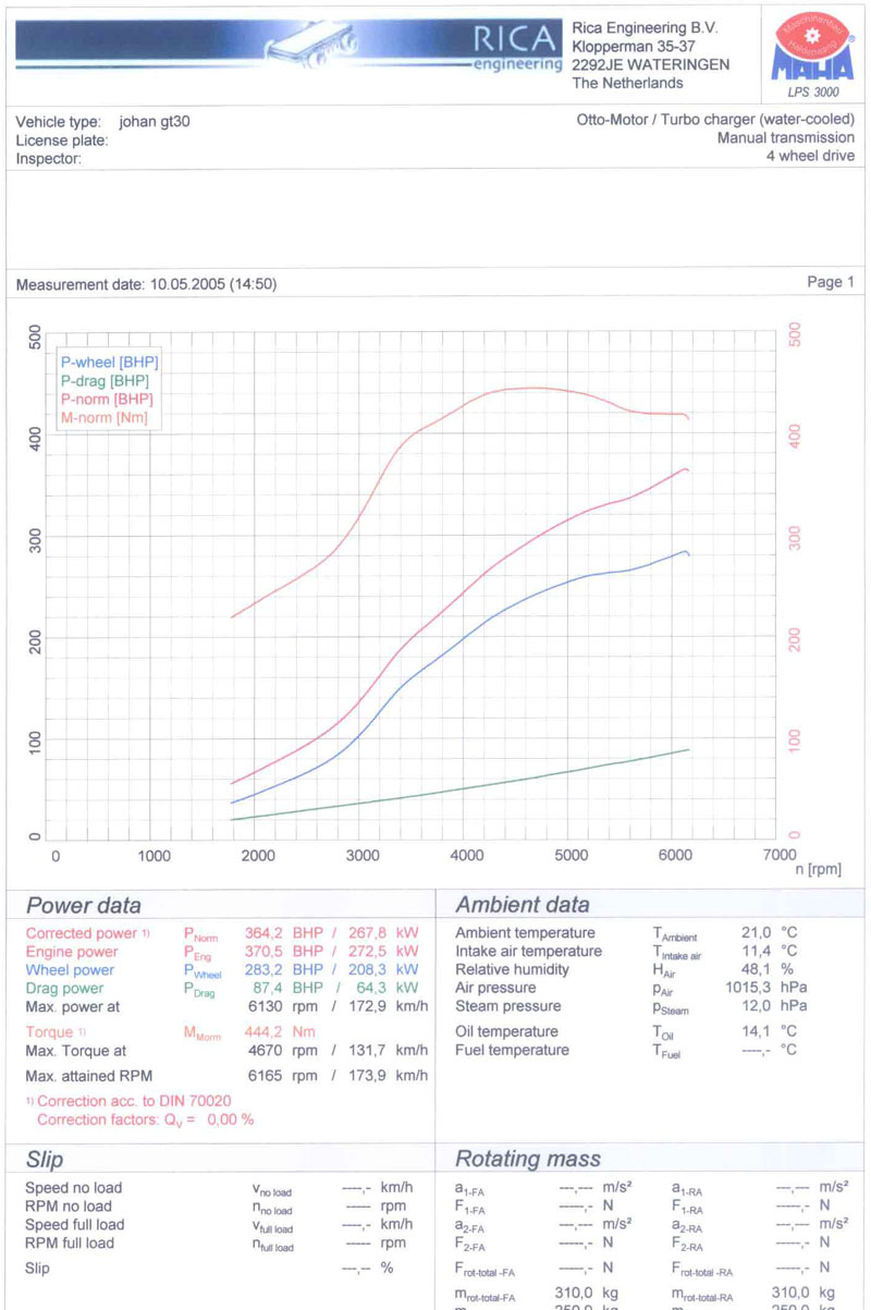

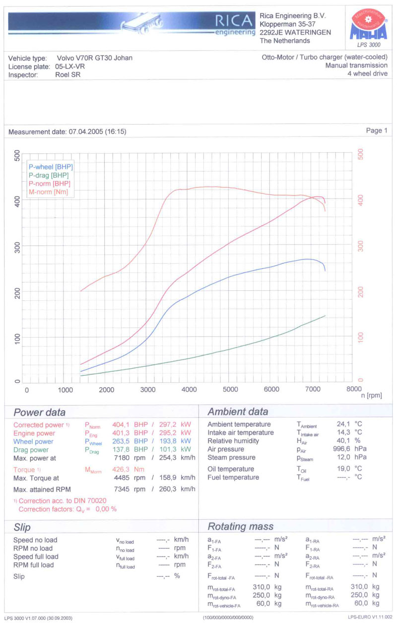

Na de 850 ben ik met de R een beetje gaan tunen. Deze wagen heeft een modern AWD systeem en weinig last van wielspin.
Na een verkeerde turbo keuze maar eens iets groters er op gezet en inmiddels zijn we de 400 PK grens voorbij echter heeft deze opzet een relatief laag koppel welke nog onder 450 Nm zit. Het gevoel in de auto van versnelling etc. voelt gewoon zeer goed aan met deze opzet. Toeren willen echt klimmen. De tuning is nog niet helemaal optimaal maar ik ben zeer tevreden over de manier van vermogen opbouwen over de toeren. Wel merk ik met de R dat de koppeling, welke sterker is dan de 850R set, het moeilijk heeft. Dit zal vooral komen omdat het koppel tot boven de 7000 toeren boven de 400Nm blijft en dat is best veel.

Heb je de R al gemeten of zijn dat nog schattingen?
Citaat van: ed op 30-06-2005 10:09:59Heb je de R al gemeten of zijn dat nog schattingen?
Eerste meting op de MAHA bij RICA was over de 400 bij 6900 toeren.
Tweede meting had over de gehele lijn meer koppel maar is maar tot ~6200 toeren gemeten omdat de druk uit de schaal liep. Max vermogen was daar 370 pk, trend zegt dat hij ongeveer 10-15 PK meer doet dan de eerste meting.
Op straat doet ie nu 1,4 bar bij 7000 toeren.
