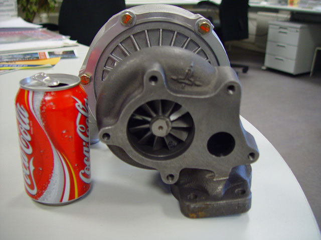

Een GT28RS is een mooie turbo maar heeft wel een T25 aansluiting ipv de gerbuikelijke T3 of T3 achtige flens met ronde kamer.
De Volvo "T3" heeft hetzelfde montage patroon als een T3 alleen gebruikt deze M8 waar de T3 vaak met M10 moet worden vastegezet. De T25 heeft een kleiner gatenpatroon.
De GT28RS zou ongeveer goed voor 350 PK zijn maar voor een 2.5 ltr kan het zijn dat ie wat aan de vroege kant in volle actie komt. Je zou dan eenvergelijkbaar karakter hebben als een 16T turbo denk ik.

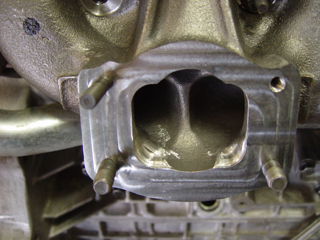

In dat geval zou je beter voor een T3/T04 kunnen gaan. Je zou dan voor een tturbine A/R .48 in een stage 3 trim kunnen gaan. Mocht deze te restrictief blijken dan kun je altijd nog naar een A/R .63 turbine huis maar dan verlies je onder in de toeren weer iets. Met een 50 trim compressor kant kun je dan ruim 300 PK doen bij 1 bar druk ongeveer. Een iets kleinere compressor kan een iets sneller opspoelbeeld geven. Ik had op de 2.5R een T3/T04B zitten met een A/R .63 stage 3 turbine kant en een 46 trim compressor kant. Dit verhaal was goed voor ongeveer 360-370 PK bij 1.3-1.4 bar druk maar boven de 6000 toeren ging de druk al afbouwen. Volle druk was en pas na 3000 toeren. Vanaf 2500 ging ie ongeveer drukken. Hou je een hogere compressie aan dan zou ik persoonlijk voor een grota A/R turbine gaan om zoveel mogelijk de NA eigenschappen van de motor te benutten en de druk er dan rustig "overheen" laten blazen.

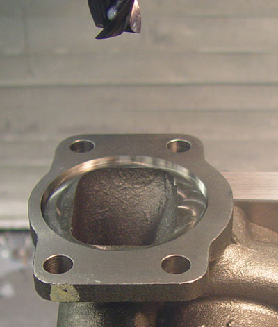

Turbonetics kan wel een T3 turbine huis met de ronde Volvo kamer leveren.
Hieronder zie je een Ford Cosworth T3 turbine flens waar ik een ronde "Volvo" kamer in gemaakt heb op de freesbank.
De normale T3 flens is rechthoekig. Sommige flenzen zoals op sommige Ford modellen komen met twee halve manen aan de lange kant van de flens. Bij deze modellen heb je dan ruimte om die kamer er in te maken. Andere optie is je spruitstuk flens op standaard T3 afmeting te zetten zoals ik bij de R gedaan heb met de GT30 turbo,
