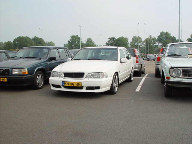

Vandaag dus even met de S naar de VKB geweest. Even een paar km er op drukken.
Blokje heeft nu zo'n 420 km gedaan en hij doet heerlijk z'n werk.
Op de VKB zag ik een X70 Grill liggen voor veel te duur natuurlijk maar kon het toch niet laten..

Citaat van: Johann op 04-09-2005 00:16:07
Nu nog even het kenteken verandere in GH-EG-HE....
Is dat een originele XC grille? Want op de foto ziet ie er niet zo uit.
Zippo
Vindt ik ook, lijkt me niet!
Deze staat ook niet zo mooi ( kan aan de foto liggen)
Esveldt
Hihihi, lijkt op Mercedes.
Paul
Rayman
Citaat van: Zippo op 04-09-2005 10:41:55
Ben ik wel met je eens. Dit is toch ook geen originele V70 XC grille? (Ref. Rudi)
Ik mis het logo in de grille... Maar ja, aan de andere kant draagt het wel bij aan hetgeen dat onder de kap ligt..ghegheghe...
R.

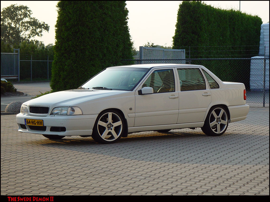

Even een kleine update,
Na bijna 600 km begint het er steeds beter uit te zien.
De bak maakt nog steeds een kolere herrie als ie in de vrij staat met de koppeling hoog. Zal toch eerdaags eens verder experimenteren maar tot dusver hoor ik alleen maar dat het toch wel vrij normaal is voor een dergelijke opzet..
De koppeling is wennen. Over het algemeen pakt hij wel goed aan maar slippen wil hij bijna niet dus soms dan kan het een beetje abrupt zijn bij een stoplicht weg.. Ben al een beetje aan deze manier van koppelen gewoon want de R is ook vrij direct wat dat aangaat.
De motor die doet 't heerlijk! Met de standaard T5 software heb ik zo nu en dan een foutcode op overdruk maar dat was wel te verwachten met de KKK. Om deellast wil de KKK gewoon eerder spoelen en de software is hier niet in voorzien. Bij 3/4 gas gaat de motor echt lekker, wil ook echt toeren draaien. Motor gaat echt super, heb een kleine lekkage gevonden bij de pakking van de nokkenas regelklep maar heb al een nieuwe pakking liggen. Ook kwam ik er achter door een foutcode dat de aarde van de bobine's niet helemaal goed zat, is inmiddels ook verholpen. De tijd is nu echt daar om er maar eens een boost meter in te hangen.. ::)
Ik was al zachtjes aan begonnen om uit te pluizen hoe de Zeitronix breedband er in moet. Deze geeft ook boost en uitlaat temperatuur weer maar ik loop op dit moment nog stuk op een geschikt toerental signaal welke ik niet kan vinden... Aaankomend weekeinde even verder in duiken.
Voor de SD2 heb ik vandeweek een nieuw Sparco kuip binnen gekregen. Dit is een iets bredere versie dan die die ik al in de SD1 had zitten namelijk de Sparco EVO XL. De oude is een Sparco EVO 2 en alhoewel deze bij sprints ED het heel goed deed was hij te "hardcore" voor het dagelijkse gebruik en zeker voor de lange baan. De EVO XL geeft iets meer adem in dat opzicht.
Tot zo ver de nieuwtjes.

Toch maar de grill zwart gemaakt zie ik? :)
