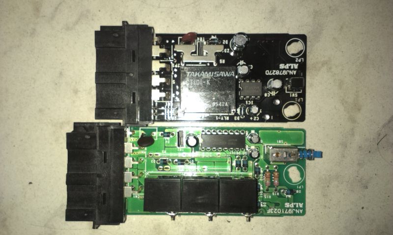

Omdat ik elektronica leuk vind, kon ik het niet laten met de comfortmodule verder te gaan. De pin-out en de connector zijn voor de 70 classic en de 850 het zelfde. Het grote verschil zit hem in de lengte van de printen:

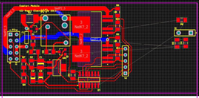

Ik ben nu in het stadium dat ik het schema vertaal naar een print lay-out. Hier zijn wat tegenstrijdige zaken op te lossen:
Vergis je niet in de piekstroom. Zeker met aanhanger aangekoppeld en met de alarmlichten aan heb je het snel over een 10A!
Ok, de helft van de tijd, maar de elektronica maar ook de printsporen moeten dit wel aankunnen. Een aantal sporen moet dus breed zijn om de stroom aan te kunnen. Dit conflicteert met de wens naar gelijke afmetingen als het origineel. Een oplossing zou zijn met een dikkere koperlaag of vertinning te werken bij de fabricage. Gaat allemaal goed komen. Linksom of rechtsom. Even een sfeerimpressie:
Hoofdprioriteid is ruimte te maken voor de sporen die wat te verduren hebben, zodat ik ze genoeg kan verbreden.
Let niet op de linker connector, hier moet ik nog de "footprint" van de originele Volvo knippermodule plaatsen. Op de print komen twee plekken voor dit type connector. Zodat je een stuk af kan "breken" voor de kortere 850 variant. Aan de rechter kant moet ik rekening houden met de verschillende positie voor de schakelaar en de twee of één lampen. Ehh, lampen, nee, leds.

Op het origineel hebben ze het opgelost door aan beide kanten een spoor te gebruiken, met een shitload aan via's over het gehele spoor ;)
Ik denk dat 10A piek nogal conservatief is, dat is de continue stroom! 6x21W=126W/13V8=9.13A. En lampen als ze koud zijn trekken rustig nog 5x Inominaal, dus reken maar dat de piekstromen richting 30-40A gaan ;)
Aan de andere kant, het zijn sporen over een redelijk korte afstand, en de duty cycle is zeg 50%, en zo heel vaak staat het ding in verhouding niet aan, dus/en een wat hogere deltaT voor de spoortjes is niet zo erg ;) (ik meen dat standaard een dT van max 10C wordt aangehouden).
Dikker koper kan je gebruiken, 75 of 105u, maar dat is nooit standaard en behoorlijk prijsverhogend. Je kan eventueel overwegen gewoon een dom stuk massief 230V draad op dat spoor te solderen ;)

@Jeroen, kort samengevat: Ik heb de zelfde overwegingen. Ach ooit een leuke thermostaat ontwikkeld voor de agrarische wereld, ging ook om gezellige stromen. Alleen mocht het toen allemaal wat groter.
Voor de normale mens: Je wilt een hoge stroom door een plek douwen waar niet veel ruimte is voor dikke printsporen. Een te dun spoor wordt te warm en begeeft het vandaag of overmorgen. Hier zijn verschillende oplossingen voor. Sommige oplossingen zijn erg duur, andere oplossingen hebben weer andere nadelen. Het is alleen even wat rekenen: Stroom tegen de centjes ;)

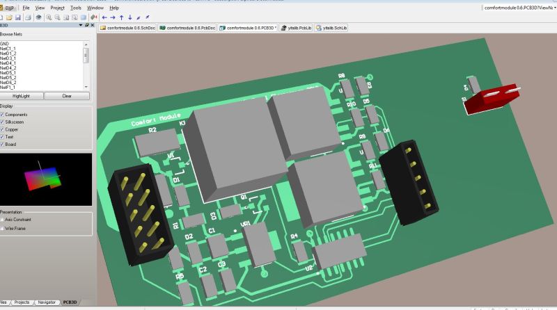

Laatste sfeerplaatje is een 3d weergave. Geeft een beetje een indicatie hoe de print er uit gaat zien. Wederom let niet op de linker connector en de led en schakelaar aan de rechterkant. Het gaat om de module zelf. Een beetje in het midden zie je een vijfpolige connector. Via deze is de unit te programmeren. Mocht ik fouten in de software hebben gemaakt, kan ik via die connector correcties uitvoeren.

Het zal vast allemaal goed komen met jou "ontwerp"  :eusa_clap:

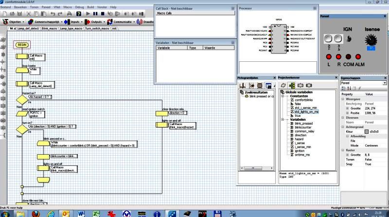

Ik beloof jullie plechtig dat ik niet meer zal zeveren over de comfortmodule, na deze post. Ehh niet meer de theorie, Het ontwerp is nu hardware matig zo opgezet dat ik iedere eventuele fout met software kan corrigeren. Ik durf het nu aan de eerste hardware prototypes na de vakantie te bestellen.
Experimenteer printjes heb ik het nooit zo op gehad, zolang een prototype betaalbaar is ga ik liever voor het echte werk.
Uiteraard heb ik de boel wel in software modus gesimuleerd en op een test platform hardware matig getest. Niet het echte werk, maar bijna.
Naast het bezig zijn met techniek vind ik het ook leuk dit proces begrijpelijk te maken voor mensen met een ander vak gebied. Laat me een poging wagen:
In de wat men noemt pogrammeeromgeving, zie je al een simulatie van de hardware. Dit is geen garantie op de werkelijkheid, maar als je weet wat je doet kom je een eind. Ik ben nu softwarematig klaar en qua hardware wordt het alleen nog maar de exacte print en connector maten voor de 850 en de 70classic opmeten.
Hoe ik werk qua software:
Helemaal links zie je een stukje van de programmatuur. Helemaal rechts boven zie je de simulatie van de werkelijkheid. Ietsje links daarvan zie je de status van de pinnetjes van de microprocessor in real time. Helemaal rechts de bediening van de knipperschakelaar. Direct daar onder zie je de resulterende lampen.  L en R spreken voor zich. COM is het gemeenschappelijke relais dat bij een P type aansluiting hoort. ALM is de verlichting op de knippermodule voor het alarm gedeelte. Ik heb er bewust voor gekozen deze verlichting niet dimbaar te maken. Deze knop moet altijd goed zichtbaar zijn.
Wat meer naar rechtsboven zie je een schakelaar, IGN. Dat is de stand van het contact slot. Bij contact uit mag er niet geknipperd worden, maar wel alarm lichten. Helemaat rechts boven is de simulatie van de defecte lamp detectie. Die zorgt voor een dubbele knipperfrequentie bij een defecte lamp.
De rest van de schermen zijn wat dingetjes die het leven van een programmeur leuk maken.
Als laatste de gimmick: Wil je leds gebruiken als knipperlichten, kan dat. In tegenstelling tot de originele module:
Sluit de module aan met de gevaren knipper schakelaar aan. Na één seonde krijg je een bevestigende knipper dat het systeem ingeleerd is.
