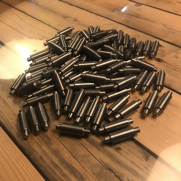

Want ik had het druk met een opdracht om zo snel mogelijk 90 afstandbussen te draaien voor een of andere barbecue:

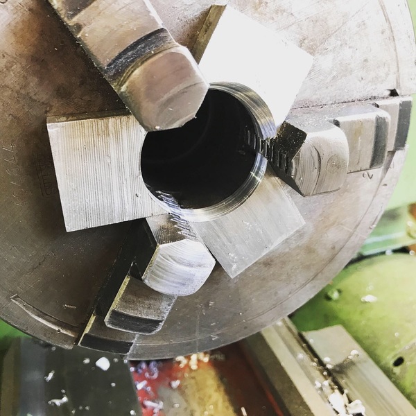

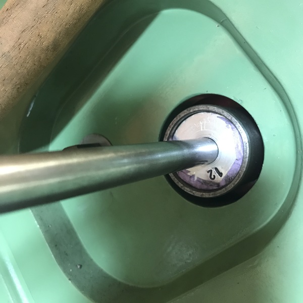

Omdat ik voor dit werk steeds het werkstukje om moest draaien moest ik eerst zorgen dat de klauwplaat weer netjes was. Dus eerst drie alu blokjes gemaakt en tussen de klauwen gezet, zodat deze netjes op spanning stonden, en daarna met de slijpsteen er doorheen om alles weer netjes strak te maken (zie instagram voor bewegend beeld: https://www.instagram.com/p/B1t-MVII7d2/)
Daarna ook nog een propje gemaakt om de 12mm stang te centreren in de kop, zodat ik niet allemaal kleine stukjes hoefde te zagen voor het draaien en ik gewoon 1 meter aan materiaal in kan spannen.

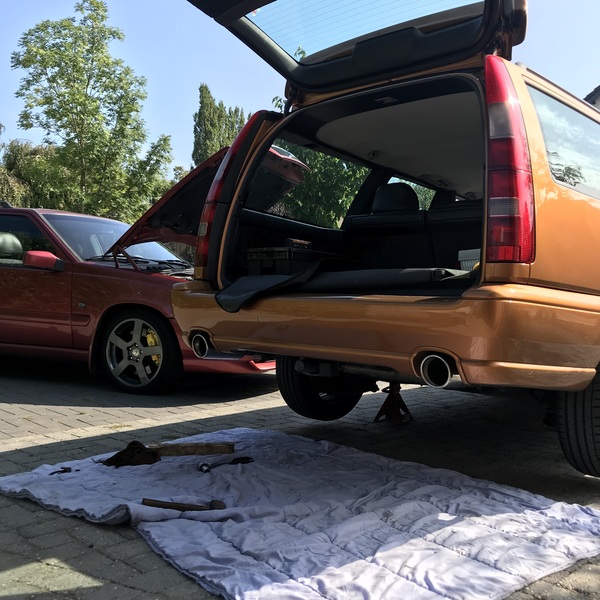

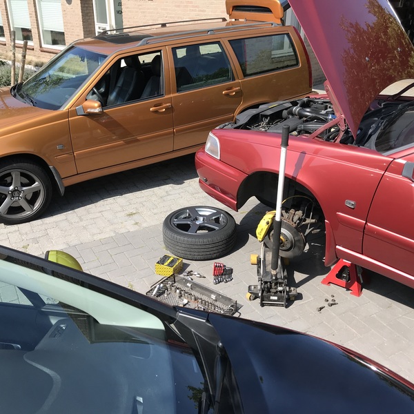

En toen was het zaterdag en kwam Ruud langs voor wat mods aan zijn uitlaat. En we hadden een fijne deal gemaakt: ik fix zijn uitlaat, hij fixt mijn auto. Ik had namelijk al een paar maanden een nieuw toplager liggen en kom er maar steeds niet aan toe (en heb geen motivatie) om die te monteren.
Bleek uiteindelijk het rubber te zijn, maar daar ben ik helaas vergeten een foto van te maken. Toen Ruud dit uitgevogeld had heb ik mijn vriendin naar de winkel gestuurd voor een nieuw rubber en die heeft Ruud later gemonteerd.

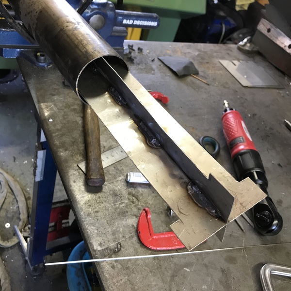

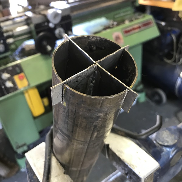

Ondertussen heb ik dus een "geluidsgolfkiller" gemaakt voor in Ruud's Simons uitlaat. Dit zou volgens zijn zeggen de vervelende brom weg moeten halen die V70's vaak hebben rond de 3000 toeren.

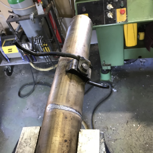

En toen we toch bezig waren heb ik gelijk een inkeping gemaakt in de linker buis van zijn uitlaat, om deze een klein stukje te kunnen verplaatsen. Deze hing namelijk niet netjes in het midden, terwijl het rechter sierstuk dit wel deed. Dus ingezaagd, open gebogen, gepast onder de auto, daar vast geprikt en op de werkbank verder af gelast:
Daarna hing de uitlaat er weer netjes onder:

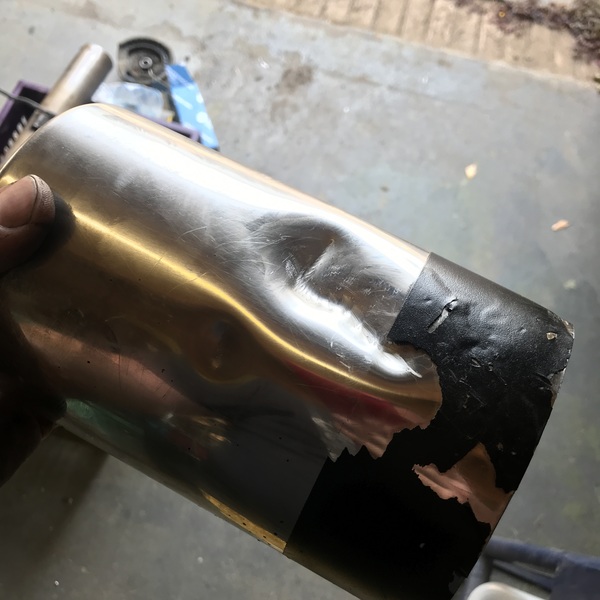

Ruud had ook nog twee andere, ovale sierstukken bij die hij eigenlijk liever wil gebruiken dan de ronde. Echter zat er nog een stuk pijp in deze sierstukken en deze heb ik met veel pijn en moeite er uit kunnen krijgen. Helaas alleen vloog het sierstuk tegen de hoek van mijn werkbank met de laatste klap toen ie ineens los schoot, met deze lelijke deuk als gevolg:

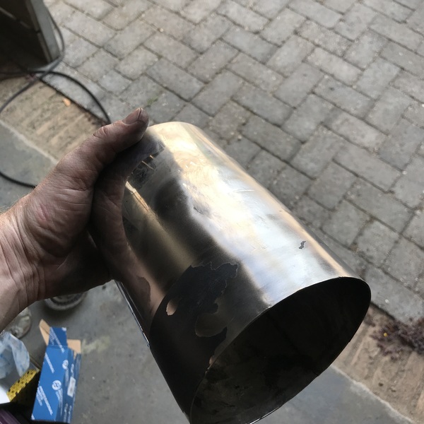

Ondanks dat Ruud aan gaf dat niet erg te vinden wilde ik dit toch liever oplossen. Dus het sierstuk uit elkaar gehaald en weer helemaal recht geslagen op het aambeeld (lang leve de ronde punt op zo'n ding):
Helaas konden we ze alleen niet monteren, want daar is de uitlaat net iets te kort voor afgezaagd. Daar moeten we een andere keer dus een verlengstukje op lassen om die nieuwe sierstukken te kunnen gebruiken.
Heeft de geluidsgolfkiller geholpen..?
Citaat van: henry classic v70 op 02-09-2019 09:54:58
Oja, da's ook nog wel noemenswaardig :P Ik denk dat Ruud daar zelf het beste iets over kan zeggen, maar ik kreeg nadat ie thuis was aangekomen een appje dat het zeker hielp.
...zou een mooie oplossing zijn voor dat gebrom  :eusa_clap:
