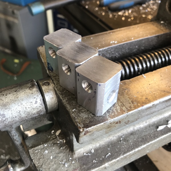

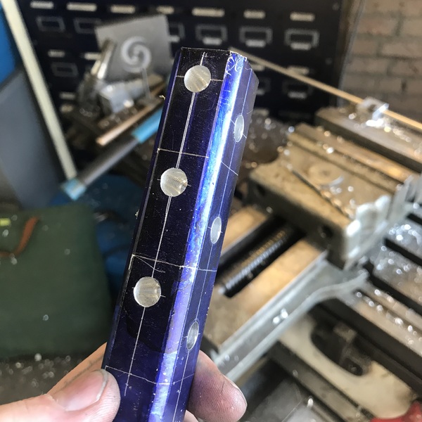

Die lamborghini is natuurlijk ook al best oud (2005), dus een paar kleine minpuntjes. Eén van de knopjes op het dashboard mist. Ik heb een andere er af gehaald ern ga 6 nieuwe maken van aluminium. Da's wel een uitdaging, op zo'n kleine schaal:

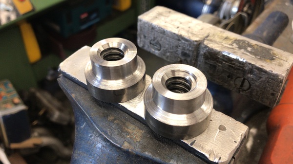

Effe snel een korte opsomming van gister... eerst twee busjes met trapezium draad afgedraaid voor een custom gereedschap van een klant:

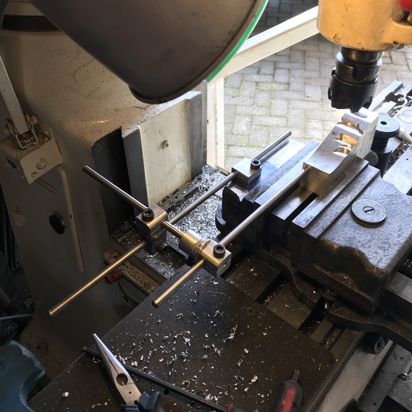

Daarna voor het eerst draagarmspacers getapt op de Bridgeport. Dat ging goed. Uiteindelijk toch best een karwei, maar een stuk makkelijker dan met de hand:

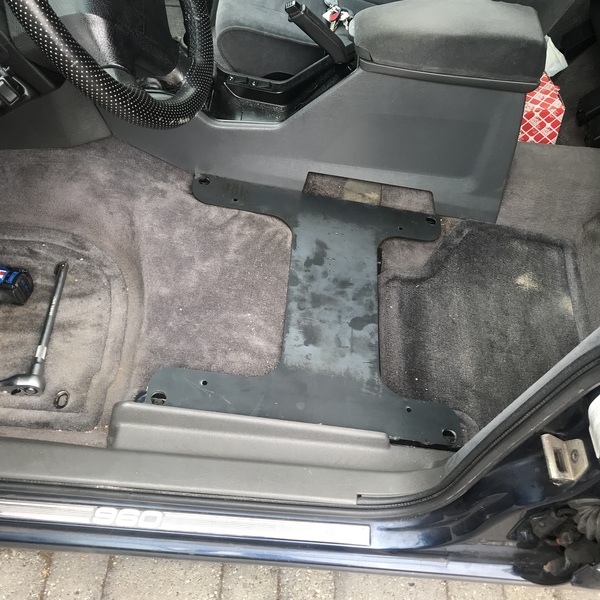

Een stoelframe adapter in elkaar gelast om Recaro stoelen in een 960 te monteren:

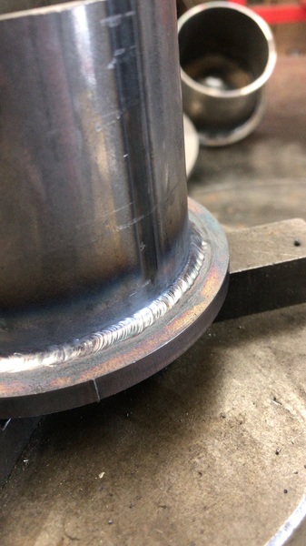

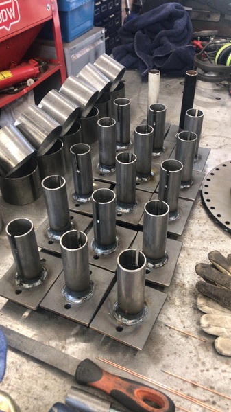

17 dingen (geen idee wat het is) TIG gelast voor een klant:

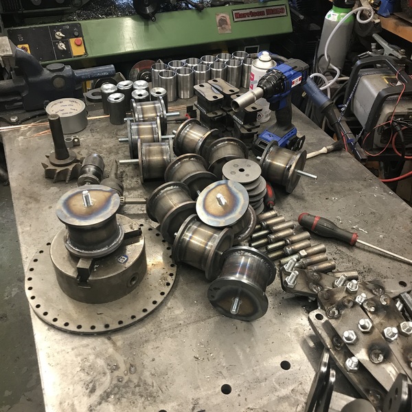

En daarna ben ik een paar uur bezig geweest om meer liftkits te op voorraad te maken. Lekker rondjes lassen:

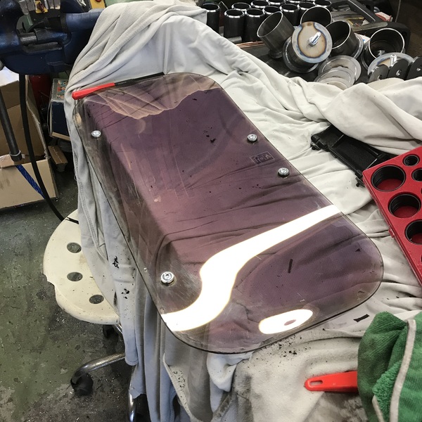

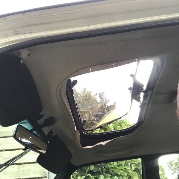

En als laatste ben ik gisteravond nog even met de 240 aan de gang gegaan en heb ik het dakraam gedemonteerd:
Zodat ik het glas schoon kon maken en de scharnieren en alles weg halen, zodat ik hem permanent in het dak kan lijmen. Hopelijk lekt ie dan niet meer:

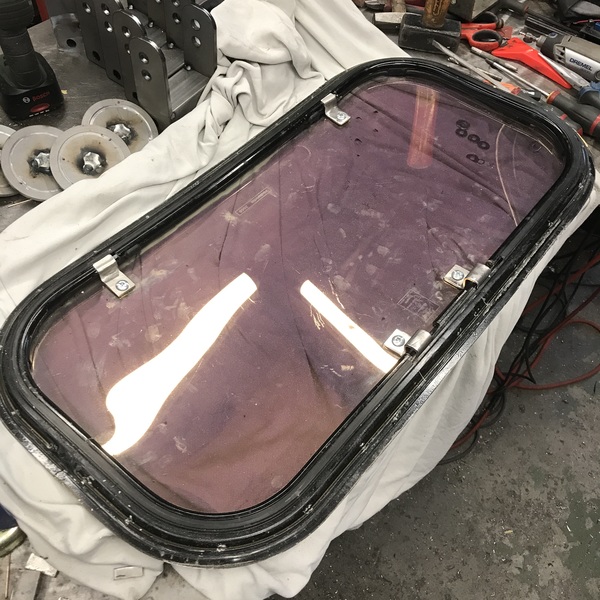

Gister wilde ik effe flink doorvlammen met al het laswerk voor het voorraadje liftkits, maar mijn gas was op en de gasboer was al gesloten, dus dan maar verder met het dakraam van de 240. Eergister had ik al het raam uit de auto gehaald, de scharnieren en hendel verwijderd en het raam permanent in de rubbers gekit. Dit om het gescheurde rubber te "repareren" en een permanente seal te maken zodat er geen water meer naar binnen zou kunnen.

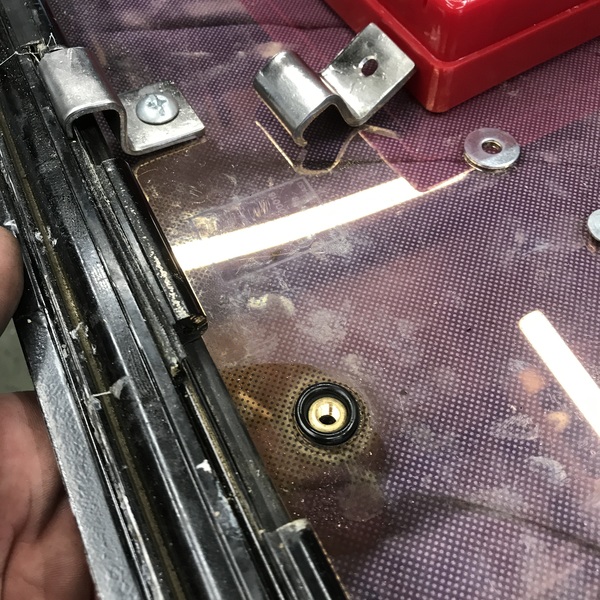

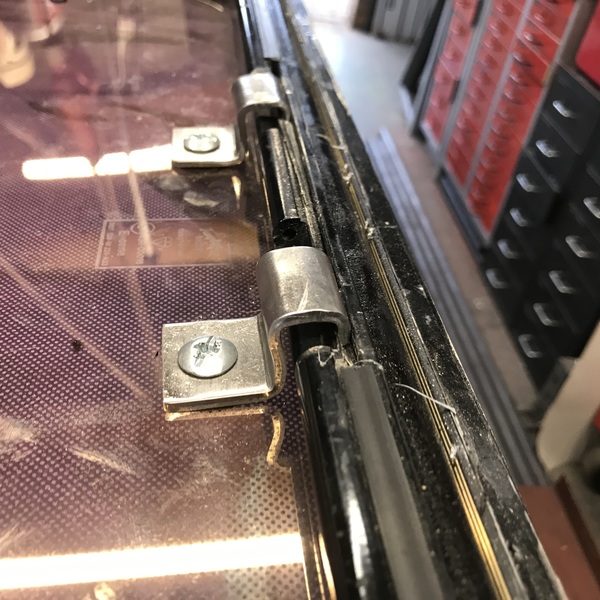

Ik heb nog even een nachtje over die bevestiging geslapen, maar was bang dat dit niet voldoende zou zijn om het glas op z'n plek te houden en wil het niet op m'n geweten hebben dat dat ding er op de snelweg een keer uit waait. Dus maar 4 RVS beugeltjes gemaakt die aan het glas bevestigen en om de rand klemmen.

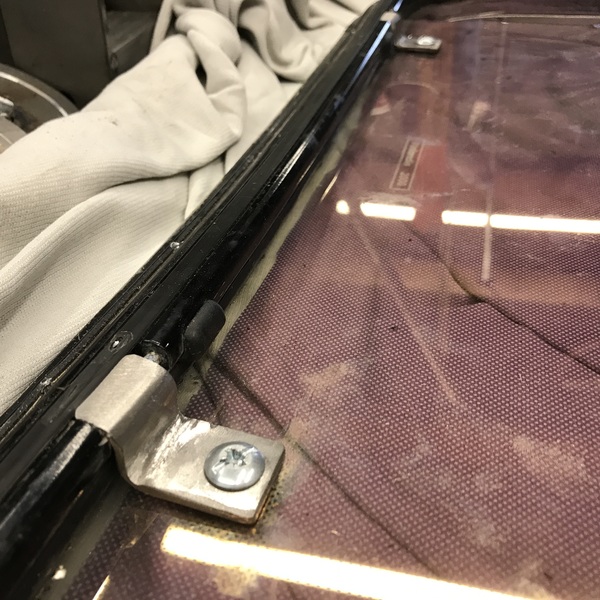

Aan de voorkant grijpen ze om de originele as van de scharnieren:
En aan de achterkant ook nog in de rand:
Onder de beugeltjes liggen o-ringen, zodat de boel niet kan gaan lekken:

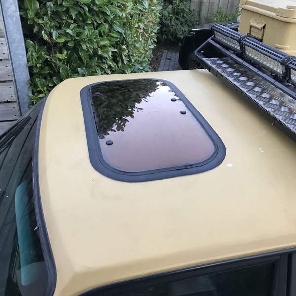

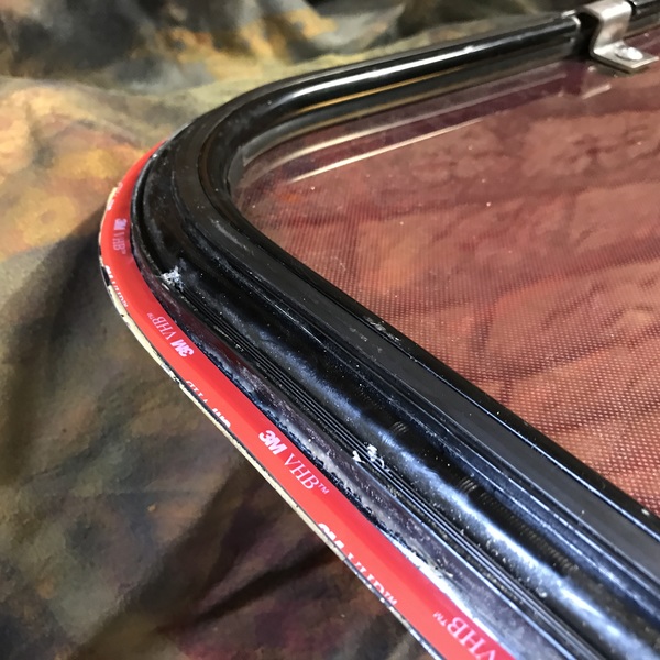

Daarna heb ik de buitenkant afgeplakt en de lijst zwart gespoten (natuurlijk weer met bodyschutz) en heb ik aan de binnenkant goede dubbelzijdige tape aangebracht, zodat het frame goed aansluit op de auto:

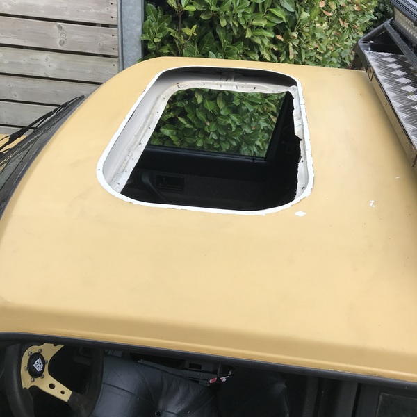

Daarna even de rand rond het gat in het dak ontvet:
En het dakraam er in, met wat gewicht er op, zodat de dubbelzijdige tape goed aangedrukt wordt (da's belangrijk bij dei VHB tape):
Daarna het frame aan de binnenkant er tegen, wat de boel ook weer strak op z'n plek trekt. Resultaat ziet er best goed uit. Zeker vergeleken met de ducttape bende die er eerst op zat:

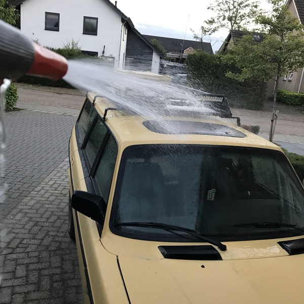

Als laatste nog een test met de tuinslang en die heeft ie 100% succesvol doorstaan. Ik ben blij! Geen natte kleren meer in  de auto!

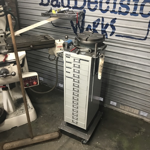

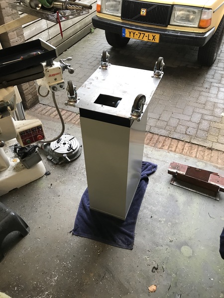

Daarnaast heb ik toch ook nog wat andere dingen gedaan. Ik had laatst een blauw kastje gekocht wat ik in wilde zetten als "mobiel servicepunt" voor de freesmachine. Iets waar ik alle tools aan kan hangen enzo. Die kast bleek veel te groot en instabiel te zijn, dus heb ik een ander kastje daar voor gebruikt. Een fijn Bisley kastje, waar ik er laatst weer twee nieuwe van op de kop heb weten te tikken.
Als eerste moest daar natuurlijk wat wieltjes onder gemaakt worden:
En zo is ie af. De belangrijkste feature is dat ik de verdeeltafel (40 á 50 kilo) nu zo op en van de freesmachine kan schuiven zonder hem te hoeven tillen. Dat scheelt wat rugpijn, hopelijk:

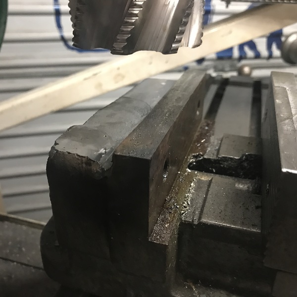

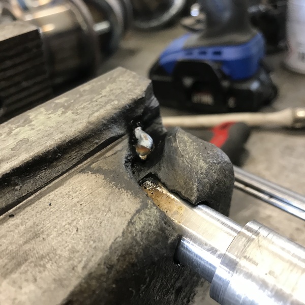

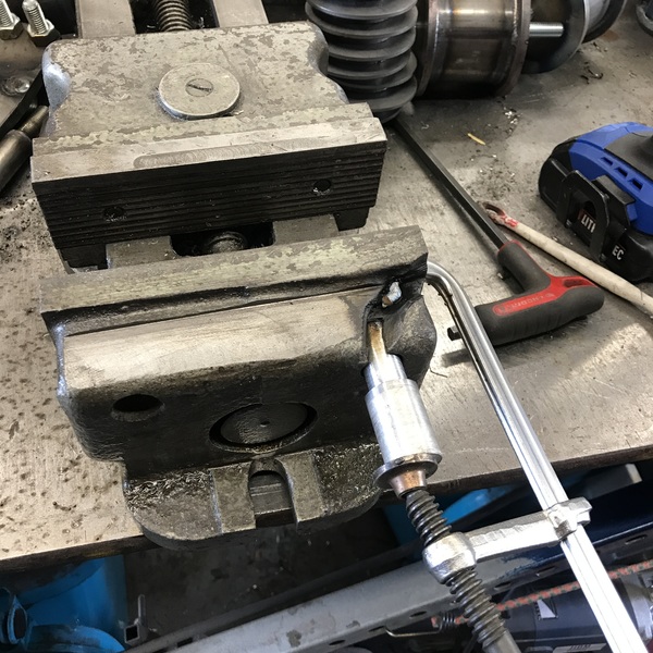

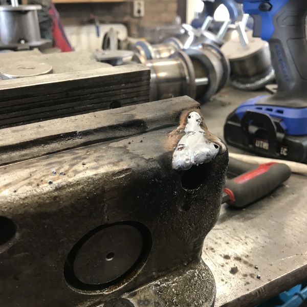

Daarnaast heb ik de machineklem van de freesbank ook voorbereid op een aanpassing die ik er binnenkort aan wil gaan doen. Er zat een lelijke beschadiging in de achterkant waar de vorige eigenaar ooit uitgeschoten was met een frees. Dat moest eerst dicht gelast:
Eerst een alu plug gedraaid om te zorgen dat er geen metaal in de opening voor de bout van de bekken komt:
Daarna vol gelast:
En daarna met een vlakfrees (niet de grove frees die er op de foto in zit) afgevlakt, zodat ik daar een mooi vlak heb voor de accesoire die ik wil gaan maken voor die machineklem. Nu alleen nog even de zijkanten bijwerken met de lamellenschijf en dan is ie weer netjes:

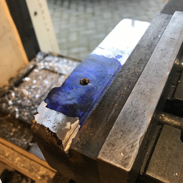

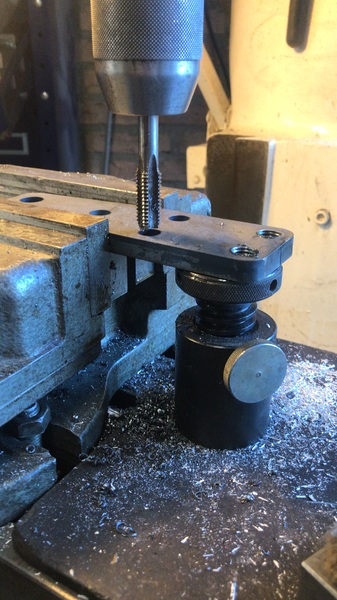

Gister de stop voor de machineklem afgemaakt. Eerst een blokje voor op de klem zelf:
En een gaatje tappen in de klem:
En dan met wat magic:

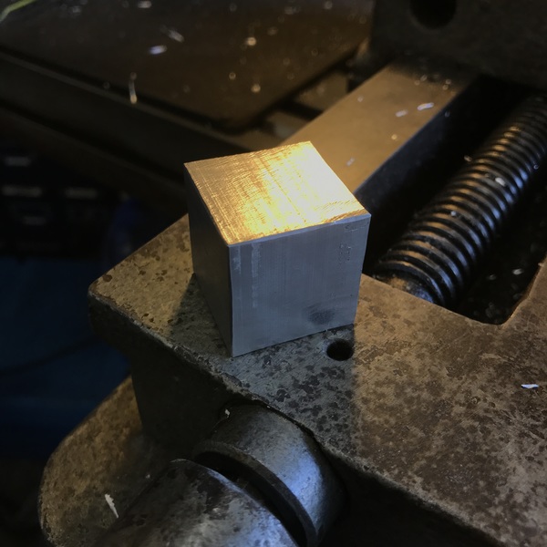

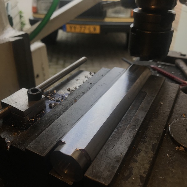

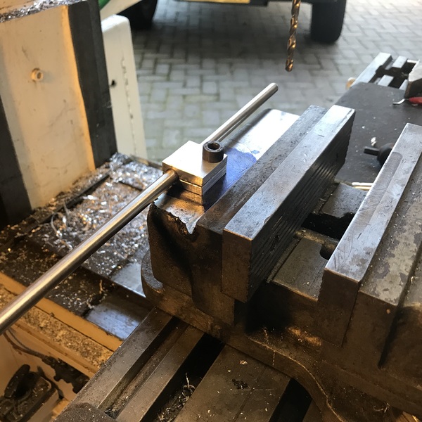

Ik had geen goed vierkant stafmateriaal, dus even een rondstaf gepakt en vierkant gemaakt:
Wat gaatjes maken en tappen:
En in stukjes zagen:
En dan wat laswerk en vloeken en de stop is klaar:

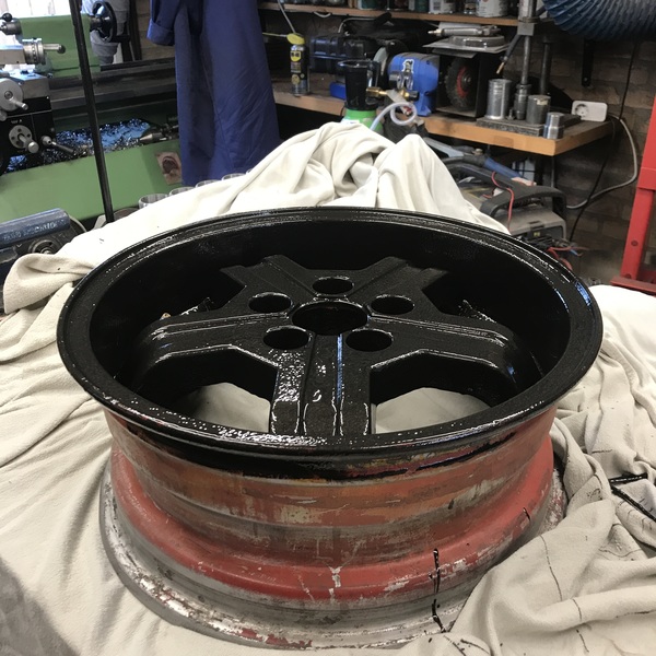

... dus hij komt op de achterklep. Gister samen met Luca even naar gekeken en de huidige gasveren kunnen de klep mét trap én band ook nog net omhoog drukken, dus met een velg een een bevestiging kan ik dat ook wel fixen door één extra gasveer te plaatsen. Denk ik.
In ieder geval maar vast de velg een kleurtje gegeven, zodat de band daar binnenkort op gedraaid kan worden:
