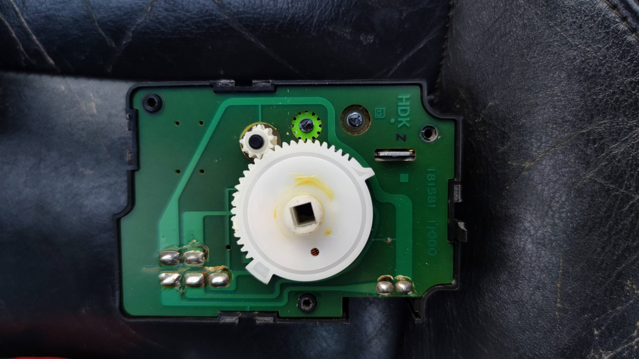

Gisteravond meteen aan de slag gegaan en de oorzaak gevonden: Deze stelmotor geeft het kloppende/klepperende geluid:
Dit zou de stelmotor moeten zijn die bepaalt of er lucht van buiten of van binnen in de auto wordt gepakt. Ik kan hem laten bewegen (ofja, proberen te bewegen dan) door op de 'REC' of 'AC' knop te drukken. Dan probeert hij de klep te bewegen, gaat hij klopppen want lukt niet, en dan komen na een tijdje de knipperende ECC lampjes naar voren.
Nu had ik deze gedemonteerd, blijkt er van beide tandwieltjes (kleine + grote) wat tandjes afgebroken te zijn:
Heb wel meteen de koolstofbanen schoongemaakt zoals in de sticky van volvobug aangegeven.

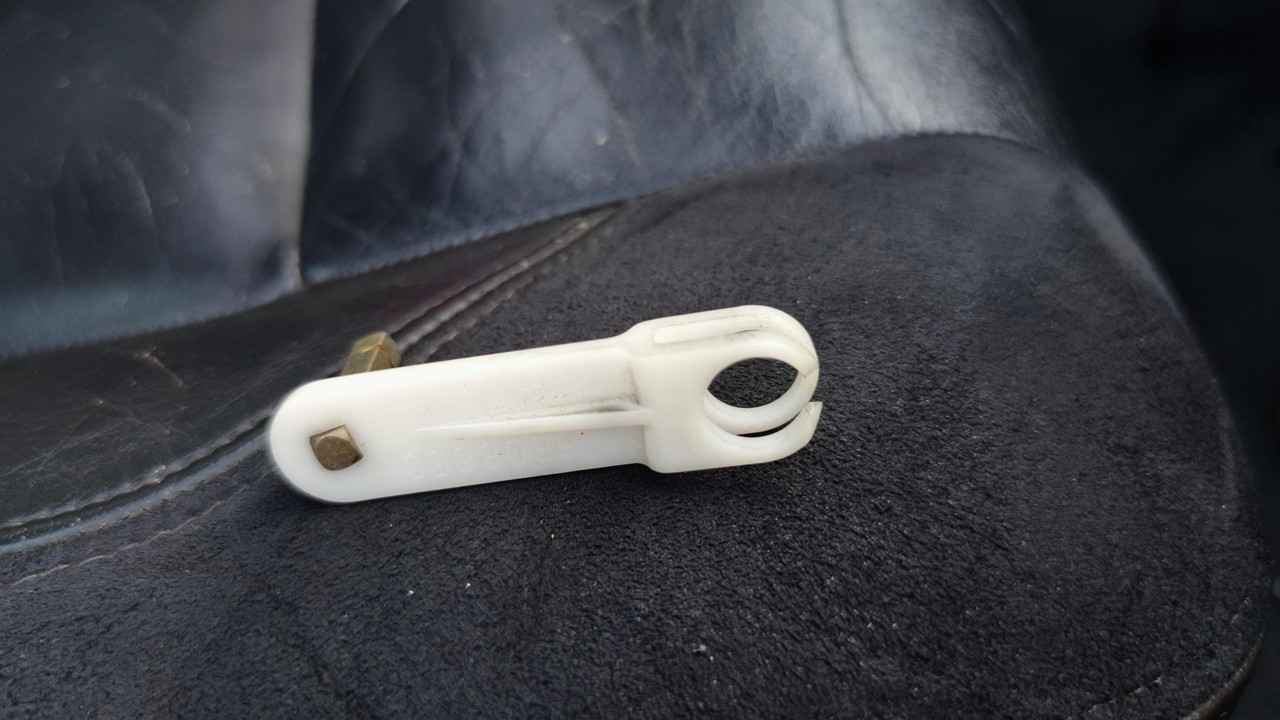

Dit is het armpje trouwens:
Weet iemand of het zo kan zijn dat de desbetreffende klep zelf vast zit, waardoor er tandjes op de tandwielen zijn afgebroken? Ik moest echt veel kracht op het stangetje zetten om hem in beweging te krijgen, kan me voorstellen dat dat voor het motortje lastig is om te doen. En zo ja, waar zit deze klep? Moet dan het dashboard er helemaal uit?

Het lijkt met dat zo'n klep licht te bedienen moet zijn als dat volgens origineel ontwerp met kunststof tandwieltjes gebeurd. Dus ja, denk wel dat er een verband is tussen het stroef bewegen van de klep en het afbreken van de tandjes.
Het is de klep die onder het interieurfilter zit. Je kunt daar op twee manieren zicht op krijgen, 1) van bovenaf via de luchtinlaat onder de parafaan of 2) door de kachelventilator te verwijderen. Mogelijk is er iets dat de beweging dempt of kun je langs die weg het asje door het kunststof huis heen iets smeren.

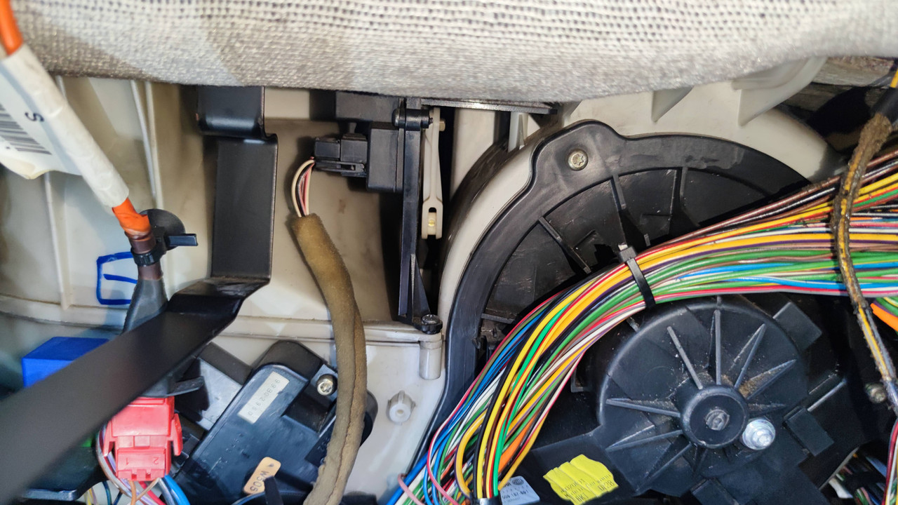

Het bleek inderdaad die betreffende klep te zijn (#9) Na het verwijderen van het parafaan zag de klep er zo uit:
Duidelijk vastgelopen; hij zit met het rubber te ver, klep is doorgeschoten. Deze kon ik zo weer goed zetten en daarmee kan het bedien-armpje weer vrij bewegen! Dus dat is helemaal top.
Echter, na assembleren en bij testen hoorde ik nog steeds het 'kloppende/klepperende' geluid. Zie het volgende filmpje: https://photos.app.goo.gl/NSD8qqeKbdsdBzoZ6
Het lijkt alsof de stelmotor niet door heeft dat de klep al op zijn eindstand is, en nog door wil gaan terwijl dat eigenlijk niet kan. Zoals in vorige post te zien, zijn er wel wat tandjes afgebroken van beide tandwielen. Dus waarschijnlijk gaat het daardoor fout (denk ik zo..)
Gelukkig heeft @Jerra al aangeboden om een stelmotor die hij over/reserve heeft op te sturen, zodat ik die kan overnemen. Hopelijk is het probleem daarmee verholpen. Nu klinkt het wat raar, telkens dat geklop van achter het dashboardkastje.

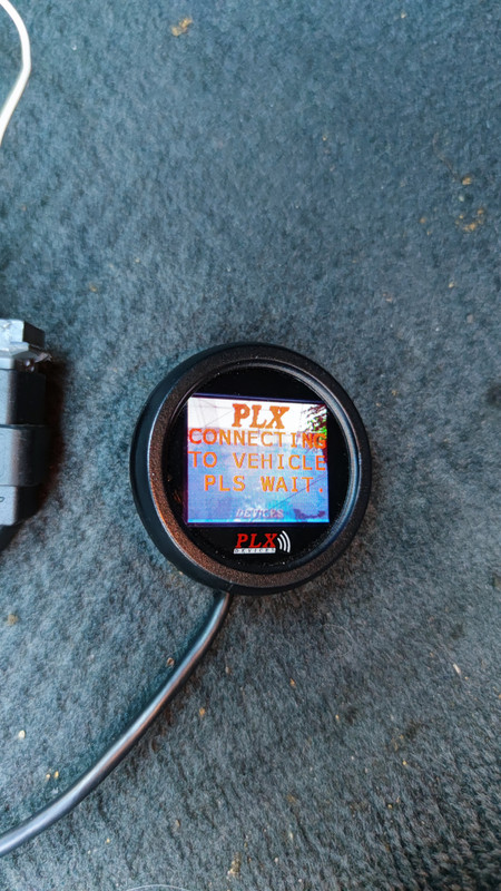

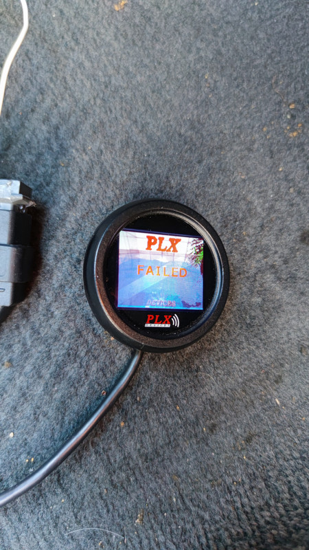

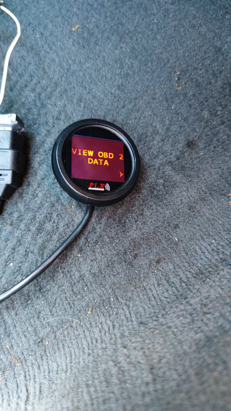

Voor nu verder met het uitzoeken van OBD-II. Sinds woensdag brandt ineens het lambda-lampje namelijk, spontaan. Niks te merken verder, maar ik ben wel benieuwd. Nu is er een OBD-II poort geknutseld aan deze auto via de mod om een kabel vanaf de ECU te trekken, en zou ik dit uit moeten kunnen lezen met de PLX module. Zo deed de vorige eigenaar het. Maar dit krijg ik helaas niet aan de praat (failed to communicate), dus dat is nog even onderzoeken.

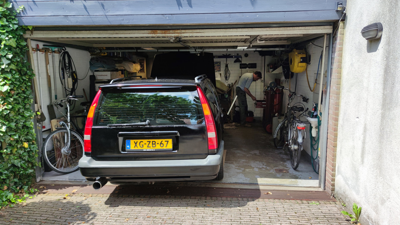

Ohja, vanochtend nog een vriend geholpen met z'n stukke motor:

Toevoeging: Ik wil de auto voor nu gewoon uitlezen, dat is het doel van de OBD-II operatie. Dingen monitoren etc. heb ik niet perse behoefte aan en komt later wel als de mogelijkheid er is.
Natuurlijk kan foutcodes uitlezen ook via OBD-I, ware het niet dat het pinnetje daar is afgebroken van het draadje waarmee je de uitlezing selecteert. Dus daar komen nu losse adertjes uit, waarmee uitlezen niet echt gaat. Heeft iemand dat hier al eerder gehad en hoe opgelost toen? Ik kan best solderen enzo maar moet dan wel een geschikt dopje vinden.

bekend probleem dat van het obd 1 kastje het stekkertje om de computer module te kiezen  is afgebroken.
Volgens mij is dat hele zwarte kastje aan de onderkant met een grote stekker op de draadboom van de auto aangesloten.
Meen me te herinneren dat ik van een andere auto een net exemplaar heb gehaald..
Miyel
  • Club lid
  • Berichten: 1129
  • 855 T-5R Black Stone.
Re: Zorro - Volvo 850 T-5R MT
« Reactie #310 Gepost op: 13-06-2021 10:03:20 »
Klopt.. dat draadje verlengen en met desnoods een paperclip o.i.d. contact laten maken met de selectie 'gaatjes' is voldoende.
