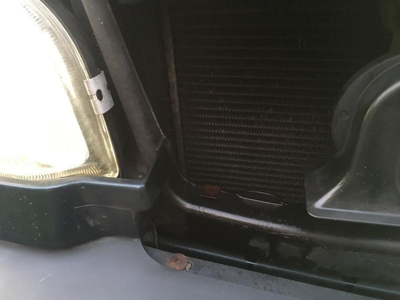

Toch maar eens wat beter gekeken, na een rit van 55km, met lopende warme motor.
Het wordt toch behoorlijk nat, vooral onderin. Aan de bestuurderskant lekt het van het spatplastic af.

Slangeklemmen van de bovenste en onderste slang die op de radiateur zit al eens vaster gedraaid? Als dat niet helpt goed de slangen controleren op scheurtjes maar de radiateur kan ook lek zijn.

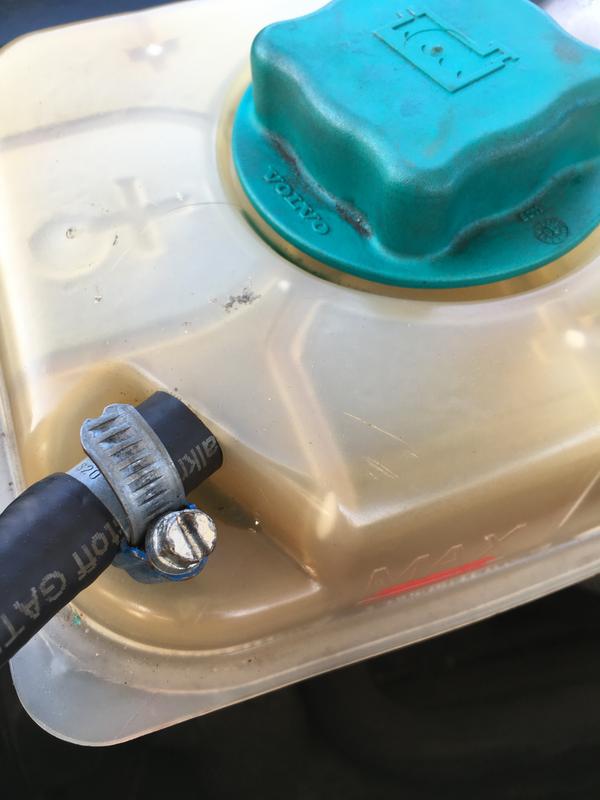

Over de lekkage bij het expansietankje: dat is vermoedelijk een inwendig gecorrodeerd buisje in het plastic 'tuitje' waar het slangetje naar thermostaathuis op aansluit. Bekend euvel. Als je de slang losneemt (even een lege fles bij de hand houden om de slang tijdelijk in te hangen) zie je waarschijnlijk dat het plastic tuitje gebarsten is.
Deze dus:

Thanks, daar ga ik naar kijken.

Koelvloeistoflek lijkt me groter dan alleen het expansievat,  moet ook opgelost worden...
