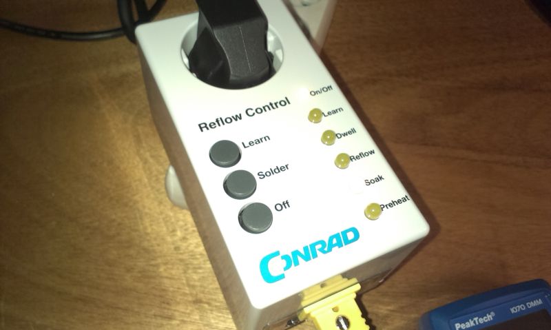

De productiespulletjes zijn binnen. Overdag op kantoor werden ze bezorgd. Ik griste de oven en controler uit de hand van de bezorger en wekte hem snel naar buiten. Aan mijn collega's vertelde ik dat ik een brandende kwestie had en niet gestoord wenste te worden.

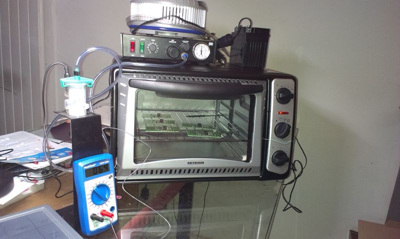

De Reflow oven van Conrad mag die naam niet hebben. Het is een gewoon oventje van een euro of 30 zonder temperatuursensor doorvoer af andere aanpassingen. Op zich voldoet hij prima, maar voor ruim 200 euro is dit bespottelijk. Wat proefmateriaal, smd soldeer en een digitale thermometer die ook bij de oven zitten kunnen dat niet goed maken.
De reflow controller van Conrad is een ander verhaal. Funtioneert goed. Het standaard programma is geschikt voor loodvrij solderen. Via de seriële poort is hij eventueel aan te passen.
Meteen maar uitgeprobeerd.
Werkt perfect. De temperatuur volgt de beloofde reflow curve keurig. Aan het einde wordt je gewaarschuwd met een lange piep. Het deurtje mag dan open. Pas als de oven koel genoeg is laat de controller pas een nieuwe reflow sessie toe. De soldeerverbindingen zijn keurig.

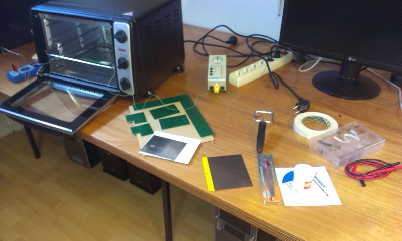

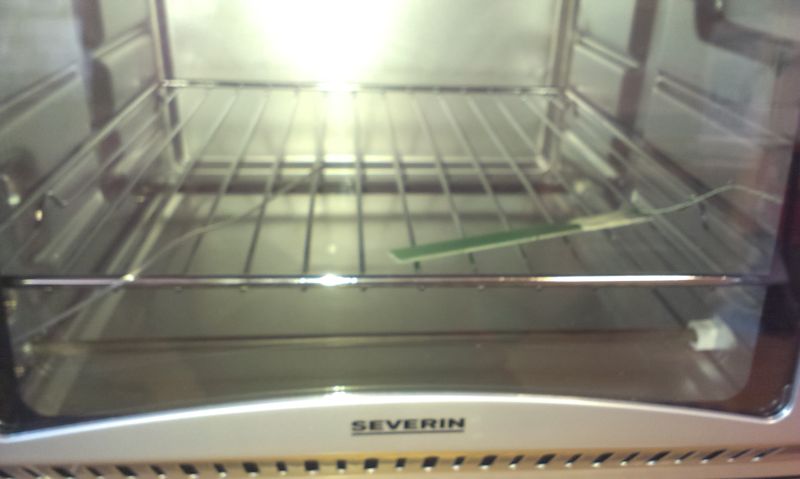

Links zie je het thermokoppel van de digitale temperatuurmeter die ik ter controle gebruikte, Rechts het thermokoppel van de reflow controller. Het uiteinde raakt een stukje nep print keurig zodat er een eerlijke meting is.
Het is heel belangrijk de printjes dicht bij elkaar in de oven te leggen en dicht bij de temperatuursensor. Zo worden de printjes even warm en meet je ook daadwerkelijk hun temperatuur.
De controller:
En het echte werk.
Let op! De printen en de sensor moeten dichter bij elkaar.
