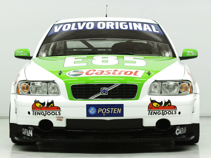

Citaat van: Johann op 11-02-2007 22:51:46
Voorruit wou ik een donkerblauwe band op maken ja met "Volvo Original" er op.
"Volvo in sport" is meer een 240 ding.
U zei??   ;D
Of had je deze in gedachten?
matRRR
doe je alleen "volvo" erop.
Citaat van: BenC70ES op 11-02-2007 22:58:16
U zei??   ;D
http://www.volvooriginal.com/LarsOhlson.jpg
http://www.pinari.nl/__SYS%5C__Images%5Cmoose1.jpg
