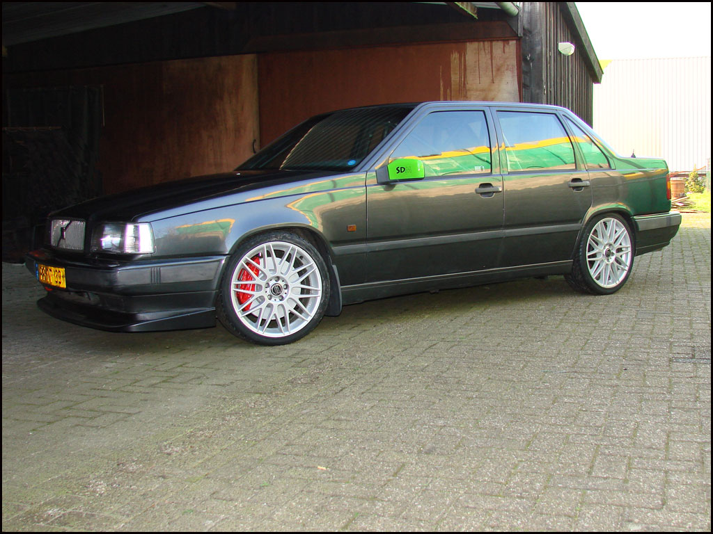

Die ziet er op de foto strak uit :eusa_clap:
En de 18-érs op een fase 1 850  :evil:
