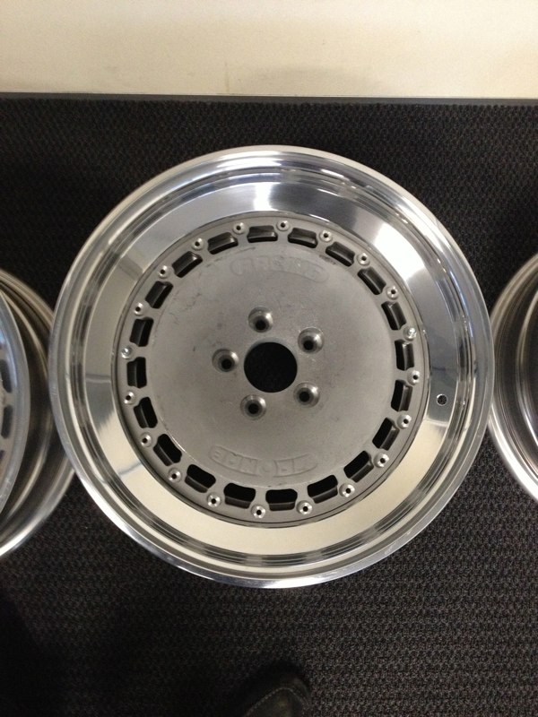

Citaat van: Jeroentjuh op 30-09-2013 21:06:51Lijken trouwens wel Ferrari Speedline wielen die eronder zitten ;D
Zijn 5x112 met adapters. Maar het zijn hoepels. Eigenlijk alleen gebruikt voor passen en meten.
Deze komen er onder,
17x8 voor en 17x9 achter.

Citaat van: koen.s op 30-09-2013 22:43:20
9J dat is flink, welke bandenmaat heb je dan?
Achter 245/40-17, voor 225/45-17

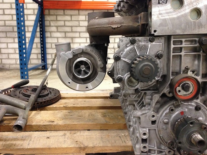

Ik ben benieuwd naar je ervaringen met die 20G. Heb er eentje gemonteerd op een versterkte B5234T maar vond het rendement niet heel veel beter dan een 19T.... Alleen heb ik wel een vermoeden dat de flow van de standaard kop de bottleneck is.... Maar dat heb ik helaas niet uit kunnen vogelen omdat de eigenaar graag weer naar huis (Zwitserland) wilde.
Ik weet het niet. We gaan het zien. Verwacht wel dat ie het gas makkelijker kwijt kan met de grotere A/R
Turbo binnen en even aan de motor gehangen,
Een vreemd beestje is het wel. Zou toch heel veel beter dan een 19T moeten zijn.
