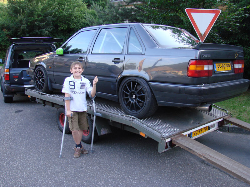

Update,
Zoals al aangeven in het Nürburgring draadje is afgelopen Maandag de motor stuk gelopen.
Oorzaak is niets minder dan olie tekort. Stom..  :eusa_wall: Het enige positieve aan dit verhaal is dat het nu duidelijk is dat deze motor een hoog verbruik had..  ::)
Eerste inspectie na verwijderen van de carterpan liet al heel veel speling op drijstang Cyl. nummer twee zien. Na demonteren van de kap was er niet veel lager meer te bespeuren. Krukas is ook ingevreten.
De overige drijfstangen nog niet los gehad maar dit zal wel meer van dezelfde ellende laten zien.
Ik hoop dat de kop niet al te veel schade door het olie tekort heeft opgelopen..
Proberen om deze week nog het blok er uit te lepelen.
Gaat helemaal goed komen,
martijn.
Psst... je hebt het kenteken van de 850 wel aangepast maar je bent die van de aanhangwagen vergeten ;)
Leuke foto overigens :D
HaRdCoRe-WeZ
Proest, hij staat je gewoon uit te lachen man! Je ziet hem denken:"Zie je nou wel pa, ik zei toch dat dat oude hok het nooit uit zou houden, en moet je nu kijken whahahaha!"
Nieuw onderblok en gaan met die bana....euhhh....grijze muis.
