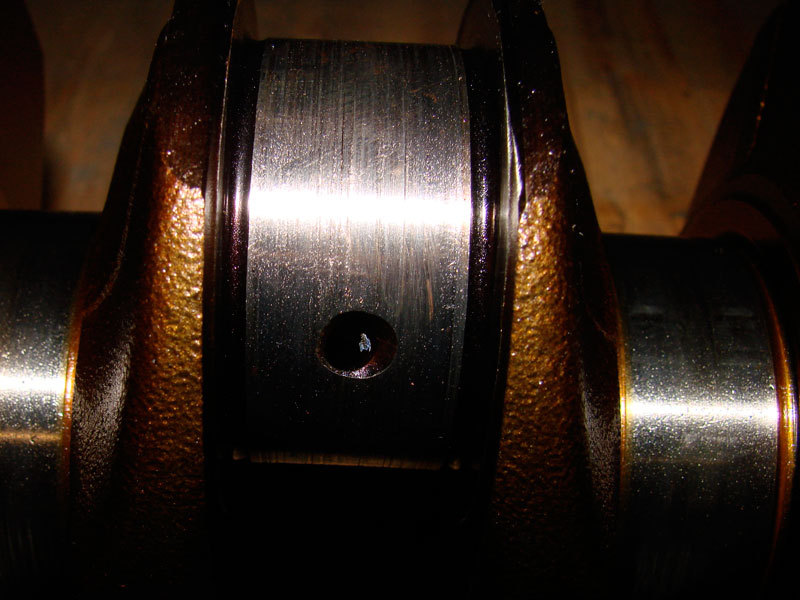

Krukas is stoffig want hij heeft in de container gelegen..

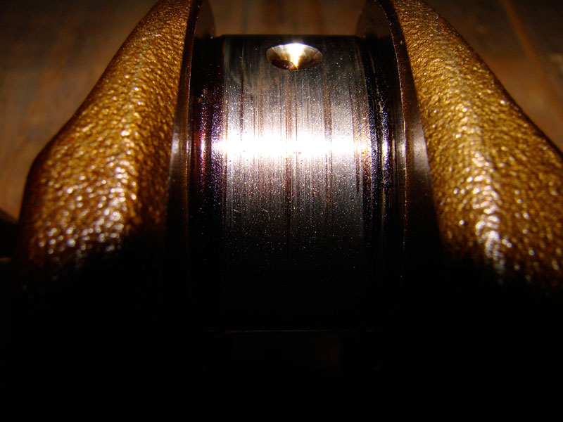

De reden om 'm in de container te gooien is hoofdzakelijk om twee drijfstangtappen,
Deze,
En deze,
Die er beide op de kras na zo uit zouden moeten zien,

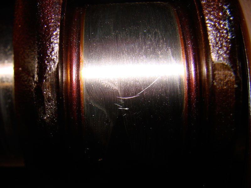

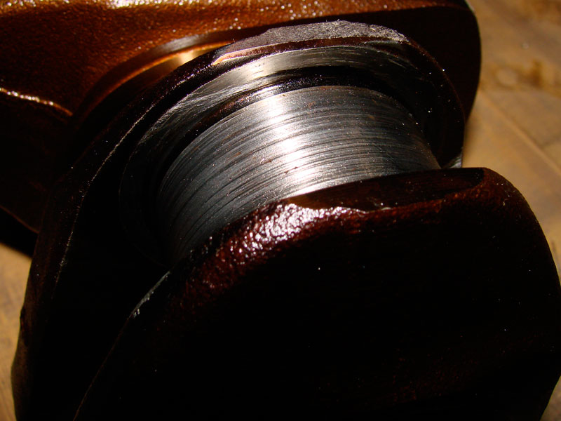

De meest beschadigde tap nog eens gezien onder een andere hoek,
Kun je dit slijpen? Ja dat zou kunnen ware het niet dat turbo motoren zogenaamde sputter lagers gebruiken in de drijfstangen en deze lagers zijn niet in een opmaat te krijgen. Eenmaal van de maat is het einde bericht voor een turbo toepassing. Door de slijtage is de speling op het lager te groot geworden en zal er niet voldoende oliedruk in het lager blijven. Lagerschade zal binnen korte tijd weer optreden.

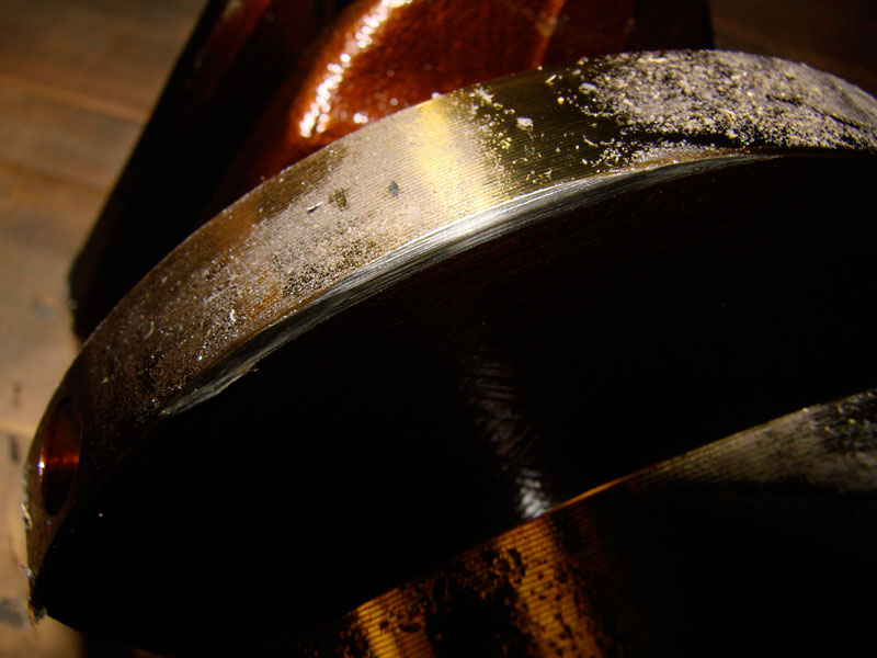

Wat maakt nu dat geluid?
Op de drijfstang zit een klein puntje aan beide kanten onder de pistonpin, ik heb hier helaas zo geen foto van.

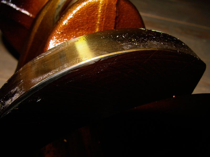

Dit puntje komt tegen de contra gewichten van de krukas aan in onderste dooie punt. (BDC)
Uiteindelijk zal dit putje wegslijten en ook zal er iets van de krukas afslijten en dat ziet er zo uit,
Met deze schade kan een krukas wel leven, is misschien niet helemaal volgens 't boekje maar hij doet z'n werk er wel om.
Nu het geluid weg is zit je met de lagerschade waarschijnlijk al halvewege. De drijfstang(en) is(zijn) krom en de lagering zal scheef op de kruktap z'n werk doen. Er komt eerdaags vanzelf wel weer een ander geluid voor terug. Ook iets in de geest van tokketokketokke maar dan anders..
