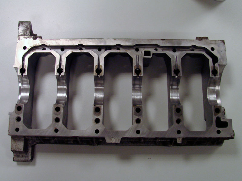

Citaat van: mitchelli op 22-12-2009 07:54:32
Heel erg bedankt Misha. Nu alleen nog een questie van die code op de donor krukas en mijn blok vinden ....
Alleen dit stukje snap ik niet helemaal...
Citeeren een gele in de  intermediate sectie moet hebben
Dit deel,
Krukas code staat op de eerste tapwang aan de vliegwielkant.
-D©©©L-
Rechts zie je de blok code, aan de bak kant.
De code van de krukas zit achter de flens die je ziet waar het vliegwiel op komt op het schuine vlak waar de drijfstang tussen zit, heb er zo geen foto van.
mitchelli
Ga ze even proberen te vinden  :)
mitchelli
Kan die op de krukas nog niet vinden  :(
mitchelli
Gevonden  :eusa_dance:
krukas: 1bbbbbb
blok:     1babbbb
Nu zit ik alleen nog vanaf waar ik moet tellen voor de codes.Heb nu dus een B/A,maar is dit nu het 2e lager vanaf de distrubutiekant of vanaf het vliegwiel geteld? Dit is nogal crusiaal voor de bestelling omdat maar 1 van de 6 krukaslagers anders is als de rest.(heeft een flens erop)
JCviggen
1 is altijd distributie kant :)

Ga vanavond eindelijk naar Johan voor de spec 3+ koppeling.Vandaag bij ET sputter drijfstanglagers besteld.Marc is nog even kijken of de krukaslagers ook via hem te bestellen zijn. Op m`n werk is het nogal een gedoe om de juiste setjes te bestellen. Zou eigenlijk voor 1 kant van 1 krukaslager een rood gespecificeerd lager deel moeten hebben.Maar dat schijnt nogal moeilijk te zijn aangezien er alleen complete setjes in die kleur te leveren zijn...Als het bij Marc niet lukt,moet ik maar even verder kijken hoe of wat....

Waarom zijn er zoveel verschillende lager maten ? Heb dat nooit eerder gezien.
Normaal heeft een motor een set lagers van 1 maat en daar doe je het dan mee, wat is de reden dat Volvo zoveel varianten heeft ?
Citaat van: Turbo-Geek op 22-12-2009 17:52:23
Ik denk gewoon het streven naar perfektie.
Glyco geeft gewoon lagers in STD en in 0.25mm overmaat aan, voor de rest wordt er niet over kleurcodes gel*ld.....  :eusa_doh:
Volvo werkt met zogenaamde tolerantie paren. Meten elk deel en willen daar een vast bedrag aan speling zien.
Zelfde met de zuigers in 3 tot 5 maten terwijl veel andere zuiger leveranciers gewoon een boormaat + een max tolerantie opgeven.
0.01 mm verschil zal ie echt niet om stuk lopen hoor alleen als de boel aan de strakke kant zit gaan de temperaturen omhoog en te los valt de oliedruk weg.
JCviggen
Citaat van: mitchelli op 22-12-2009 17:48:24
Moet kunnen om ze afzonderlijk te bestellen. Partnummer is telkens voor 1 lager in een apart doosje.
-D©©©L-
Citaat van: JCviggen op 22-12-2009 18:10:28
1 lager bestaat uit twee helfden, en dat noemen ze dan een "set". Ik heb me er ook al eens in vergist, vond het al erg goedkoop voor een complete krukas lagerset.   ;D
