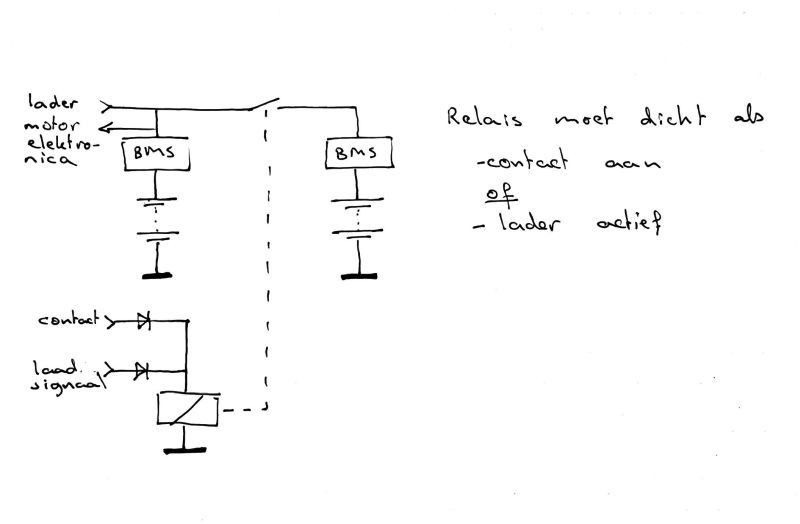

Ook nog een vraag; ga je de extra energievoorraad permanent inkoppelen of gebruik je de soms toch al aanwezige tussenstop om te omstekkeren ?

Het definitieve laadcircuit gaat er zo uitzien:

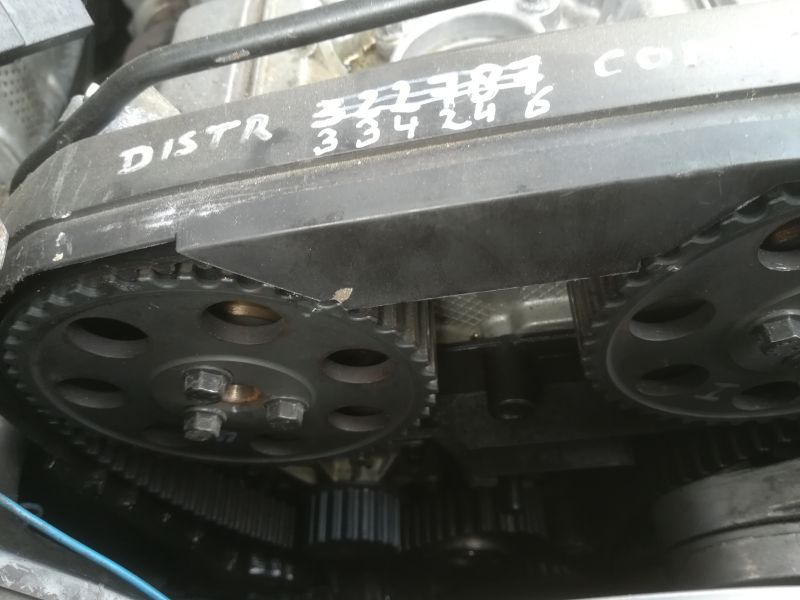

TT 344544 dkm Nokkenaskeerring vervangen en timing nokkenassen aangepast.
Goedenavond gaspedaalridders!
Vorig jaar november zat in tijdsnood om de wagen APK klaar te maken. Als je in tijdsnood zit moet je langzamer en beter werken en niet sneller. Getergd door de koude en tijdsgebrek hield ik me niet aan die regel en was wat onzorgvuldig met het plaatsen van de nokkenaskeerring aan de distributiezijde. Met olieverlies als gevolg.
Tot vandaag stond mijn hoofd er niet naar om die keerring te vervangen. Maar deze dag had ik er wél zin in. Het was een mooie maar niet te warme dag en ik had alle spulletjes: De keerring, een distributieriem voor het geval de "oude" nat was geworden door de lekkage en een Workmate voor de riemspanner.
Let op: Dit is geen how to dit keer. Ik heb met een aantal handelingen risico's/vrijheden genomen die je alleen maar mag nemen als je zeker bent van wat je doet en weet wat er mis kan gaan!
Al doende ontdekte ik dat de distributieriem droog was gebleven. Dus die hoefde ik niet te vervangen. Als een distributieriem een keer de slag onder bij de poelie moet maken na plaatsing moet je hem altijd vervangen. Dat hoefde gelukkig niet. Dus kon ik alles van bovenuit doen. Scheelt een hoop werk.

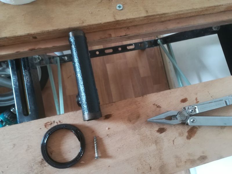

Als nokkenas keerring plaatsing tooltje werkt de verkeerd om verlijmde PVC dinges rechts op het plaatje het fijnste.
Een tijd terug vroeg Marcel of er niet het risico bestaat dat je die keerring er te diep in duwt/tikt. Nee, dat kan niet omdat die aan blok kant van binnen tegen gehouden wordt door een versmalling. Het is dus niet zoals bij de aandrijfas in de bak die je er wel te diep in kan tikken.

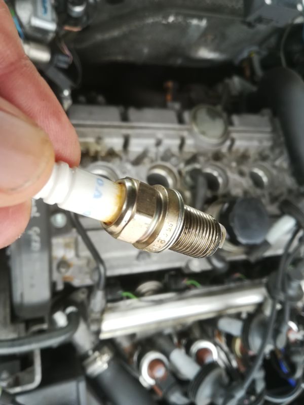

Eerst verwijderde ik de bougies. De vreemde aanslag op het porselein bevreemd mij:
Is dit blow-by? En hoe voorkom ik dit?
Vervolgens kon ik de distributie op tijd zetten. Niet via een dop op de poelie maar met een tooltje op het inlaat nokkenastandwiel.

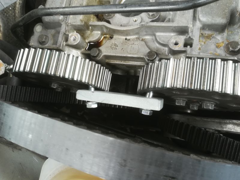

Daarna verwijderde ik de timingskap, de spanner, legde een deel van de riem op zij en werd het tijd de nokkenassen te blokkeren.
Doe dit nooit:
Maar neem wat tie-wraps om de assen vast te zetten zodat die niet gaan draaien als je de boutjes van de tandwielen verwijdert.
Je kan natuurlijk ook een blokkeertool aan de andere kant van het blok gebruiken, maar dat is veel te veel werk voor een relatief simpele klus als deze.

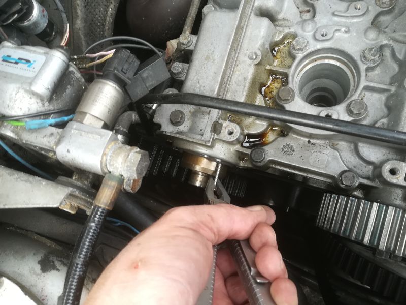

Als je het tandwiel van de nokkenas verwijdert hebt boor je een gaatje in de oude keerring en draai je daar een houtschroef in. met een tangetje trek je de keerring vervolgens makkelijk weg.
De riemspanner mocht langzaam in de Workmate krimpen. Als laatste een 2mm boortje er in om hem tijdelijk te borgen.
De nieuwe ring smeerde ik eerst rondom in met wat olie en duwde die vervolgens met het tooltje recht in het blok tot aan plm 2mm voor de aanslag. Dus eerst vlak tegen het blok, dan nog 1 á 2 mm verder.
Het eerste stukje recht duwen, daarna rondom tikken.

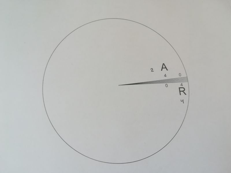

Dit was meteen een mooie gelegenheid om de inlaat nokkenas met 4 graden te vertragen en de uitlaat met 2 graden te vervoegen. Met dit nieuwe blok had ik dat nog niet gedaan. Hiertoe heb ik een pdf malletje getekend dat je op een plaatje kunststof of metaal kunt plakken.
Deze retard en advance doe je om knock in dat lastige middengebied te voorkomen. De download van het malletje en de uitleg vind je in het tuners deugd topic. Vroeger reed ik met een vertraging (retard) van de inlaat van 3 graden rond. Een verbetering ten opzichte van de standaard waarden, maar niet perfect. Arjen en Rob (Freefall) hebben heel goede research gedaan. Met een vergelijkbare setup kwam hij op waarden van 4R in en 2A uit. Die heb ik letterlijk overgenomen en met succes.. De A en de R op dat malletje van mij staan overigens niet voor Arjen maar voor Advance en Retard ;).
Montage is de omgekeerde volgorde van demontage, dus dat bespaar ik jullie.
De riem netjes weer op spanning gebracht. Twee keer boven duwen en twee keer links. Twee keer de krukas een slag rond en starten maar.
Altijd spannend. Het lijkt zo simpel maar iemand moet maar net tegen je aan lullen op een cruciaal moment en je zit in de bietenboot.
Met een mooie grom kwam het blok tot leven en was het tijd om te testen. Geen olieverlies via de keerring en geen knock zo tussen de 3000 en 4000RPM.
Al met al een geslaagde sleutelmiddag. Hoogste tijd voor een koel glas Amsterdams grachtenwater.

Dat van de bougie, is dat die door slaat, zie je vooral bij wat oudere bougies of getunde auto's.
Weet niet hoelang je ze er al in hebt zitten?
Als je blow by hebt via het bougiegat is de bougie zwart geblakerd.
Dank je Mike, Die bougies zijn nog geen 7000km oud. Die zwarte blakering heb ik niet.

Oke is idd vrij kort, lijkt of ze het gewoon te zwaar hebben 1,5 bar :eusa_whistle: , je kan kijken of er bougie's zijn met een graad kouder. :eusa_think:
Heb dit probleem ook ervaren met een Mini cooper s JCW die ik heel kort heb gehad :eusa_boohoo:
Deze had het JCW 211 pk pakket daar moeten ook een graad koudere bougie's in doe je dat niet slaan ze door, vind de motor niet zo fijn.
