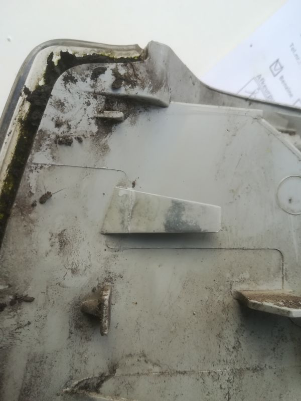

Vandaag goot het niet dus de 2e koplamp ook ontdaan van de waas. Nu begon ik met Nafta in plaats van met MEK. Zo achteraf is het verschil tussen die twee niet heel groot. MEK heeft wel een andere leuke eigenschap: Het lost ABS op.
Dus als je door onachtzaam handelen een lipje van je 70 classic knippers breekt kan je MEK gebruiken op het lipje weer aan je knipper te vulcaniseren. Werkt verbluffend goed. Moeheid van het plastic verhelp je natuurlijk niet. Dan moet je er RVS gaas in smelten. Maar goed plastic heel je beter dan met verlijming.

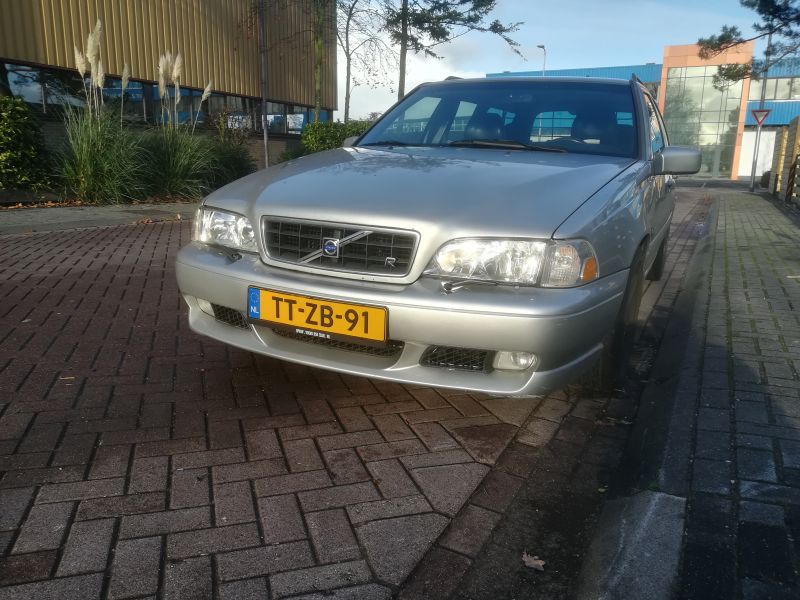

Nog even een plaatje van de opgefriste koplampen:
Hmm die knippers steken nu wel heel dof af..
hilko73
Maestro12
Citaat van: razorx op 09-12-2018 14:00:45
Die opmerking heb ik gisteren ook al eens gezien
