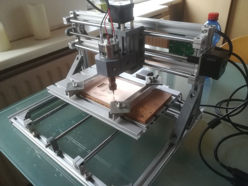

Een paar weken terug heb ik een CNC router bouwpakket aangeschaft en in elkaar gezet.
Een CNC router kan computergestuurd boren of frezen of langs een andere weg materiaal verwijderen. Een krachtige laserstraal is ook een optie.
Meer en meer raak ik geïnteresseerd in "rapid prototyping". Hoe je van een ontwerp zo snel mogelijk een werkend prototype hebt.
Elektronica is mijn passie. Vaak wil ik wat leuks ontwerpen voor onze auto's zoals de comfort knippermodule. Iedere keer dat ik een klein serietje kale printjes laat maken kost mij dat een euro of 150 en moet ik twee weken wachten om te zien of mijn ontwerp nog correcties nodig heeft. Met wat pech kan ik dat proces herhalen en ben ik nog meer tijd en geld kwijt. Erg duur en langzaam. Ik verlangde dan ook naar een methode om dit deel van een project met een factor 20 te versnellen.
Met een nauwkeurige CNC router is het mogelijk het koper weg te frezen van een blanco printplaat die alleen bestaat uit een epoxy basislaag en een dunne geleidende koperlaag. Die zelfde machine kan in één gang ook de gaatjes boren in de printplaat en vervolgens de print uitfrezen uit de grotere plaat.
Volgen jullie mij nog?
Niet zonder wat plaatjes en een paar filmpjes.
Laat het verhaal beginnen!
In China bestelde ik een hobby CNC router de 3018. Hobby in de zin dat hij niet bedoeld is om rembrackets te maken maar wel heel nauwkeurig werk kan doen waarbij de krachten wat lager liggen. 3018 staat voor 30cm*18cm werkvlak. Goed opgebouwd kan deze machine per sessie nauwkeuriger werken dan 100 micron. Voor het zwaardere werk bestaat de CNC6040 60*40cm. Een heel andere categorie.
Dit is hem na opbouw:
Het was nog best een klus om alle assen perfect uitgelijnd te krijgen.
Als je printplaatje freest moet je een laag van 35 micron wegfrezen. Dat betekent dat je freesmachine vlak moet zijn op 35micron/10 = 3 micron!

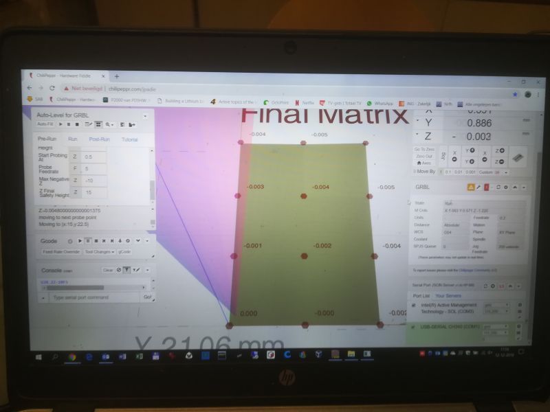

Dat gaat niet. Niet op een betaalbare manier. Een goed werkend alternatief is de machine de oneffenheden van het te frezen printplaatje te leren. Dat heet auto levelling of autoprobing.
De CNC router meet de afstand tussen de frees en het te frezen object op verschillende plaatsen. Hij maakt een hoogte kaart voordat het echte wegfrezen begint. Het volgende filmpje illustreert dat. Je ziet hoe de machine vertraagt bij het naderen van het oppervlak om de preciesie van de meting te verhogen:
CNC Autolevelling
In de Z-as meten we al op de miljoenste meter. dus duizendste millimeter!
Horizontaal en verticaal kom ik niet verder dan 50um wat voldoende is. Die z as nauwkeurigheid is essentieel.
Dit resulteert in een hoogtemap van de printplaat. De verschillen zijn niet meer dan 0,005mm. Maar dit is ook een uiterst klein printplaatje van 1*2cm.
Nu mag de frees als eerste volledig automatisch boren. De gaatjes voor de elektronica componenten.
CNC Geautomatiseerd boren
Als de gaatjes voor de componenten geboord zijn wordt het koper daar weggefreesd waar een isolatie moet zijn.
CNC Isolatie frezen
Als laatste stap zal de frees het kleine printje uitfrezen uit de "grote" printplaat..
Om dit printje heen zien jullie al wat minder of meer geslaagde experimenten. Ik hoop dat dit mijn verhaal wat verduidelijkt. ;)

Mooie stappenmotoren zo te zien, het freesmotortje zelf lijkt dan weer op het standaard motortje wat vroeger ook al in mijn autootje op afstandsbediening zat :). Frees/boor moet je nog manueel plaatsen neem ik aan?
Citaat van: Ewout Schalkwijk op 12-12-2018 23:54:08
Super gers Yits, ik hoop dat dit weer net zo uitgebreid wordt onderzocht als met je 3D printer avonturen. Ik zit er klaar voor. :D
+ 1, super gaaf!
Citaat van: de Boeing op 13-12-2018 00:46:29
Like!  nog even (+ maatje groter) en we kunnen een vers gefreesd motorblok bestellen?  ;D
De stappenmotoren zijn inderdaad goed. Het freesmotortje is een zwak dingetje maar goed genoeg voor het doel en zonder voelbare speling.
De tools moet je zelf wisselen. Was een apparaatje van nog geen €200,- uit China.
