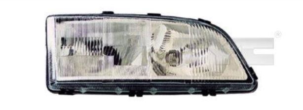

De wagen is APK goedgekeurd. Na een voorkeuring kwamen er wat puntjes uit. Zelf wilde ik die puntjes niet verhelpen. Ik voorkom sleutelen met deze koude omdat je daarmee smeekt om reuma op latere leeftijd. Banden service Diemen, ook bij mij in de straat heeft dit weer tegen een vriendenprijs verholpen.  :eusa_clap: Het lichtbeeld echter was mijn taak.
Nadat ik de glazen van de heldere koplampen had ontdaan van hun waas was er nog steeds geen sprake van een goed lichtbeeld. Hiermee kon de wagen geen goedkeur krijgen. De oorzaak was de opgedampte reflectorlaag die na 20 jaar slecht begon te worden. Vaak wordt dit bij Xenon inbouw aan de Xenons geweten maar dat is raar. Een Halogeen zet bijna 100% van zijn 55W in warmte om en een Xenon bijna 100% van 35W. Het is simpelweg die 20 jaar dag in dag uit bij koude en warmte plus de warmte van de lampen die die laag langzaam maar zeker sloopt.
Tijd voor verse headunits!
Op dit moment moeten Sas en ik even letten op de centjes. Vandaar dat ik geen originele koplampen heb besteld, maar die van TYC. Ik kan niet anders zeggen dan dat ik tevreden ben. De elektronische hoogteregeling missen ze. Maakt me niets uit.
Wat me wel uitmaakt is dat de bouwkwaliteit goed is. Zeker beter dan Depo. Wat me nog meer uitmaakt is dat ik nu een veel helderder beeld heb met deze nieuwe lampen. Zo helder dat de noodzaak tot Xenon is komen te vervallen. Met 55W lampjes met een blauw condoompje heb ik nu zelfs een helderder beeld dan met mijn Xenons, de oude reflectoren en heldere glazen.

Eigenlijk zelf mooier. het is niet zo als bij Depo dat het een 1 op 1 kopie is. Reflector en de lamp zijn beiden anders, een nieuw ontwerp. Verre van verkeerd. Ben er heel blij mee. De dikte van het materiaal is wat minder. De sterkte weer hoger.

TYC, die heb ik toen ook op een V70 gehad en die gaven echt een mooi lichtbeeld hoor!
T5-4life
Heb je een foto/link van de heldere TYC's?
