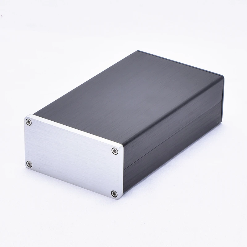

De DAC zal in een losse behuizing komen om interferentie te voorkomen.
De behuizing komt heel binnenkort binnen. Daar heb ik nog wel wat aan te doen:

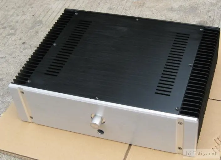

Dit wordt de behuizing voor de eindversterker:

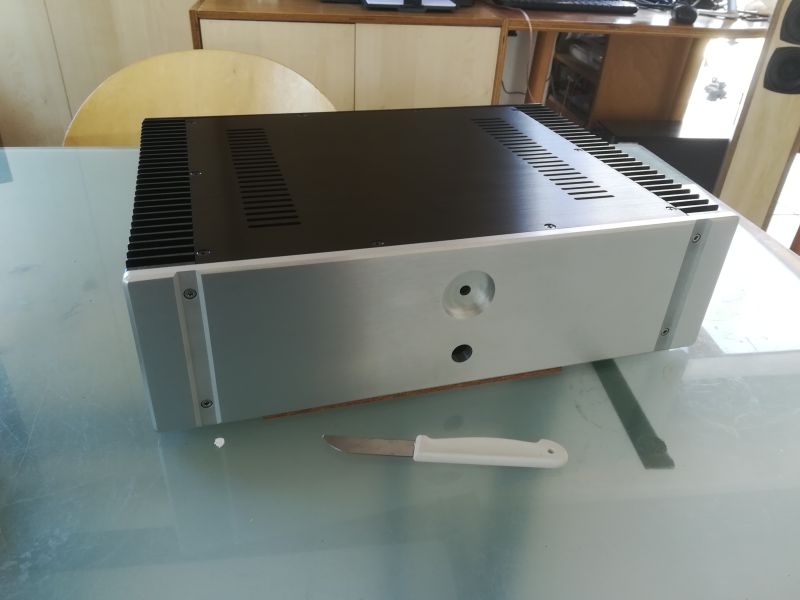

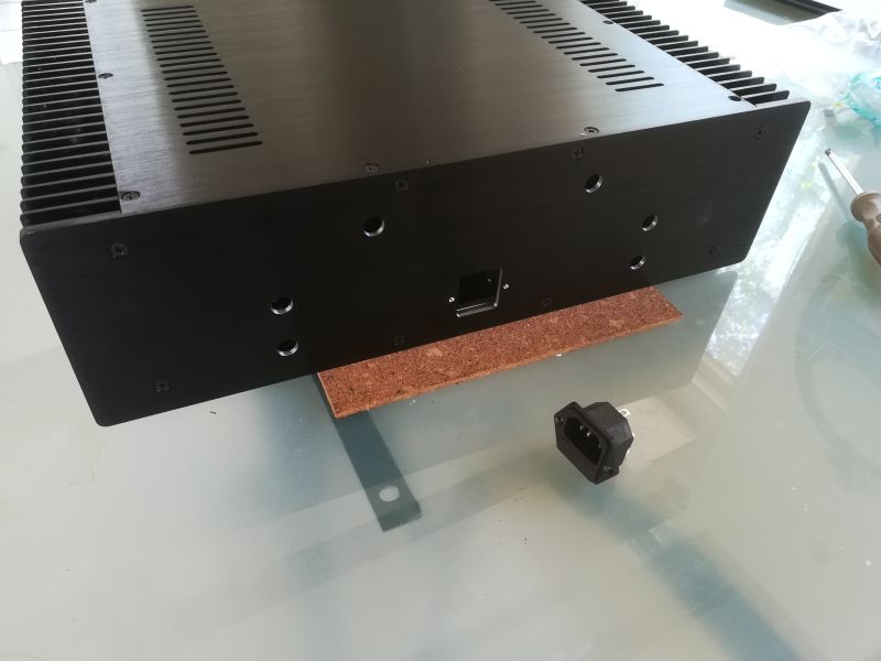

Eindelijk is de behuizing voor de versterker binnen gekomen. Dat geeft mij de gelegenheid de definitieve plaatsing van de printplaten en componenten te bepalen.
Maar eerst dit: Cavia Franz Joseph is niet meer. F.J. stierf geen natuurlijke dood. Na twee jaar als kapsel van Trump gediend te hebben werd de grond hem te heet onder de voeten en keerde hij huiswaarts.
Dat had hij niet moeten doen:
Noem het een wat onrustige fase in mijn leven die voorbij is. ;)
Nordikat maakt het overigens goed.
Ik wist niet hoe snel ik de versterkerbehuizing uit moest pakken. De kwaliteit was uitzonderlijk goed.
Voor alle panelen is een harde aluminium legering gebruikt. De koelribben nemen de volledige linker en rechter zijkant in.
De achterkant is ook al volledig voorbewerkt.

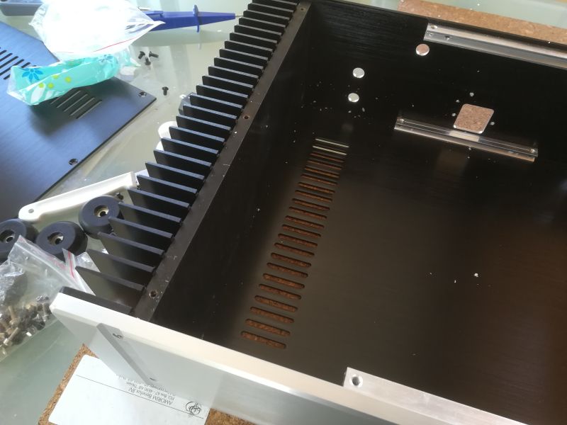

De koelribben:

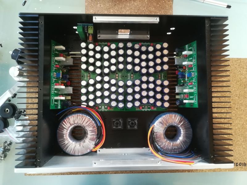

Bij het definitief passen ontdekte ik dat er toch sprake is van een ruimtegebrek.

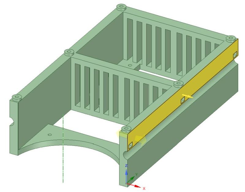

De oplossing is de condensator banken hoger te plaatsen. Vroeger, voor het 3d printer tijdperk, zou je gaan pielen met afstandbusjes of lelijke stukken hoekprofiel. Nu is het een kwestie van tekenen en printen in kunststof:
Twee van die banken komen naast elkaar. Die holten aan de zijkant komen dan tegen elkaar en vormen een zeer veilige doorvoer voor de netspanning.
Het print filmpje:
20190506.mp4
Op die zelfde manier ga ik de bevestiging van de printjes voor de sturing van de eindtrappen maken.

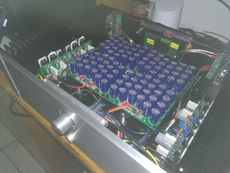

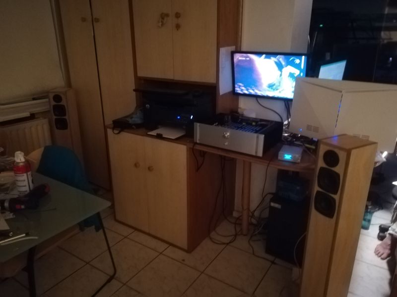

Het is al weer een kleine twee maanden geleden dat ik de Krell KSA-50 clone voltooide. Versterkers moet je net als luidsprekers, zenders en remmen "inspelen". Ze hebben gewoonweg even de tijd nodig om goed te werken.
Na bijna twee maanden dagelijks luisteren kan ik alleen maar concluderen dat dit een vreselijk mooi klinkende versterker is. Begrippen als de best klinkende kan ik niets mee, daar hangt je eigen subjectiviteit ook nog eens aan met je stemming de soort muziek, de luidsprekers en de luisterruimte.
Dit is een klasse A versterker. Ik wil nooit meer anders. Wat klinken bassen en hoog mooi, al bij laag volume en wat is het geluid gedetailleerd als het wat luider staat!

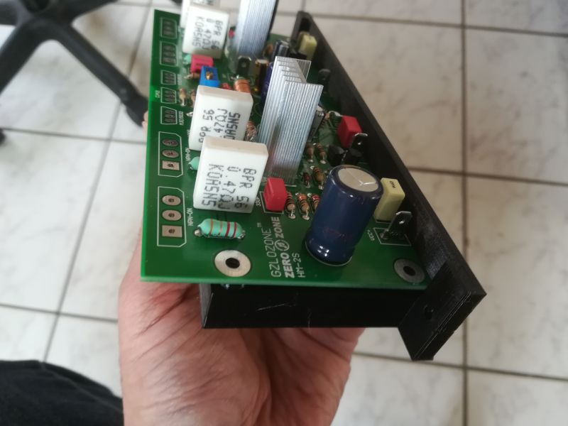

De clone printplaatjes waren snel bestukt. Met de 3D printer maakte ik montageframes. Eén kanaal:

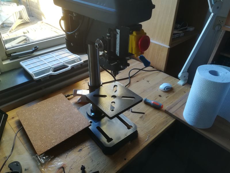

In de koelribben moest ik gaten boren en tappen. Dat boren wilde ik haaks doen, dus maar een goedkope kolomboor aangeschaft. Best een goed ding voor het geld. De motor is wat licht maar dat is voor mij niet belangrijk.
Heel wat uurtjes later zat de versterker in elkaar zoals ik het wilde.
De enorme "power bank" van condensatoren geven deze versterker een bijna bedreigende dynamiek. Na een paukslag hoor je dat hij hard kan, maar nog best heel veel harder. Zeker met goede life opnamen die niet op een CD zijn geland hoor je wat dit beest kan.
22kg weegt het ding.

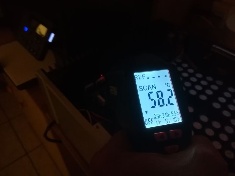

Klasse A betekent heel kort gezegd dat er altijd een hoge stroom door die versterker loopt. Ook bij stilte. Dat betekent dat dat soort versterkers warm worden, heel warm. Dit is een meting aan de buitenkant toen het in huis 34 graden was.
De ruststroom heb ik toch maar een friebeltje omlaag gedraaid, je bijna verbranden aan de volumeregeling gaat me net iets te ver.

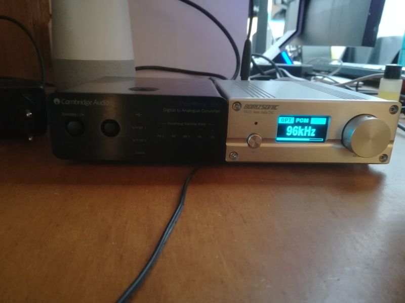

Naast de Cambridge Audio Digitaal Analoog Converter met de Wolfson chip heb ik een goed gebouwd Chinees exemplaar gekocht gebaseerd op de Sabre ES9038. De implementatie daarvan bleek uitzonderlijk goed. De prijs ook. Kostte het zelfde als de Cambridge audio. Kan nog niet zeggen wat beter is.
Test plezier.
