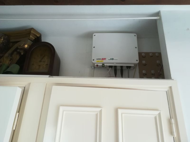

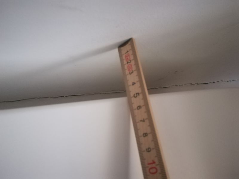

De omvormer vond een leuk plekje in een nis in het halletje. Zelf had ik wat meer lucht boven de omvormer gewild zodat hij zijn warmte beter kwijt kan.

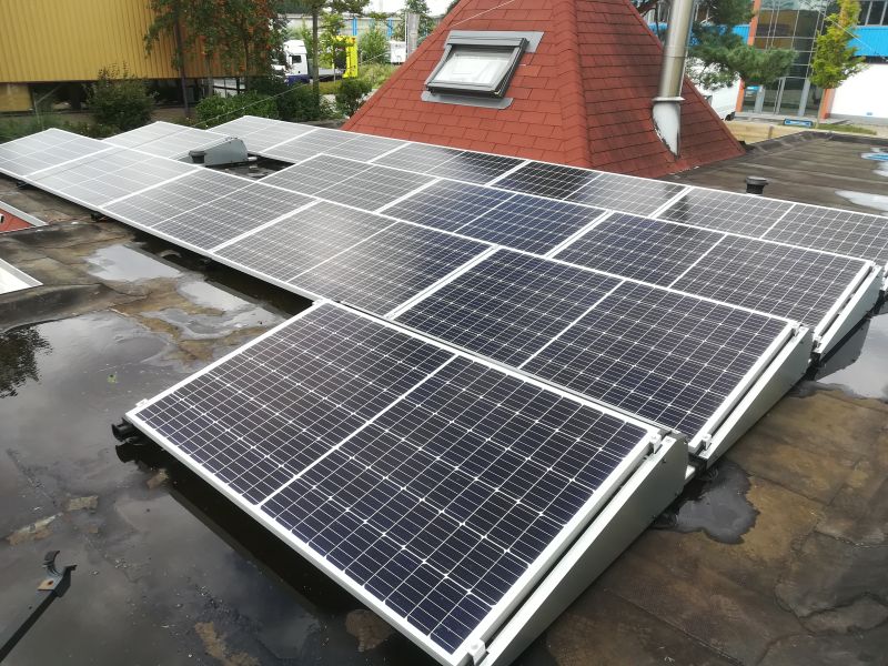

Met tevredenheid klom ik op het dak om al dat moois te aanschouwen.

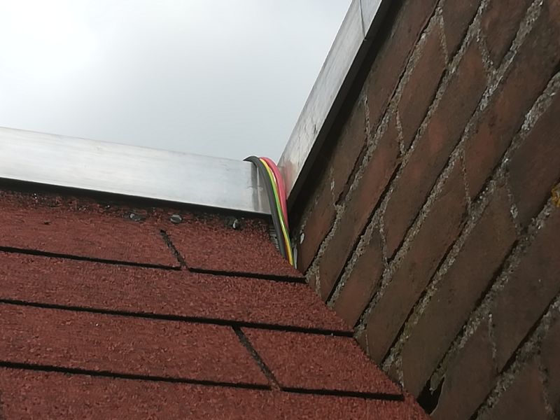

Wacht eens, al naar boven klimmende zag ik dit:
Als weer en wind en ijzel en hagel hun gang gaan staat er binnenkort 400V op de dakrand. Je zal toch maar net met een ladder...

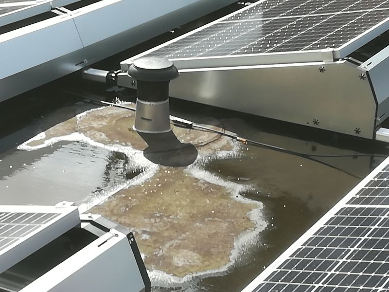

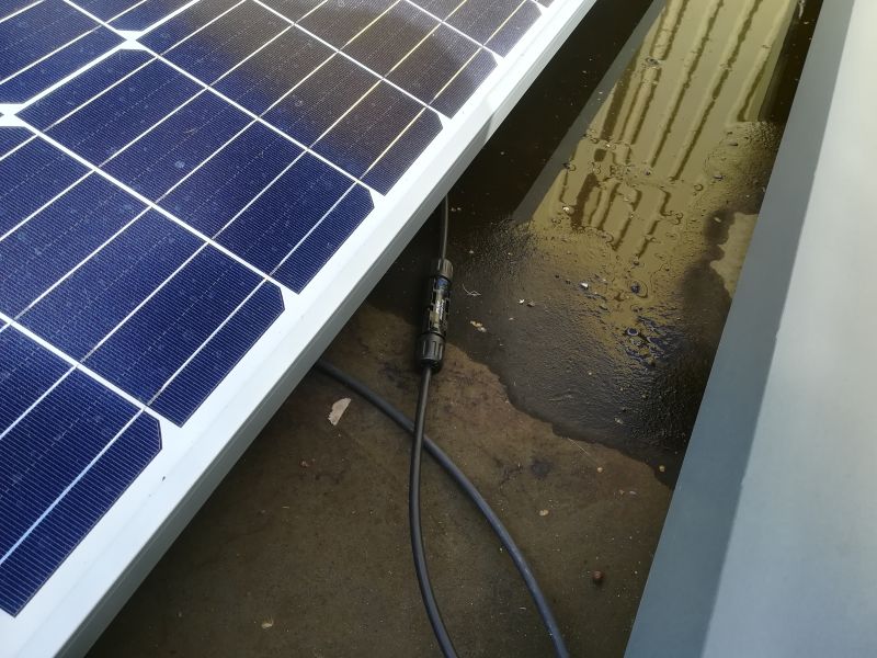

Waar rook is is vuur. Vandaar dat ik op zoek ging naar de connectoren die de panelen met elkaar moeten verbinden. Dat de kabels los op het dak lagen was niet fris maar dit:
En:
Die connectoren zijn spatwaterdicht en niet bedoeld om bij weer en wind te badderen in een poel regenwater. Wederom levensgevaarlijk.

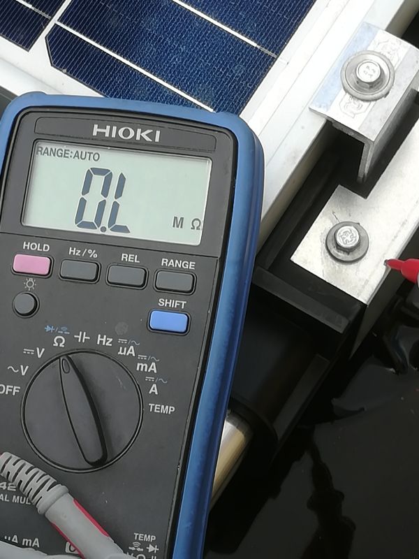

Verder geldt als regel dat alle metalen delen met elkaar en de aarde verbonden moeten zijn. Dat was niet het geval.

Let op de afstand tussen de bovenkant van de omvormer en het plafond. 5cm. Ik ontdek nu dat de fabrikant 20cm voorschrijft.
Ik vroeg de installateurs nog of de inverter zo dicht bij het plafond niet te warm wordt.
Nee hoor geen probleem was hun antwoord.
Hierdoor wordt de omvormer 22 graden warmer dan de omgeving temperatuur meet ik nu.
Reken maar uit hoe lang die omvormer blijft werken.

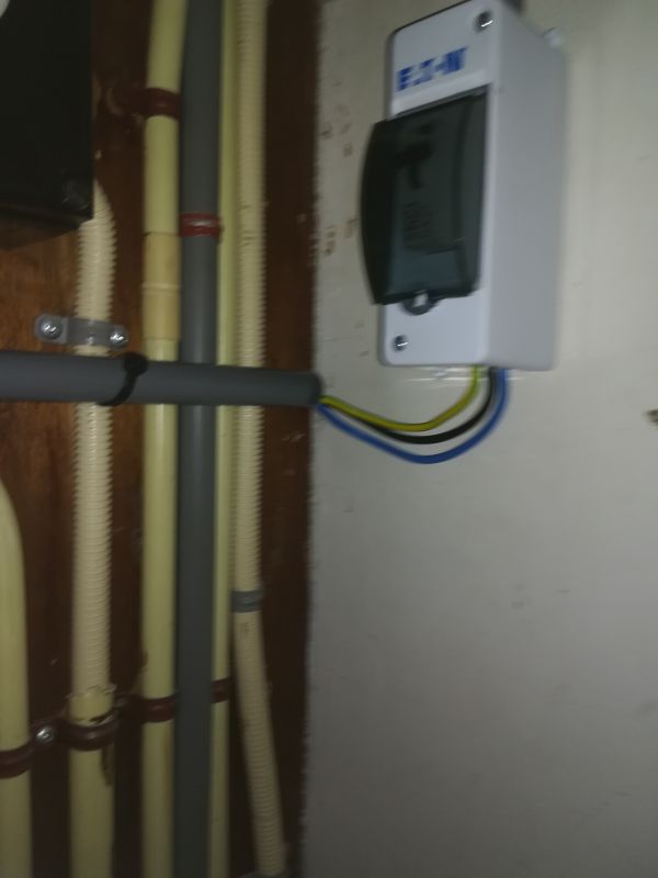

En dan de laatste:

Volgens mij mag je nog een mail die kant opsturen, want in die laatste foto wat eigenlijk een werkschakelaar moet zijn is dat bij lange na niet.....
Citeer
Deze dus.
In de voorschriften van de zonnepanelen staat clip en klaar dat er op elke installatie een werkschakelaar -geschikt voor piekspanningen- moet zijn om de gehele installatie spanningsloos te maken. Dit halve ding voldoet daar in geen velden of wegen aan. LEVENSGEVAARLIJK!
Mocht er wat gebeuren, dan kijkt een schade-expert naar de installatie en als hij dit bovenstaande ziet, dan is het voor de verzekeringsmaatschappij erg gemakkelijk om onder alle claims uit te komen.
Het lijkt net of de firma Klaas Klus en Teun Beun is wezen klussen.... :o
Ik zou daar echt geen weken op wachten.......
Edit 1: Een werkschakelaar moet zonder problemen 690V piek kunnen schakelen.
Dit is een voorbeeld werkschakelaar geschikt voor zonnepanelen.
Edit 2: De werkschakelaar dient zich trouwens in de directe nabijheid van de omvormer te bevinden. Om bij eventuele calamiteiten van de omvormer of panelen de boel direct buiten werking te stellen.

3 draden (da's toch nog voor de omvormer dus DC?) zo over een scherpe dakrand, zonder enige vorm van mantelbuis, de horror....  :o
